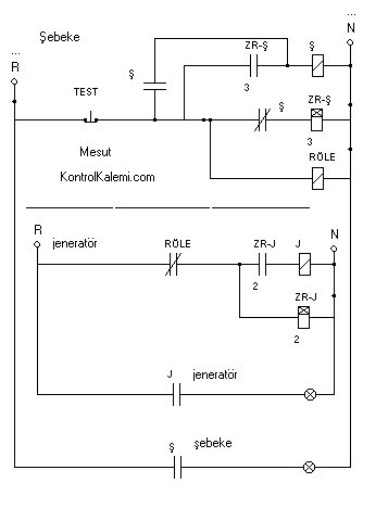

Arkadaşlar merhabalar öncelikle. Bir tane transfer panosu şemasına ihtiyacım var detaylı şekilde. Şemada jenaratörün otomatik olarak devreye girdiği varsayılıp jenaratör kumandası için herhangi bir sistem kurmaya gerek yoktur. Bunun sebebi ise hali hazırdaki bir jenaratörden başka bir Şebeke daha beslemek için ikinci pir transfer panosu yapıp jenaratörün çıkışından bir paralel hat daha alınacak. Yani hali hazırdaki panoda zaten bir kumanda sistemi var. Sadece benim yapmam gereken panoda şebeke gittikten 30 sn sonra jenaratöre kontak vermek. Şebeke geldiğinde ise jenaratörden grken gücü kesip 30 sn sonra şebekenin elektriğini yüke vermek için bir transfer panosu yapmam lazım bir şema önerisi olan var mı?

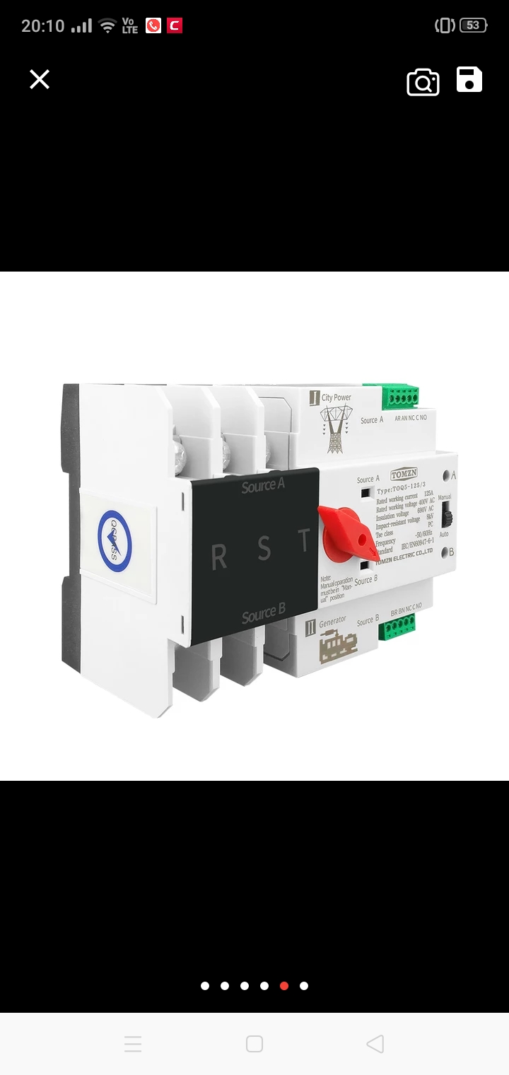

Buradan inceleyin.
https://new.abb.com/low-voltage/tr/products/yuk-ayiricilar/otomatik-transfer-salterleri/compact-ats
Monoblok örnek.Ancak,bunun 4 kutuplu
tipleri olacak.4 kutup konusu,kontaktör
içinde geçerlidir.
Evet özellikle 4 kutulusunu inceledim. Çok mantıklı bir sistem kendi zamanlayıcısı da içinde al tak kullan resmen harika ekstra birşey yapmaya gerek yok ama 900€ gibi bir fiyat gördüm bu müşterimin pek istiyeceği bi fiyat değil ne yazıkki. Ama dediğiniz sistem çok mantıklı be sağlıklı ve de herhangi bir işte kontaklama filan birşey yapmaya gerek yok şebekeye şebekeyi gir jenaratöre jenaröteri gir çıkışları mühürle ve kullan sistemi çok sevdim ama tuzlu gelecektir.

ABB nin fiyatlarına bakın.Fiyat listelerin-
den %40-50 ucuza alınabileceğini unutmayın .900 € fiyatınızda yanlış gibi.
En iyisi bu durumu malzemecime sormak olacak fiyat durumu nedir die. Ama 3-4 bin tl yi geçmediği sürece gayet fiyat performans ürünü olur kesinlikle.
2-3 ay önce 4 kutuplu 80A transfer şalterini 650 € gibi bir fiyata almıştık.
