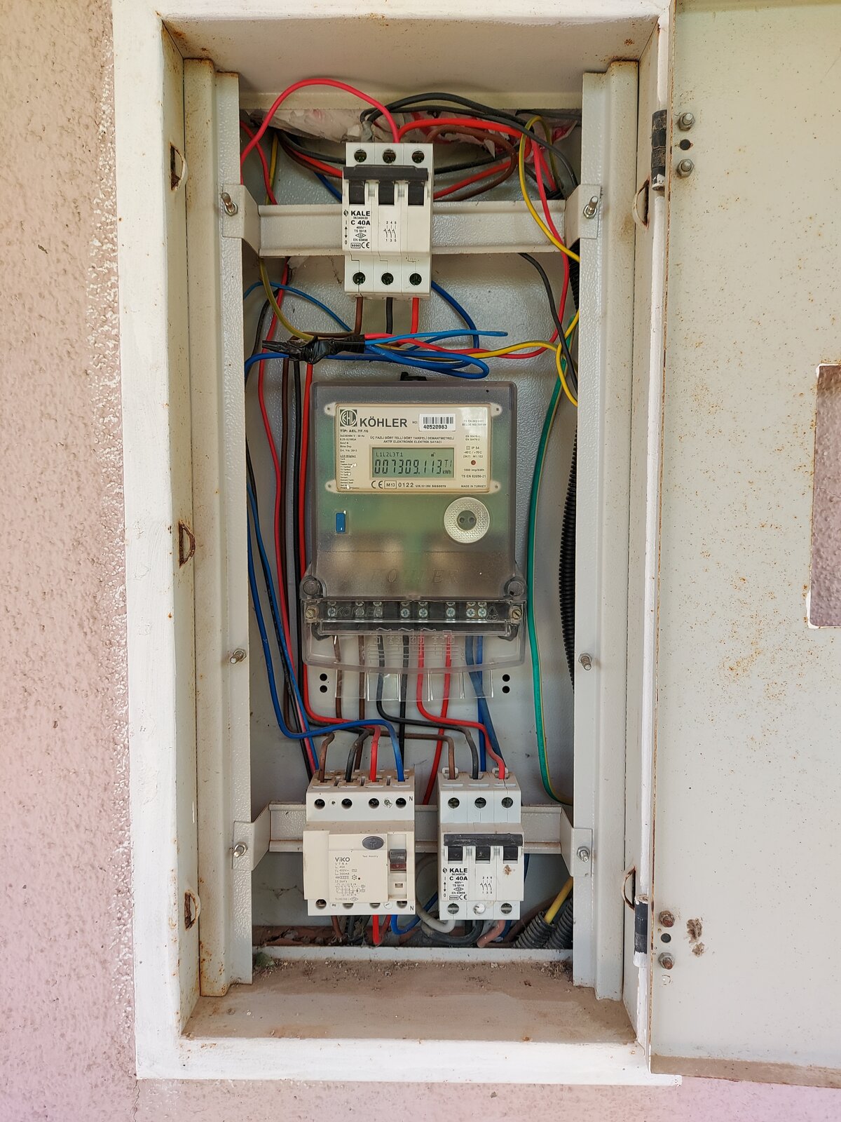

Merhaba,
Yazlık evin sayaç panosu aşağıdaki gibi. Elektrikli aracımın monofaze 7,4 kW şarj cihazını beslemek için 32A bir hat almak istiyorum. Bunun en sağlıklı yolu nedir? Şu anda fazların üçü de evi besliyor. Bunu kacak akımı ve sigortayı değiştirmeden iki faz evi besleyecek, bir faz da sadece aracı şarj edecek şekilde değiştirsem mantıklı olur mu?
Ayrıca panonun mevcut halinin de pek iç acıcı olmadığının farkındayım. Şarj için hat alırken panoda ne tür bir iyileştirme yapmamı tavsiye edersiniz?
Kaçak akımınız,araç şarjı için uygun
değil.İstediğiniz değişiklikleri,tecrü-
beli bir elektrikçiye yaptırmanızda yarar var.
Merhaba Fahri Bey. Kendim yapma niyetinde değilim. Yazlık evin bulunduğu yer (çoğu yazlık yer gibi) işini düzgün yapan esnaf bulmanın maalesef zor olduğu bir yer. Doğru ekipman ve bağlantı şeklinin nasıl olacağını öğrenmeye çalışıyorum ki elektrikçiyi ona yönlendireyim.

Rölenizi SIEMENS 5SV3344-6 40A-30mA ile değiştirtin, kablolarda en az 6 mm² kesitinde olmalı. Şarj cihazınız sabit olmayacaksa şarj cihazınızın takılacığı fiş/priz çekilecek akıma uygun seçilmeli.
