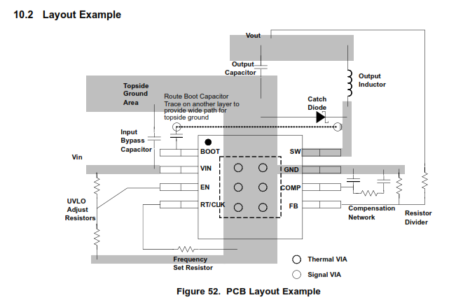

TPS54360 Güç devresi ile alacağım voltajı 5V indirgeyip 500mA çeken bir devreyi beslemek istiyorum. Isınma olur mu ve devreye izolasyon konulabilir mi?
Devreyi ekte gönderiyorum bu devreyi aynen çizsem çalışır mı? Özellikle dikakt etmen gereken bir yer var mı?

Bu entegreyi kullandım:
5V 1.2 Amperde biraz ısınıyor
1. Eğer SMD kullanacaksanız ekteki dökümanın 10.2 kısmındaki PCB dizayn tavsiyesine bakın
(Duruma göre silikon gresi kullanabilirsiniz)
2. Çıkıştaki el. kondansatörü düşük ESR li seçin. Veya 4 kondansatörü paralel bağlayın.
3. Indüktörü yüksek akımlı seçin
4 Frekansınızı düşük tutun örn: 200Khz (Güç kaybı: 600kHz ~1.5W iken, 200kHz ~0.9W)
Güle güle kullanın.

Teşekkür ederim çok faydalı oldu cevabınız :)
