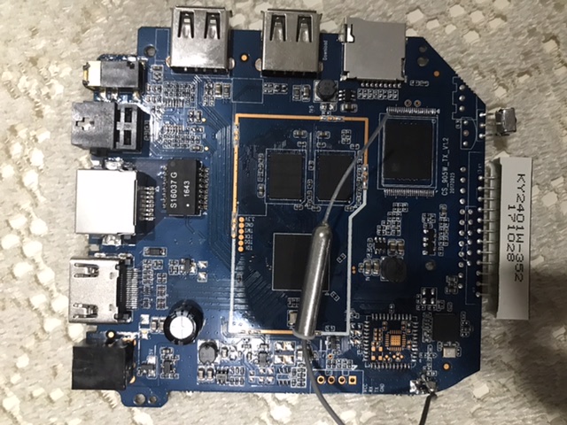

Android box yanlışlıkla 5v yerine 12v adaptör bağladım.box şuanda çalışmıyor.arastirdigimda cihazda ki sigorta veya tvs direnci yanmış olabilir bu değişirse sorun düzelir dediler?ekli resimdeki kartta tel ile bağlı parça sigorta mi?eğer o değilse tvs direnci nerede olabilir?
Sigrota olarak sorduğunuz parça Wi-Fi anteni olabilir.
Sigorta ve TVS direnci olabilecek parçaların hepsinin parça kodlarını arama motorlarından aratabilirsiniz.
TVS ve diyot var ise adaptor soketinin hemen dibinde olmalıdır. Gördüğüm kadarıyla adaptor soketiniz resimde sol alt köşede. Kontrollerinizi oraya yoğunlaştırmanız gerekli.
