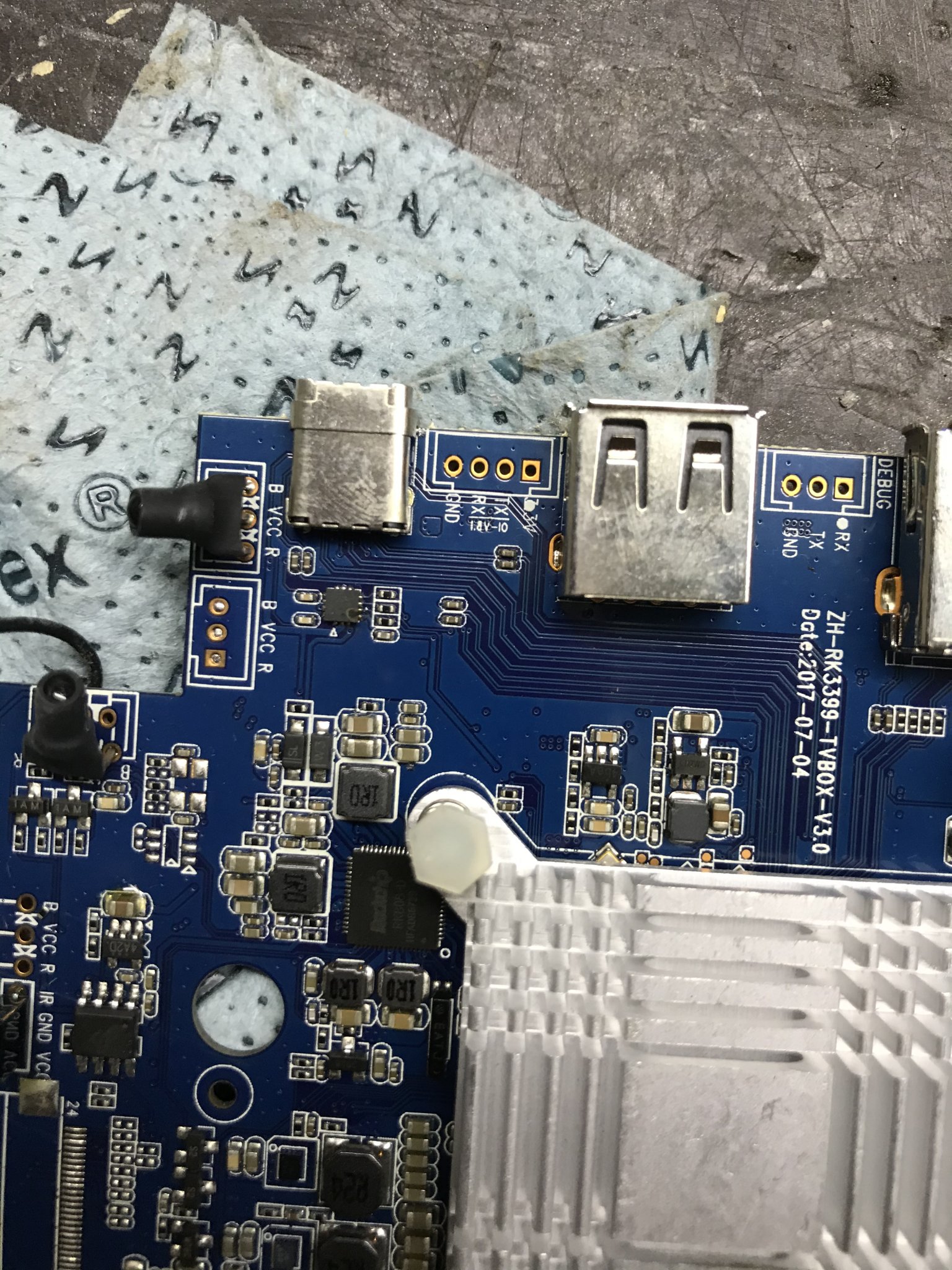

Selam arkadaşlar bu akşam tv boxumu fişe taktım görüntü geldi sonra tekrar gitti adaptörü arızalı diye 12v 2a bir adaptör taktım ve işinden az bi dunam çıktı ve fişi hemen çıkardım. Baktım orjinal adaptörü 5v 2a imiş şimdi çihazım bozuldu tamiri mümkün mü ?

Normalde her voltun adaptör jakı farklıdır. Tv box 5v olmasına rağmen 12v ile aynı çapta.
Bendeki aletin içini açmıştım. Girişte smd 3 bacak voltaj reg vardı. Muhtemel o yanmıştır.
Tamiri yapılır mı bir tv tamircisi açtı ve bir parçanın yandığını ama onda olmadığını söyledi. Büyüteç ile gösteri siyah kare bir parça bir köşesi yanmış
Voltaj regülatörü, direnç yada diyot arızalı ise tamiri kolay olabilir.
Ama entegre ler yandı ise aynı entegreyi bulmak sıkıntı olabilir bilmiyorum.
Parçanın görevini bilmek lazım.
Mesela bu entegre typeC portu ile ilgili görev görüyor ise onu söküp denemek lazım. Yanan parça bariz belli. Cihazı gözden çıkarttıysanız o parçayı söküp deneyebilirsiniz.
Bunu söylmemdeki amaç eğer o parça kısa devre ise voltajı çökertiyor muhtemelen. Buda cihazın açılmasını engeller.
