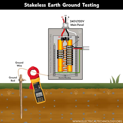

Bizim karşılaştığımız en büyük sorun Çubuksuz Toprak Direnci Ölçümü idi
"Çubuksuz" Toprak Direnci testi, topraklama sisteminin bağlantısını kesmeden toprak direncini ölçmenizi sağlayan bir yöntemdir.
Bu teknik özellikle mevcut kurulumlarla çalışırken veya topraklama sisteminin bağlantısının kesilmesinin pratik olmadığı durumlarda kullanışlıdır.

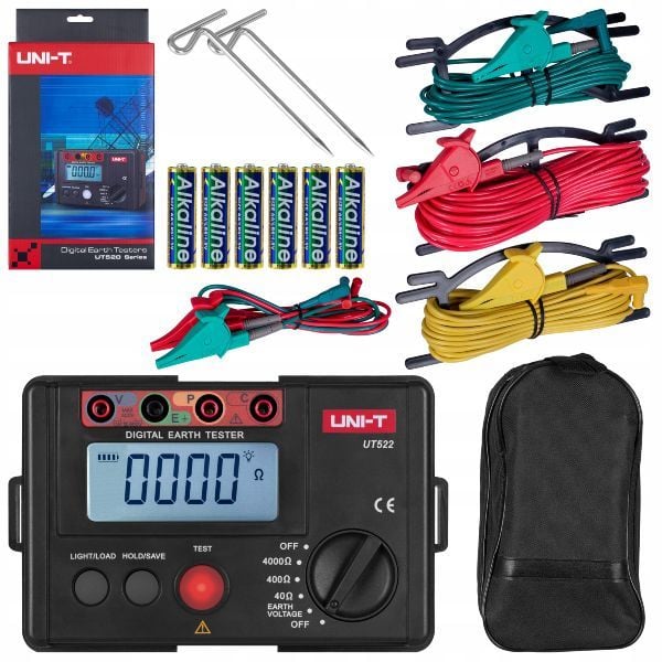

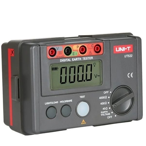

Bu ürün cihazı tavsiye edermisiniz ?
https://www.unitturkiye.com/urun/unit-ut522-toprak-megeri
Bu şekilde ölçüm, yani yere ölçme "kazıkları" çakılarak yapılan (toprak zeminde) ölçüm, doğru sonuç veren ölçümdür.
Yalnız kurulu bir sisteme gittiğinizde, her yer beton olduğu için "çubuk çakmak" neredeyse imkansızdır, yere levha koyarak (ve ıslatarak) veya yerdeki demire vs bağlayarak ölçmeye çalışmak, (yer beton olduğu için) hatalı sonoç vermektedir.
Doğru sonuç için. pens tipi toprak ölçüm cihazı gerekiyor
