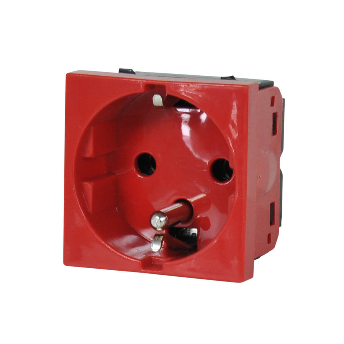

Aşağıdaki resimdede görüldüğü gibi ;
Ups prizde ortadaki demirin altında ve karşısındaki demirler topraklama çubuğu değil mi ?
Ortada ki pim neden var ? O da mı topraklama ?
Ups prizin yönü belli olsun diye mi ?
Kafamda deli sorular :D
Ekli dosyayı görüntüle 99457Ekli dosyayı görüntüle 99457

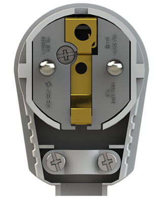

kafana hiç deli sorular gelmesin, bazı ülkelerin standardıtır ve bazı cihazlarda faz nötr farkı olmasın diye kullanılır
Her cihaz ups ye takılamasın diye aynı zamanda toprak bağlantısı. Bilgisayarların fişlerine bakarsanız @adem_cotak ın paylaştığı fotoğraftaki gibi fiş üzerinde bir delik görürsünüz. Fişlerinde delik olmayan cihazlar ups ye takılamaz, takılmaya uygun bir cihaz değil demekki...
Bazı sevgili arkadaşlarımız ısıtıcıları veya
benzeri; ups ile ilgisi olmayan, ups gücünü
aşan yükleri çalıştıramasınlar diye
yapılmış bir önlem !?
