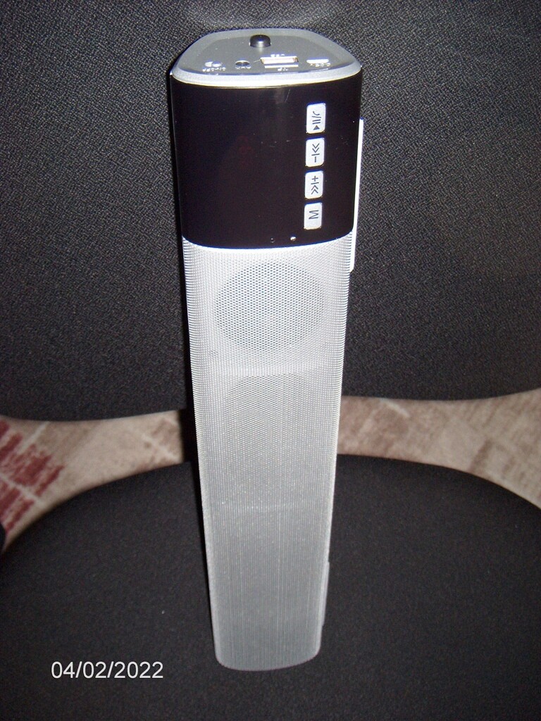

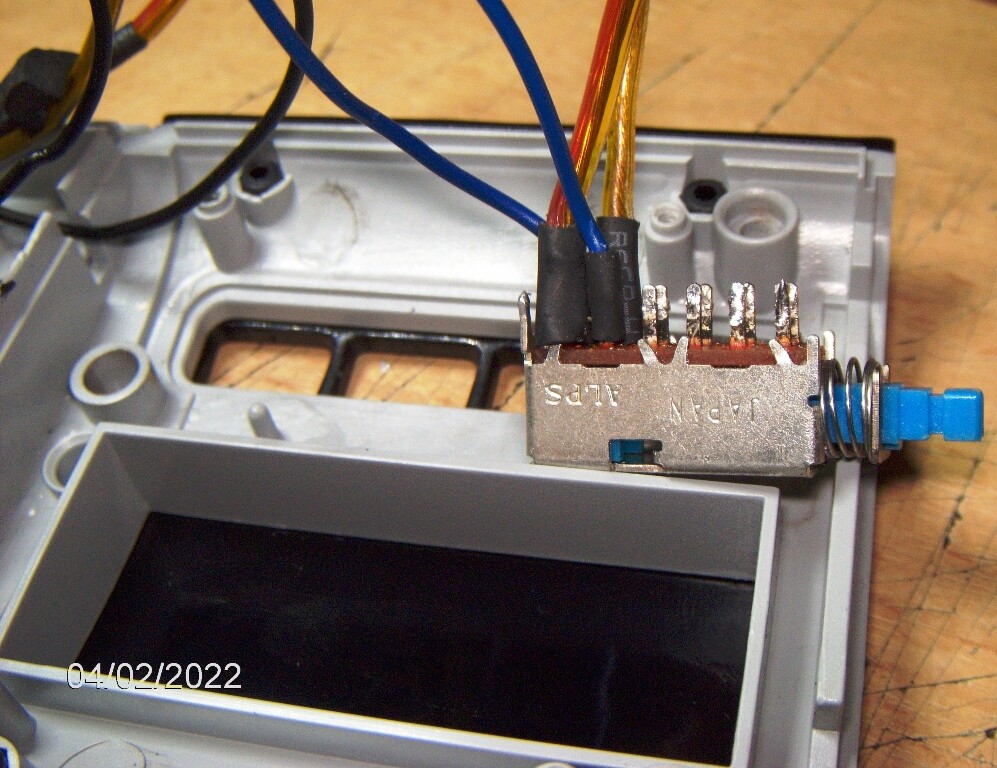

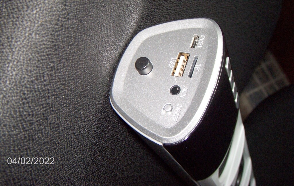

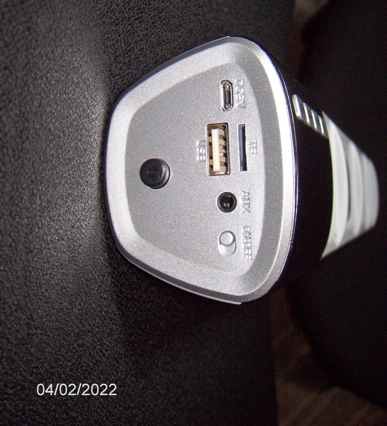

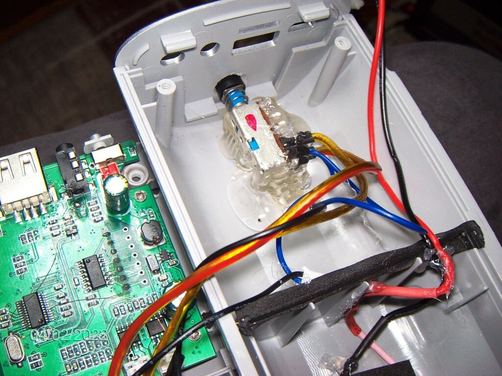

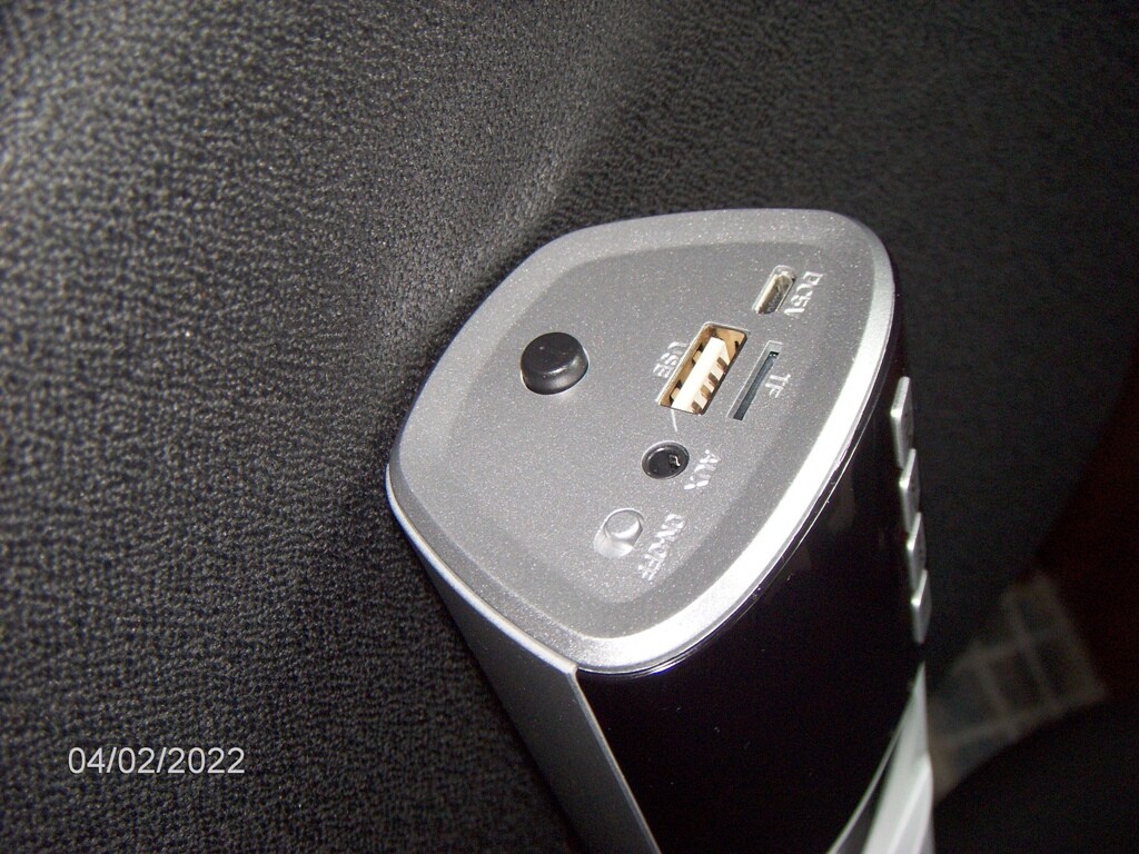

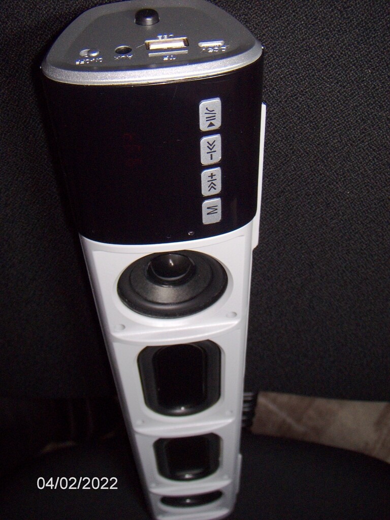

Değerli forum arkadaşlarım Urban DWS-711 Soundbar ı detaylı resimleyip paylaşıyorum.
Kalitesiz bu cihazda ki sorun ilk açılışta çok yüksek volumde Blutoot now sesi ve kısa bir açılış müziği ile yapılandırılmış. Gecenin bir vakti cihaz açılırsa çoluk çocugu kaldırıyor.Yuksek volumde bir giriş fon müziği uygulanmış. Giriş atlatıldıktan sonra sesi kısabiliyoruz. Çıkışlar tek yani mono . Bu cihaz Volume potu ekleyebilirmiyiz. ? Elimdeki potlar bunlar. Bağlantıyı nasıl yapacağız ? Birde çıkartırken radyo anteni koptu sanıyorum 3,5 siyah dişi jack yuvasının hemen arkasındaki yer. mi ? Sizlerin önerileriniz nelerdir. ?

Knk hoparlör çıkışının + ucunu potun sağ veya sol bacağına bağla orta bacağa hoparlörün kablosunu geride kalan bacağa - ver(eğer devre stereo değilse -yi güç kaynağından al) bence bu kadar basit yada araya bi anahtar ekle cihazı açıldıktan sonra hoparlör'ü açarsın bu arada galiba hoparlör 5 watt 4-8 ohm arası bir şey yada 3 watt 6 ohm galiba
Değerli forum arkadaşım @Helppls365 güzel bir fikir verdiniz anahtarla hoparlörleri kapatıp açabilecek şekilde anahtarlama yaptım. Atrık açılış intro zımbırtısını sessiz konumda geçiyorum.
