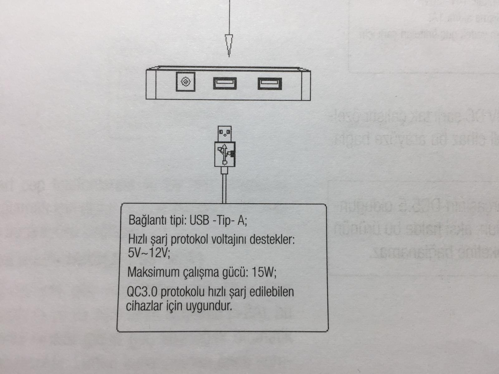

Merhaba,
Elimde Arçelik FSP 40W taşınabilir güneş paneli var.
Cihaz üzerinde:
1 adet usb 2.0 - 5V (Tip A)
1 adet usb 3.0 - 5-12V çıkış bulunuyor. (Tip A)
12v barrel jack ile çalışan tüm ekipmanlarım için bu USB 3.0 portunu kullanmak istiyorum.
Bir adet USB 3.0 kablo alıp tek tarafını kestim. tüm uçları açtım. Fakat tüm kombinasyonu denememe rağmen 12v göremiyorum. 2.9V ve 5V şeklinde ölçümler aldım.
Sonuçta USB 3.0 da standart 5 volt verebiliyor. Piyasada 5v - 9v - 12v çıkış veren adaptörleri incelediğimde onlar üzerinde de USB 3.0 çıkış görüyorum.
Takılan cihazın 12v olduğunu anlaması için bazı uçların kontak mı yapılması mı gerekiyor?

güzel insan, şimdi ben biraz sesli düşüneyim.
1- usb-3 hızlı veri alış verişinde oldukça başarılı.
2- şimdi bu amca (şarj olan) karşı tarafa (özellikli şarj cihazına) bir uyartı/ ikaz gönderir şarj eden amcada derki bu misafir 12 volt istiyor vereyim de karnı doysun.
3- bu durumda usb-3 bir yol vazifesi görüyor.
4- iki amcada uyumlu değilse basit usul bildiğimiz 5 volt veriyor.
5- yani tek tarafı kandırmak gibi bir şansımız yok.

şarj için data pinlerinden pilin voltajını ölçüp ona göre ayarlıyor olabilir.
İpad data pinlerinde voltaj bölücü var. Başka şarj kablolarını kabul etmiyor.
Usb portlarının standart gerilimi 5 volt'tur. İlgili adaptörün/şarj cihazının hızlı şarj desteği varsa ve karşı tarafın da hızlı şarj talebi varsa o zaman 12 volt'a kadar gerilimi yükseltebilir.
USB 2.0 için sanırım şöyle bir şey buldum dostlar.
Kurcalamaya devam. :)
Burada şarj cihazını kandırarak 12 volt alınabiliyor. Youtube'deki herşeye güvenmemek lazım, yine de denenebilir.

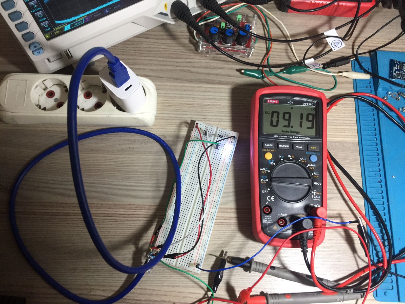

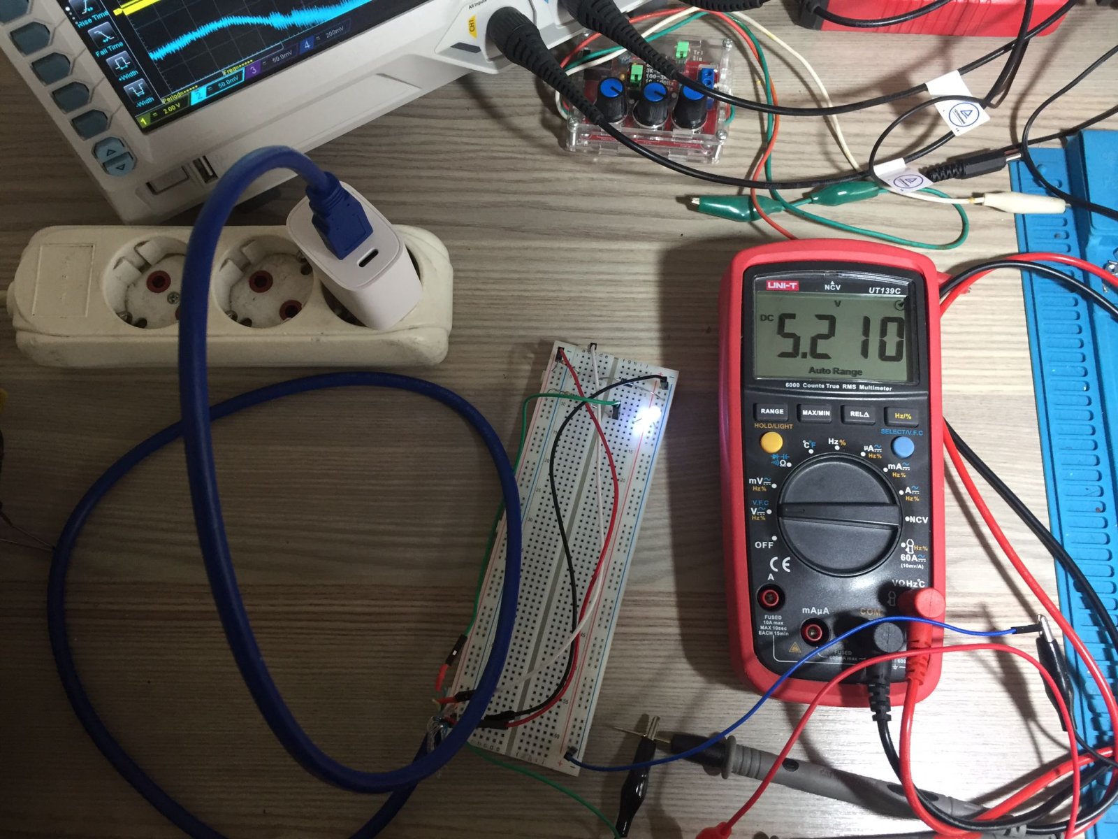

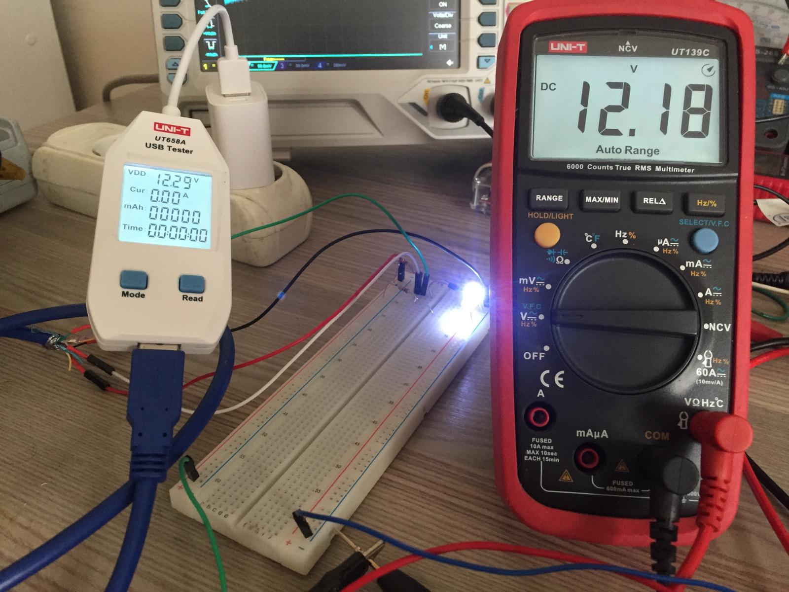

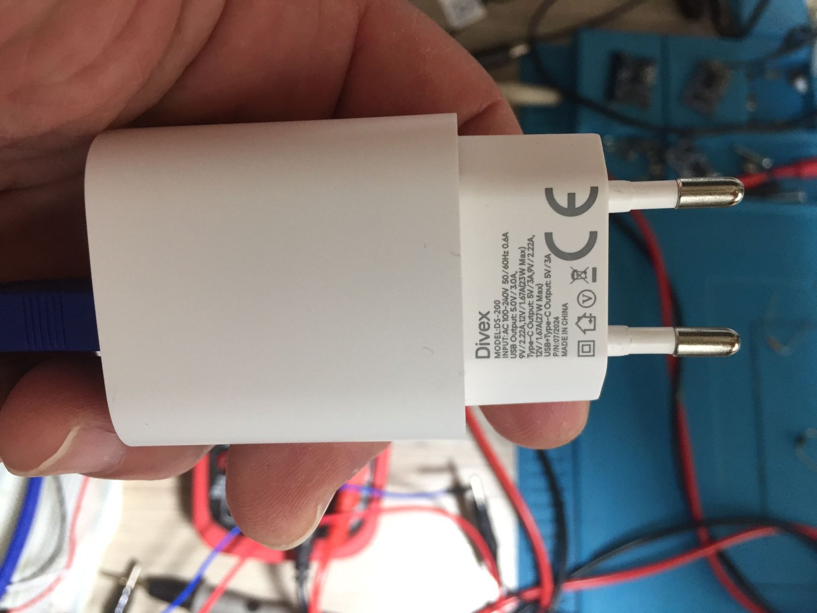

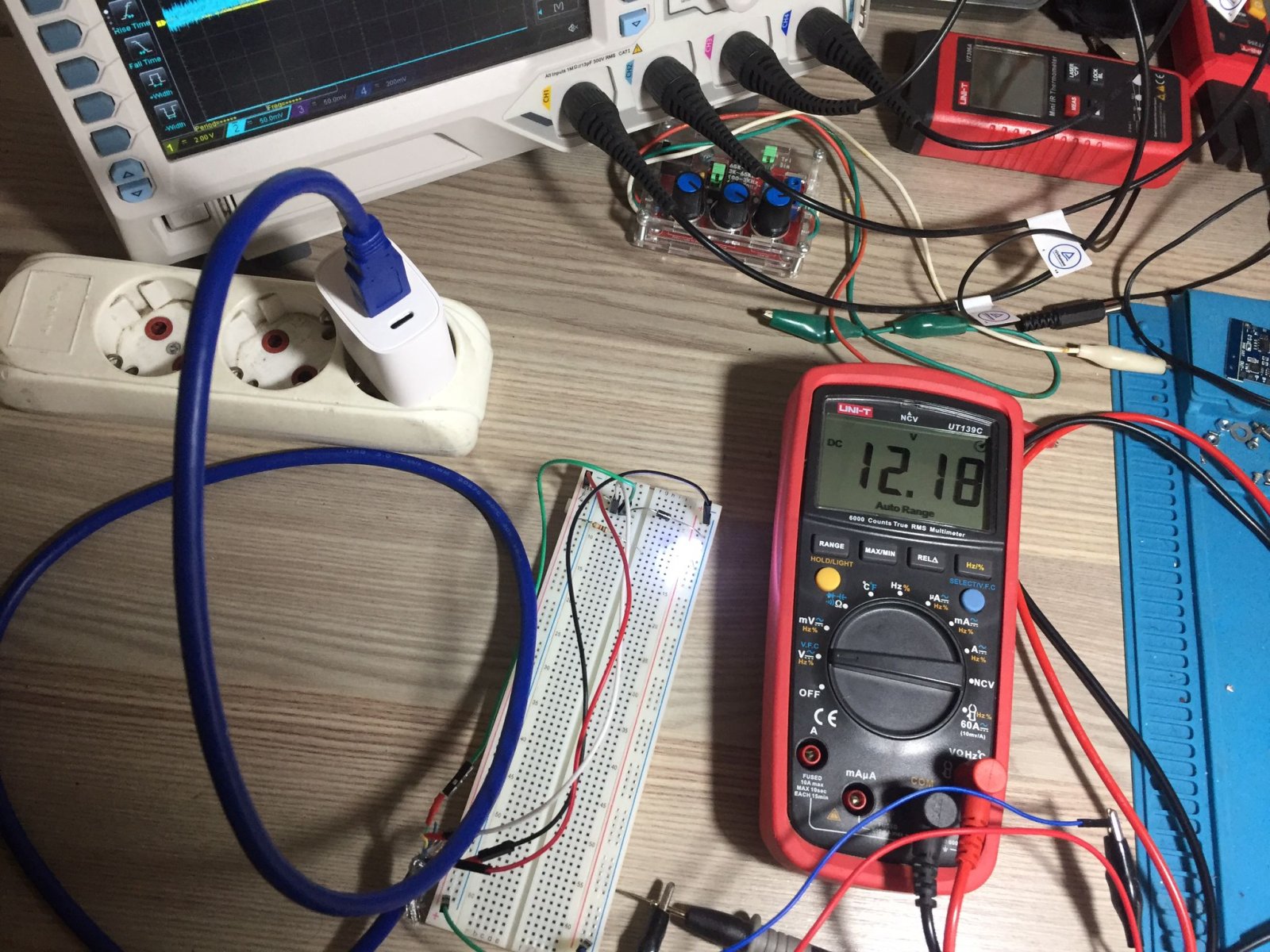

Üstatlar problem çözüldü. Elimde QC 3.0 bir adaptörle testleri yaptım.
Güneş paneline henuz bağlamadım Sonuçta Panelde USB-PD QC 3.0 desteği olduğu yazıyor.
Kamp ortamında telsiz ışıldak ne varsa çalıştırırım.
Yardımcı olan dostlara teşekkürler.

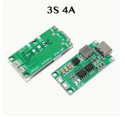

bak güzel insan, bu gün temudan siparişlerim geldi. denemek için bir şey sipariş vermiştim type C girişli şarj ünitesi. girişe 5 volt verdim, 3s 12,6 volt batarya 18650 gurubumu şarj etti. arkasından 2s 7,4 volt başka batarya 18650 gurubumu da şarj ediyor. karşısındaki kaç volt ise o kadar voltaj veriyor ve dolunca şarjı kesiyor. belki işine yarar.

Üstad alacaklarım arasına ekledim. Benimde elimde laptoplardan çıkma çok fazla 18650 var. Bolca da HW-107 var. 8-10 lira olduğu için genelde onları kullanıyordum. Tabi sadece 18650 için.
Nicd NiMH Li-po Li-ion Li-Fe piller için intelligent balance charger var. Malum piller çok pahalandı:)
2200 mah bir lithium polimer pil 2 bin Tl civarında.
Ama benim güneş paneli çıkışı Tip A olduğu için bana trigger lazımdı. Bu ürün boosting tabanlı çalışıyor. Zaten sağolun beyin fırtınası yaptık sorunu çözdük.
