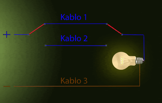

priz olan yere priz + ışık anahtarı koymak istiyorum. Ancak bu şekilde birleşik yapıda bulamadım.
Ama priz + vavien buldum. Vavien anahtarı normal anahtar gibi kullanmak mümkün müdür ?
2 adet Vaviyen anahtar ile sistemin çalışma şekli. Bir vaviyen anahtarın bir ucunu kullanmazsan adi anahtar olur.
