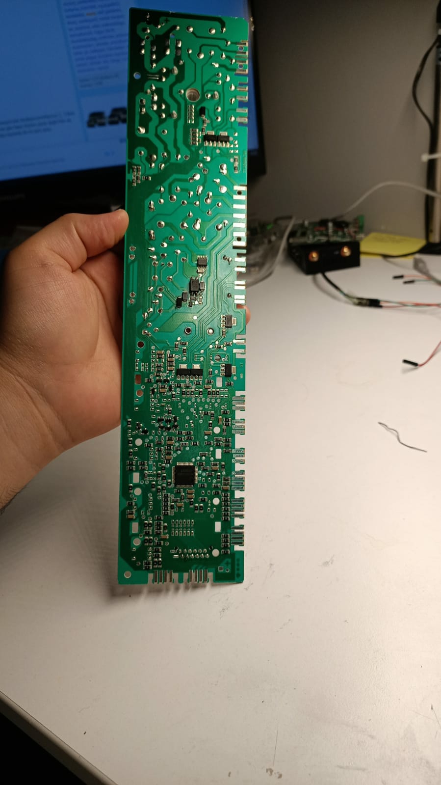

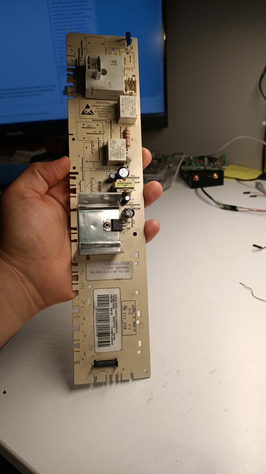

Herkese hayırlı işler kolay gelsin. Vestel 9711 model çamaşır makinesi programa başladıktan sonra suyu normal şekilde alıp 7-8 tur sola döndükten sonra tam sağa döneceği anda duruyor. Sadece sıkma moduna alıyorum hep sola döndüğü için program bitene kadar hiç durmadan çalışıyor. Kömürden olabileceği şüphesiyle değiştirdim bir şey değişmedi. Su ısınmadığı termostat kontak vermediği için çalışmadığını düşündüm, sıcaklık ayarını ayardan iptal ettim yine aynı. Karttan olabileciğini düşünerek arkadaşımla kart üzerindeki elemanları söküp ölçerek denemeler yaptık arızalı bir parça bulamadık. Daha önce başına gelen ya da kart tamiriyle uğraşan arkadaşlar yardımcı olursanız çok sevinirim.

Roleleri söküp Rolelere dışarıdan uygun voltaj ile cektirerek kontaklarin geçirip getirmediği kontrol edin.
Röleleri söküp dışarıda denedim sağlam gözüküyor.
Başka bir fikir verebilecek var mı arkadaşlar ?
rölelerin ayaklarındaki dirençleri bir daha kontrol et

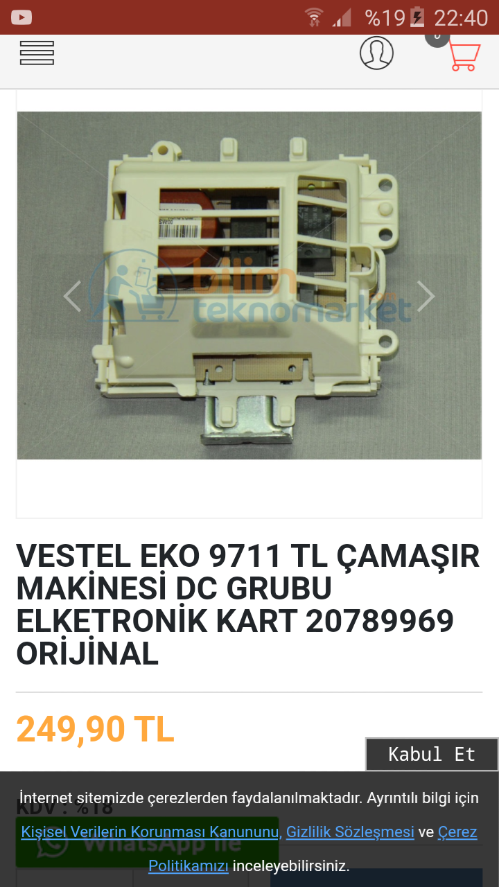

Eğer motor hareketini sadece test modunda bile tek yöne veriyosa en büyük olasılık motor kartıdır bilgi aktaramıyor eğer çevrende bulabilirsen motor kartından al dene
