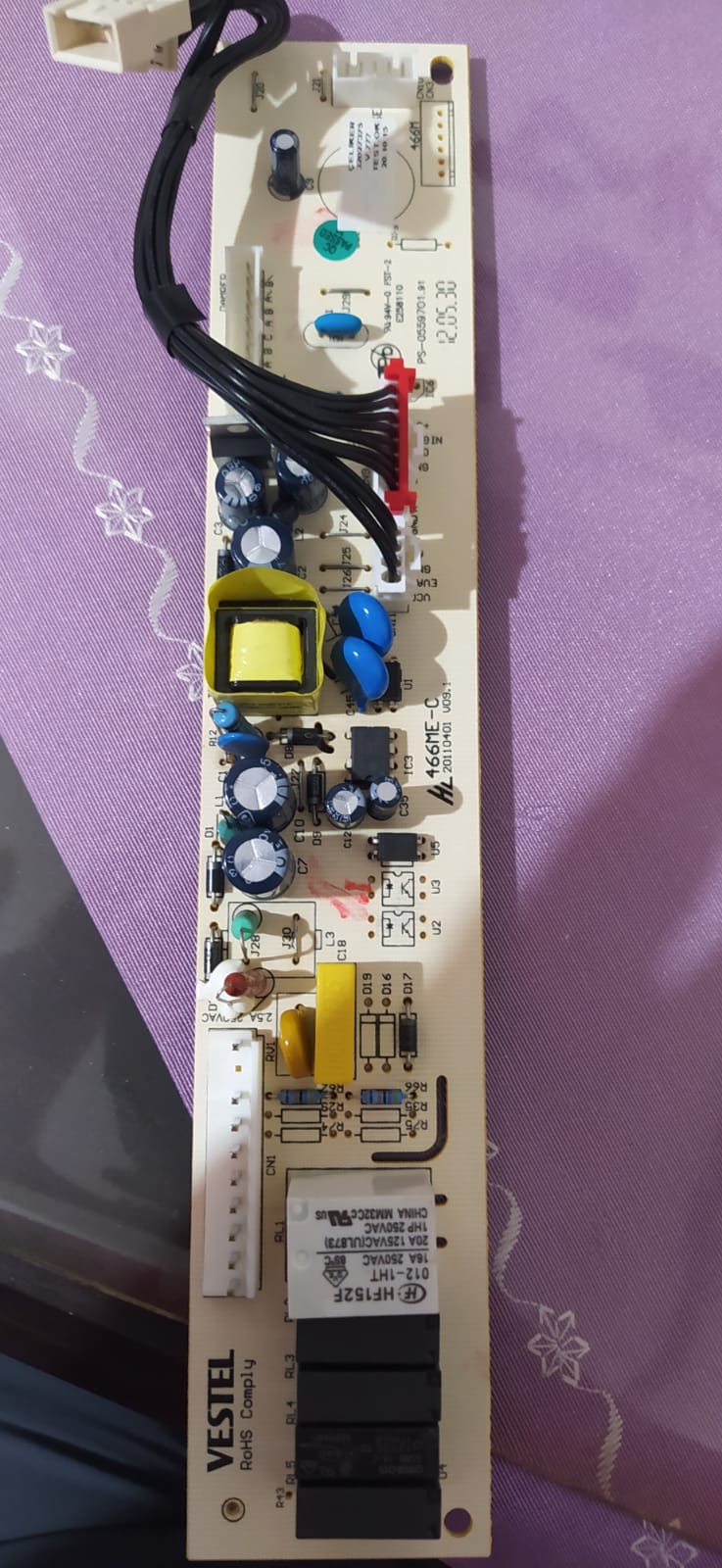

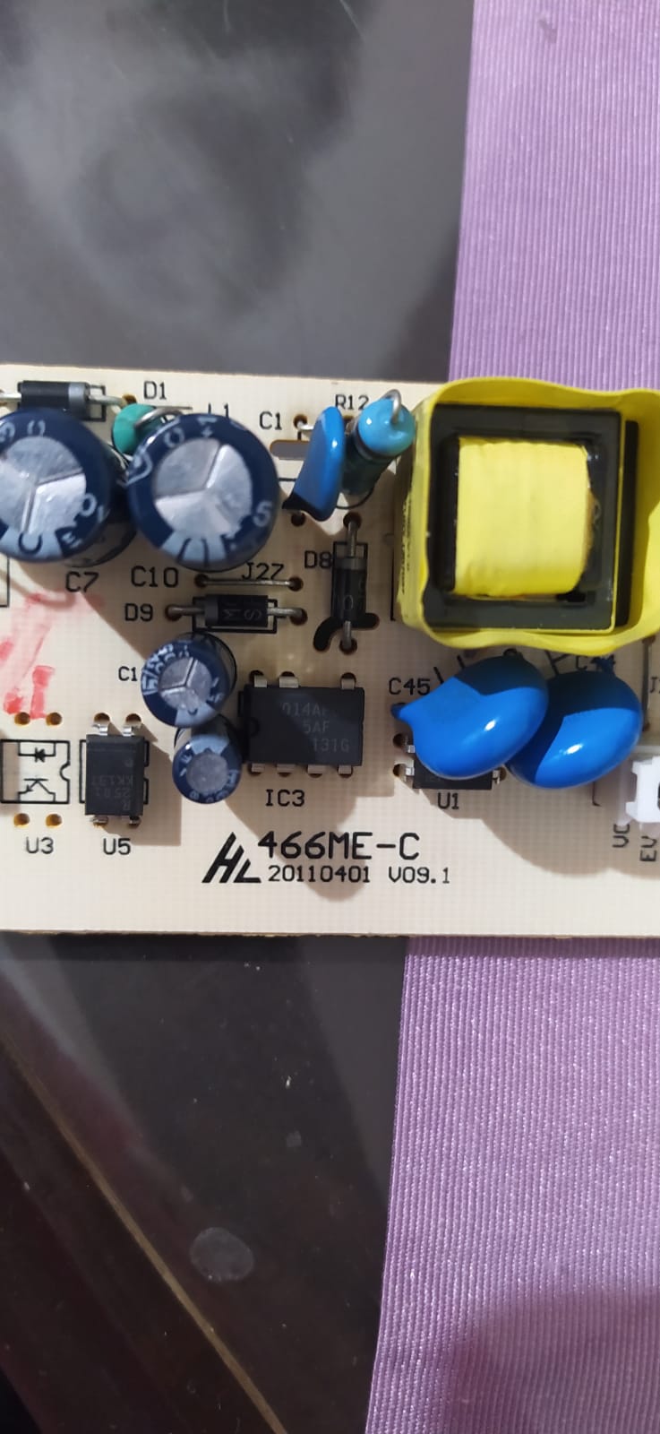

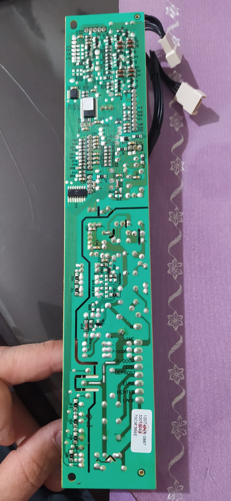

Kombi tipi buzdolabım dondurucu bazen buzlanıyor kontrol ediyorum defrosta geçmiyor eritme yapmıyor fan kenarları buz olup ses yapıyor bu durumda fişi çekip takıyorum eritmeye başlayabiliyor.Rezistansa sorun yoktur sanırım,dolabın üstünde sensör var dış ortam olması lazım o değişmiş.Timer olayı anakartın üzerinde midir veya kondansatörler zayıflamış olabilir mi 10 yıllık cihaz.bazen devreye girmiyor dondurucu kısmındaki termal sigorta sorunu olabilir mi yardımcı olabilir misiniz ?
Anakartın resimlerini yükledim... gsm:05433229756

dolap içinde sensör ,termal devre kesici ve rezistans kontrol edilmeli tahliye kanalı tıkalı olabilir kontrol edilmeli buralarda sorun yok ise o vakit kartta derost devresine bakılmalı
Anakart üzerinde defrost devresi hangisidir hocam işaretleme yapbilir misiniz ona göre kontrol ederim ?
BU arada anakart üzerindeki tüm kondansatörleri değiştim sadece kutupsuz kondansatörü değişmedim sorunum %90 çözüldü ,fakat içerisinde az buz bırakıyor dondurucu yani erken defros işlemi bitiyor hafiften pervaneye buz parçaları değiyor burada sorun termal sigorta olma ihtimali var mıdır erken sıcaklığı algılayıp soğutmaya geçiriyor olabilir mi dolabı bu durumda tam eritme yapsa sorun düzelecek bazen tam eritme yapıyor bazen tam eritme yapmıyor yani ?
