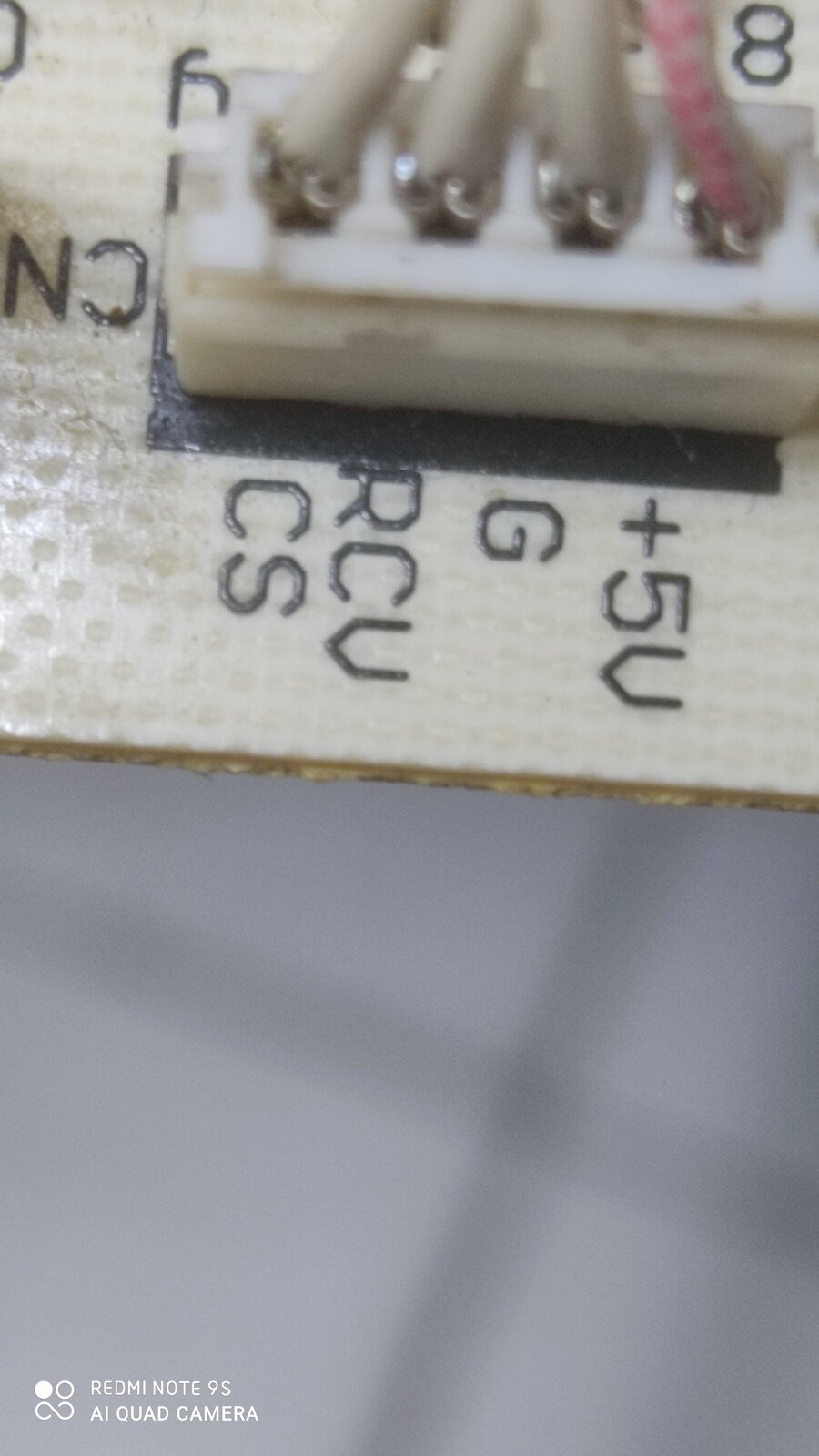

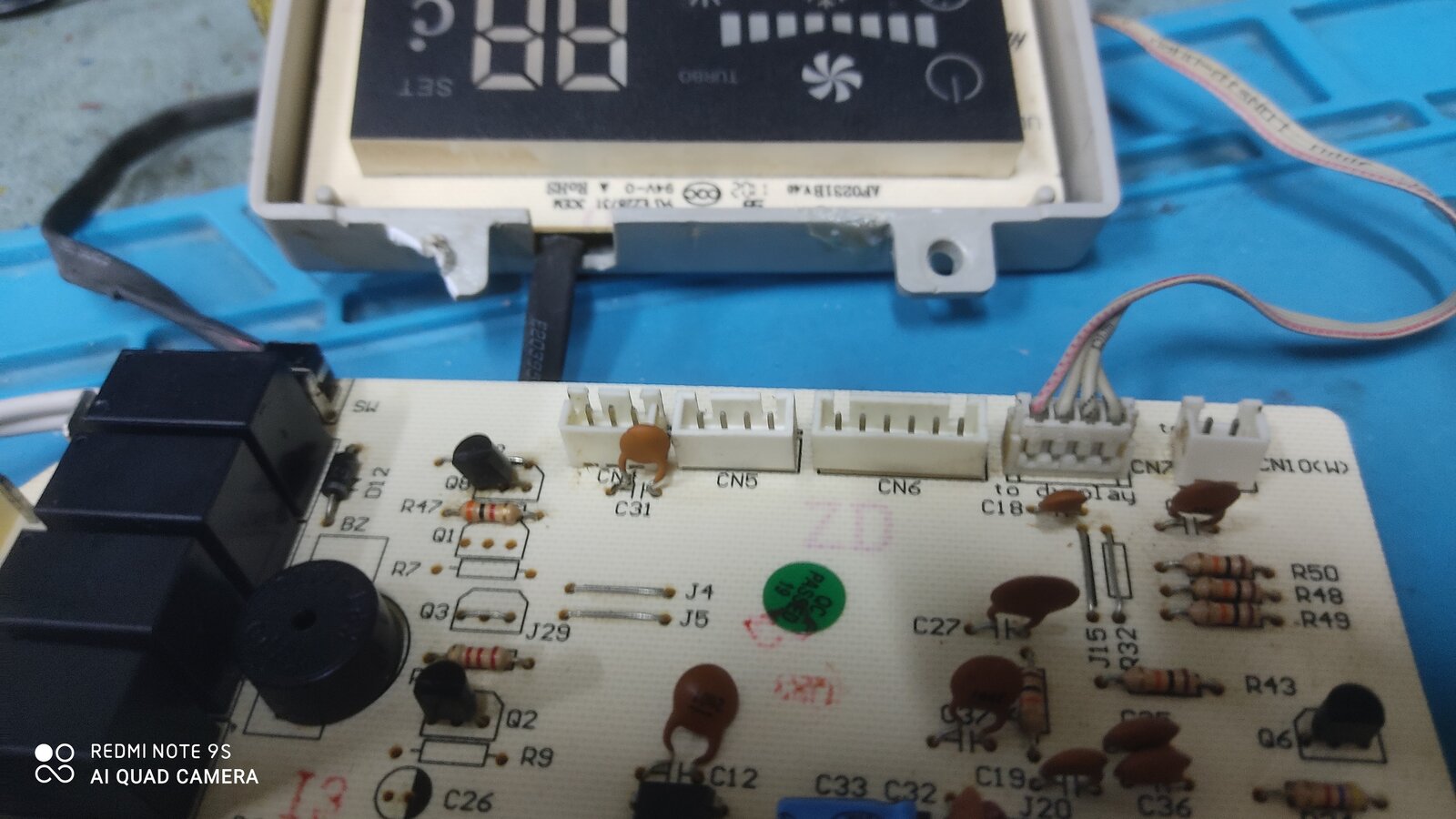

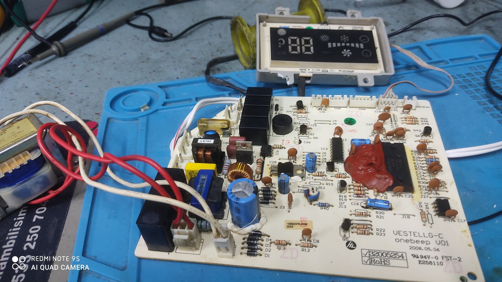

arkadaşlar klima ekran gelmiyor her hangi sıvı ve yanık gözükmüyor fişe takınca ve butona basınca beep sesi var 13volt ve 5voltlar var ekran harici her şey çalışıyor
ekran soketi voltajlar şu şekilde
1.+5v var
2.gnd
3.rcv +5v var
4.cs burdaki voltaj sürekli 5v kadar çıkıp iniyor devamlı sabit degil oda bu micro işlemciye gidiyor MC68HC908GT16,
soketi çıkarıyorum aynı şekilde gidip geliyor orda sanki bir sinyalin sabit olması gerek
anakart modeli
vestellc-c
onebeep v01
