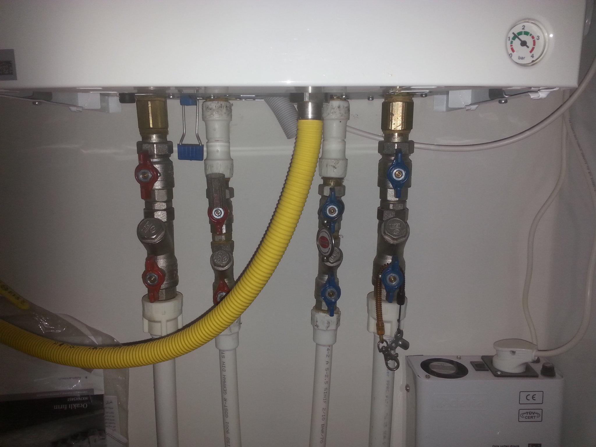

Yok hocam :) o sorun şu an düzeldi,ana sorunumuz petekler... Petekleri ısıtamıyoruz...Nasıl çözülecek hiç bilmiyorum.
Tekrardan merhabalar hocam,
Evet benim de aynı kombi maalesef:)
Kış başladığında 40 derecede çalıştırdık bi sıkıntı yoktu,havalar biraz soğudu 45-50 almaya çalışınca basınç 3 e çıkmaya devam etti.
Pislik birikmiş olabilir dedim uzun sürede temizlenme işti.kombi bakım +petek temizliği yapıldı.
Ne olduysa ondan sonra başladı, kombi 40 derecede ateşleme yapıyor ama sonra sönüyor,65 derecede bazı petekler ısınıyor,bazıları ısınmıyor su.
Kollektörler ısınıyor ama suyu tekrar kombiye gönderme vanası buz gibi ısınmıyor.
Genleşme tankına hava basmıştık biraz,sonra onu boşalttık bu sefer 60 derecede bile ateşlemeyi bıraktı.
Pompa vidasını açtım çalışıyordu sıkıntı yoktu.
Acaba tesisat bi yerinde kir tıkalı kaldı ve devirdaim yapmasını mı engelliyor.Eve gidip tekrar filtreyi kontrol ediyim.
Üç yollu vanada sıkıntı olsa 65 derecede petekler ısınmazdı diye düşündüm.

Bakımı servis arkadaş yaptı.
Evet 1.5 su bar verdim,tek tek havaları kontrol ettim.pompa vidası açtım biraz hava vardı onuda düzelttim hala bi sorun var.

Videodaki gibi bir çözüm yaptım düzeldi,döndürme vanasını açıp filtreyi çıkardım.Tahliye borusundan bütün suyu boşalttım banyodan yani,ilacı döktüm ve tekrar kombiye su doldurdum.İlaçlı suyu içeride dolaştırdım,tekrar ısınmaya başladı petekler.Sanırım nst kirlenmişti ısıyı algılamıyordu,sorun bu olabilir herhalde.Şu an düzgün çalışıyor,sorunu yaşayanlar için yardımcı olur umarım.

durumdan olayı ip uçları ile suyun dolaşım etkisinden olduğu anlaşılmış oldu ( zaten bu olay üzerine yoğunlaşmıştım ve diğer durum eşanjörde yenisi değiştirmiştim tıkalı olma ihtimali kalmıyor
pislik tutucuların , petek ve borular temizliği yapıldı , tek kalıyor kombinin içi tıkanıklığı pompa üç yolu vana
sorunsuz kanımca tesbit ettim . kombi havası basımı , peteklerden ve pompadan havasını alımı , genleşme tankı sorunsuz ( zaten arıza ile ilğili konumda değil )
@onurdurtas geriye ntc kalıyor dediğiniz gibi olmalı , mantık tıkanıkık ve ntc alğılamasını gösteriyor ve
vermiş olduğunuz ilaçlı suyu ilk önce kombinin içinden geçirmesdiniz diyecektim ilaçlı su ( asidinden) dolayı diğer bozabilir diğer olarak peteklerin delinmesi
büyük ihtimalle kombi içine ilaçlı su gitmeseydi nct kirlemesini çözemeyecekti .
tabiki sizin açınızdan çözüm oldu sevindim .
tavsiye ilaçlı su kalıntı bırakması ihtimaine karşı durulama sıvısı varsa tesisat içini tekrardan yıkama yapmanız , duruma sıvısı yoksada bir kaç kez tesisat suyunu boşaltıp doldurmanız

fotodaki bağlantıya benzer malzemeleri kullanılırsa akıntısı olmadan çözüm .
( pislik tutucuları temizlemek ve diğer olanaklar kombi içinden pis suyu geçirmeden pompa bağlanarak petekleri temizlemek vs gibi )

Dediğiniz gibi ilaçlı suyu kombiden geçirmek istemezdim ama mecbur kaldım :) Aynen bakım yaptığıma pişman olmuştum ama basınç yükselme sorunuda düzeldi,sanırım 8-9 senedir nst sağlam kirlenmiş.Şu an 40 derecede maşallah iyi çalışıyor :)
