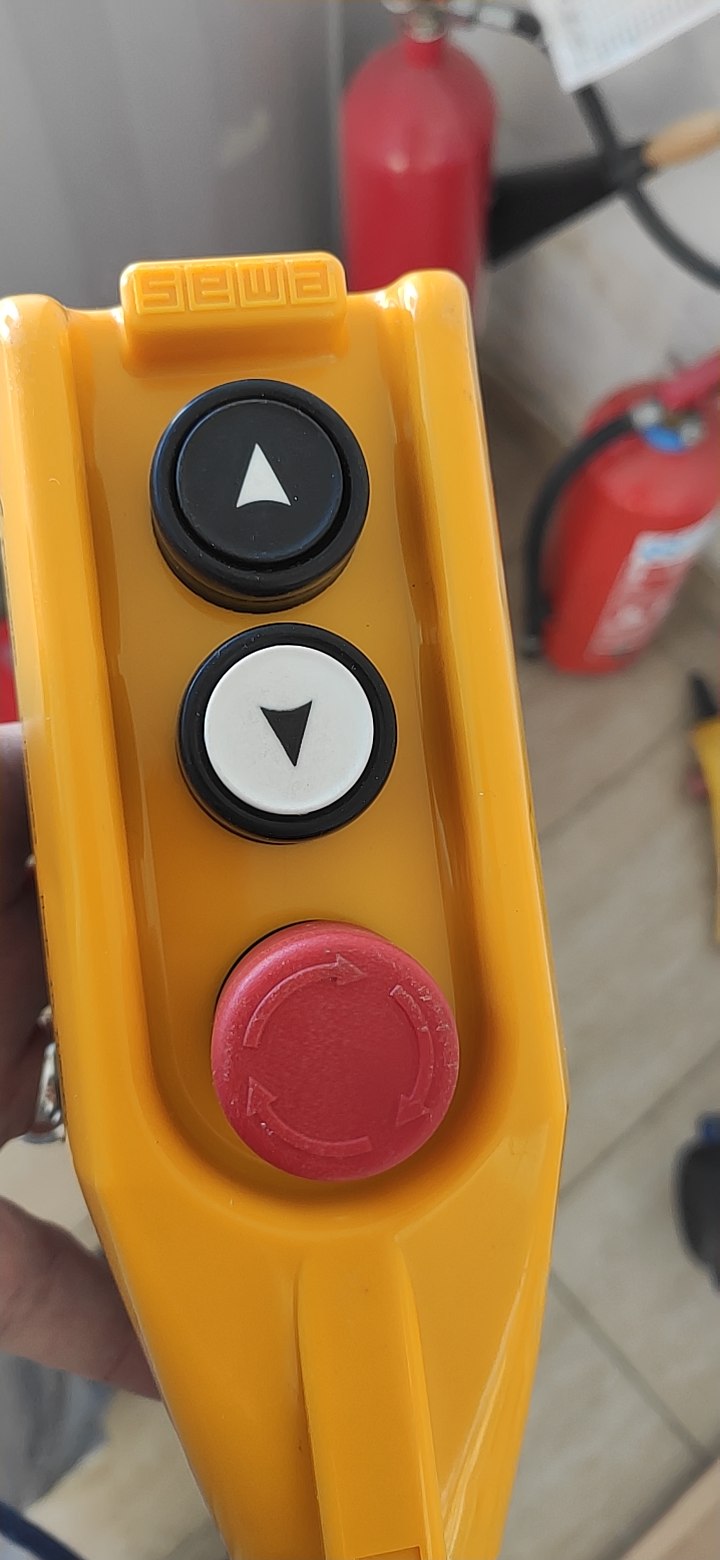

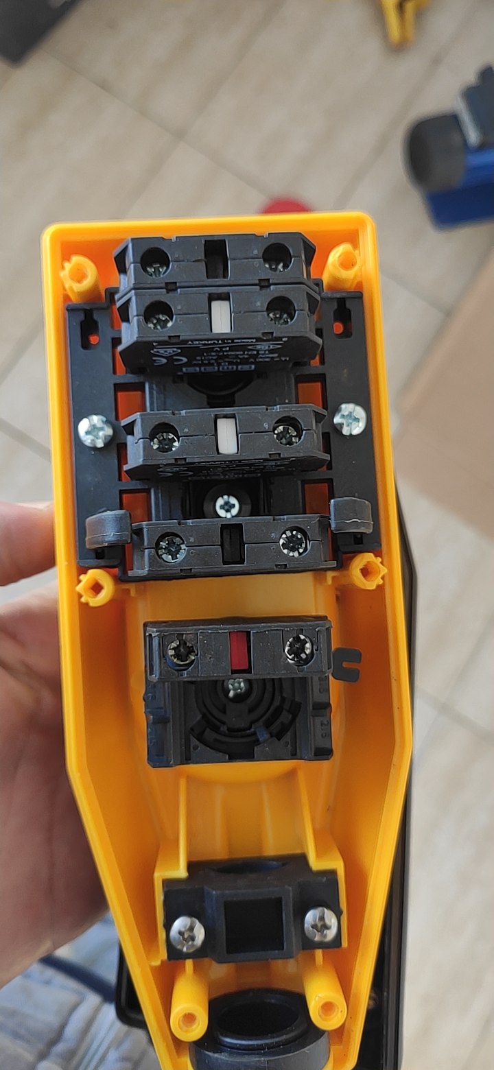

Merhaba arkadaşlar elimde manofaze bir vinç var faz nötr ve ileri geri yapan iki kablo ucu yani 4 kablo var vinç den gelen normalde kondansatör lazım böyle bir durumda ama çalıştığım şirket orjinal kumandasını bulamadığı için bu kumandadan almiss benim sorum şu ben manofaze bir vinci bu kumandayl ile nasıl bağlantısı yapabilirim çünkü ne yaptıysam olmadı orijinal kumandasında kendi içinde köprü yanda mühürleme yapmış am bu kumanda da bunu nasıl yapabilirim.
