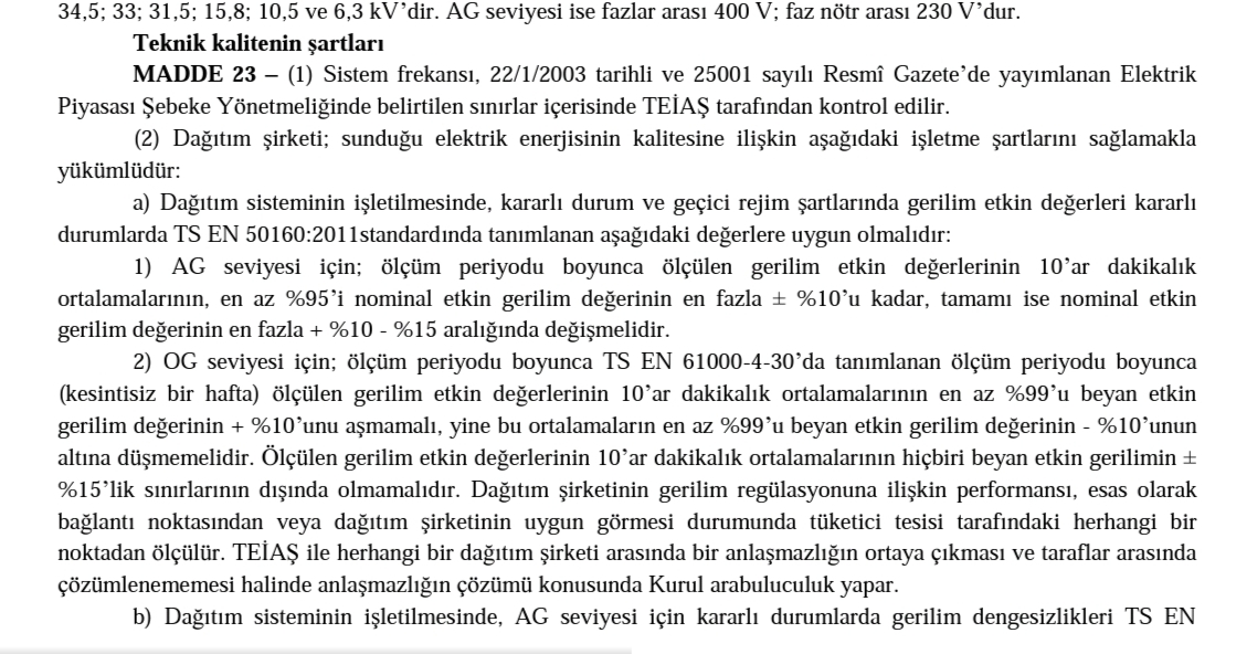

merhabalar evlerde cihazların zarar görmemesi için voltaj aralığı kaç olmalıdır ? şimdiden teşekkürler.
231 + % 10 / 231 - %15.Ben,koruma ci-
hazlarını 190-240 arası ayarlarım.
