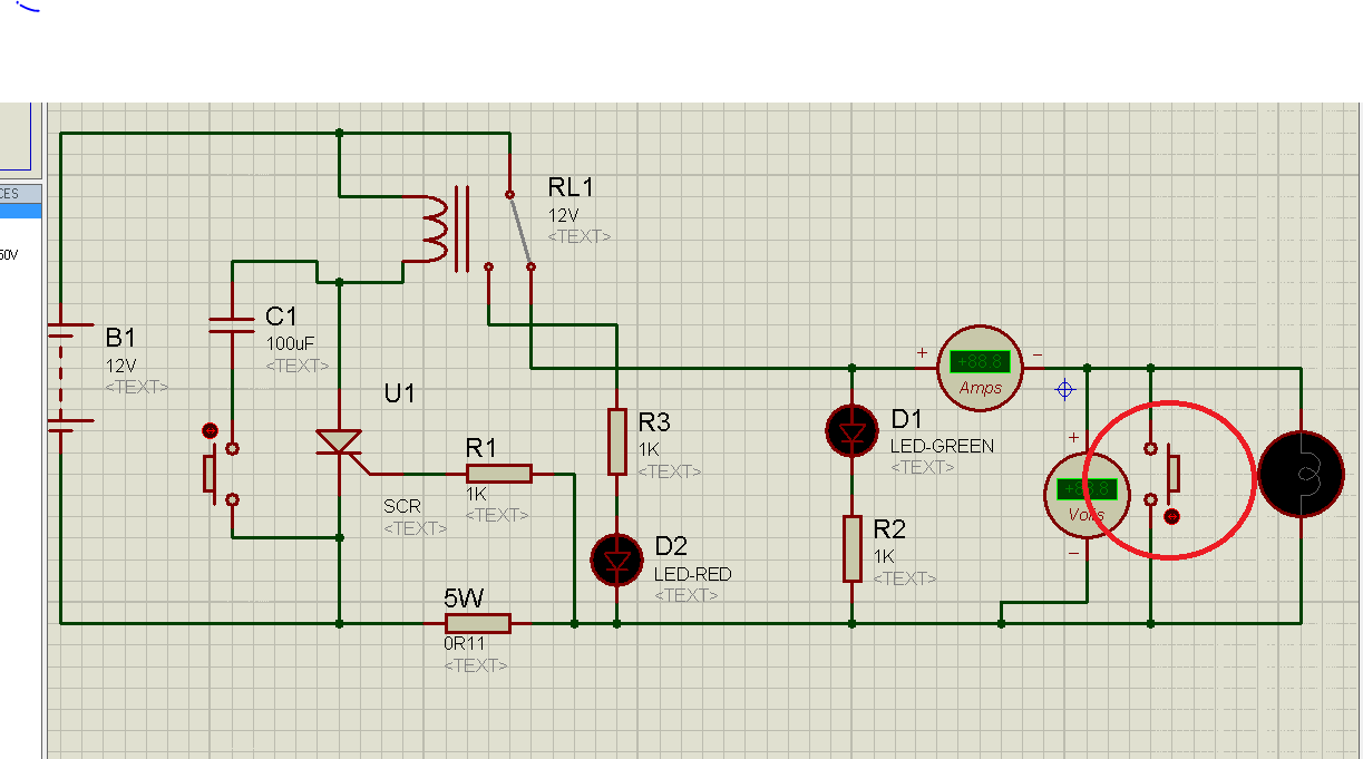

3- Aküye giden + ve - kabloların kısa devre olma durumunda tristör ile akım ve gerilimi kesip ikaz verecek bir devre buldum internetten. İsis'te simüle ettim çalışıyor fakat tristörün Gate ucunda ve Katot ucuna bağlı 2 tane direnç var. 1 tanesi 1K diğerini ben 5 Ampere göre hesaplayıp (0.6 / 5) 5W 0.12 Ohm direnç koydum.
Bu 5W 0.11 Ohm direnç ile Akım sınırlaması yapılmış olur mu? yoksa başka bir amacı mı var? Yani akü 6 amper çekmeye çalışınca tristörü iletime sokup ikaz verebilir mi?

3-Tristörlü devreyi paylaşırsanız üzerinde yorum yapabiliriz. Çeşitleri çok ama tristör mantığı tetiklendiğinde iletime geçer ikinciyide bununla kesime getirebilirsiniz. Böylece şarzı kesmiş olursunuz.

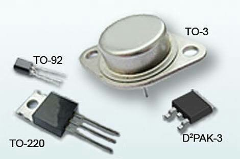

VR kodu ve kılıf şekli ile belirtilir. Yani 7812 nin 4 farklı kılıfı vardır ve hepsinin max akım değeri bellidir.

Klasik trünsistör kılıflarının hepsi vr içen de geçerlidir. Akım değerine göre seçilir. An yaygın kullanılan TO-220 tipidir.

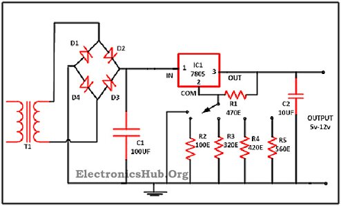

Genelde GND olarak bağlanan uç aslında Vref ucudur. Yani çıkış gerilimi = anma gerilimi +Vref olur. LM317 ile ayarlı güç kaynağı devresi gibi düşünün

Tristörlü devreyi paylaşıyorum kırmızı daire içine aldığım buton simülasyon esnasında kısa devreyi gerçekleştirebilmek için. Kafa karışıklığı yaratmasın diye yazıyorum.
