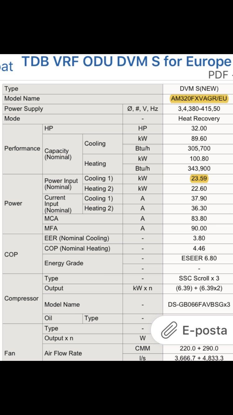

Samsung marka ünite için specifiksyonlarında yazan güç değerlerine göre diversity i 1 kabul ederek ihtiyaç olunan jeneratör gücünü hesaplamaya çalışıyorum 23,59 kW ,
Ancak yüklenici firma güç değeri üzerinden değilde MCA değerindeki akım üzerinden hesaplama yapıyor yani 83.8 amper değerinden,
o zamanda güç değeri fazla çıkıyor, doğrusu hangisidir ?
Klima mi jeneratör mü?
demeraj(yolalma) akımı eğer spekteki gibiyse doğru ama benim bildğim yeni cihazlar invertör ile 1:1 kalkış yapıyordu bu cihazda öyle mi sorgulamak lazım
Mca değerine göre akımı 83.8 divesity değerinide 0,75 alıp hesap çıkarıyor yüklenici, araştırıyorum.
Biliyorum, yüklenicinin hesabı o şekil. Soruma cevap bulamadım, bildiklerinizi sunduğunuz için teşekkürler ama sorun o değil.
bir bilgi alabildinizmi? mcaya gore kesit secimi yapilmalidir diyor rastgeldigim birinde
Pek bişey bulamadım açıkçası, mca max current olarak geçiyor, çekebileceği maksimum akım değeri güç ile ilintili bilgi verebilir , ama değer çok yüksek,
