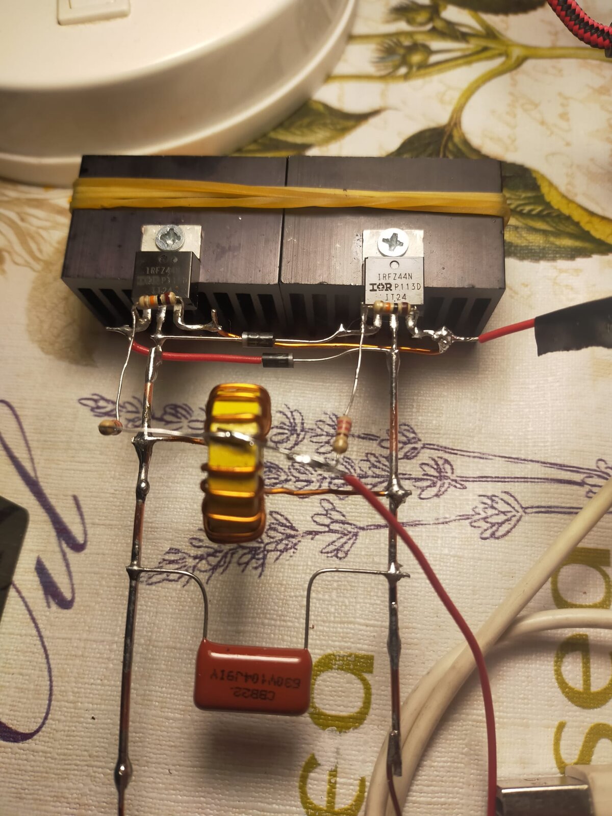

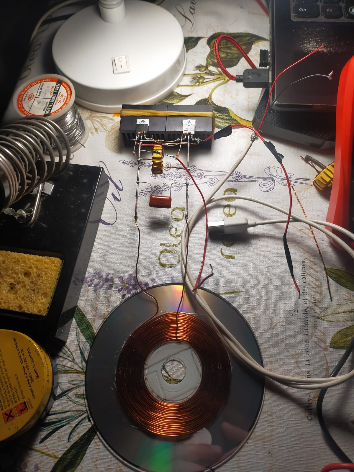

Herkese hayırlı akşamlar cümleten,
Aşağıda linki bulunan wireless charger devresini birebir yaptım.Fakat kesinlikle çalışmıyor.
Elimde endüktans ölçer olmadığından devredeki bobinin değerini bulamıyorum.İlk ricam formulasyonu var mı?
Kablosuz aktarımı sağlayan bobini isevideoda anlatıldığı gibi 0,8 mm emaye telden 20 tur sardım.Küçük bobin ise
o da 0,8 mm.telden 15 tur sardım.Konu hakkında bilgisi olan arkadaşlardan fikirlerini bekliyorum.
Şimdiden teşekkürler.

selam kardeşim , şemaya bakınca mosfetin sogutucu bacagı drain lar ayrı ayrı sogutucuya baglanmış baglantıyı bobin saglıyor , eger sogutucu arasına izalatör koymadıysan drain lar kısa devre olmuş . bobin degerini ölçmek için
https://www.elektronikmalzeme.com/lcr-t7-komponent-test-cihazi?language=tr&currency=TRY
böyle bir cihaz gerekli . ben almıştım bulursam senin için bazı bobinleri ölçer youtube siteme koyarım.
