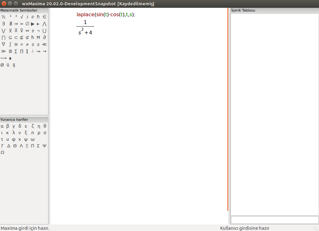

wxMaxima oldukça kullanışlı bir matematik yazılımı.
Kurulum için Ubuntu altında
komutlarıyla PPA yazılım deposunu ekleyin.
ile kurulumu yapabilirsiniz.
Denemek için Laplace dönüşümü yapan örnek bir kod giriyoruz.
Shift- Enter tuşlarına beraber bastığımızda bizim için hesabı yapıyor.
Daha basit bir örnek için şunları girebilirsiniz:
Burada Shift - Enter ile komutu çalıştırmadan önce Maxima en sonda $ ya da ; olmadığına bakıyor.
Görüldüğü gibi ikinci ifade x^2 'nin integralini alıyor.
Bash:
sudo add-apt-repository ppa:peterpall/wxmaxima-nightlies
sudo apt update
sudo apt install wxmaxima
Bash:
sudo apt-get install wxmaxima
Kod:
laplace(sin(t)*cos(t),t,s);
Kod:
print("Merhaba Dünya")$
integrate(x^2,x);
