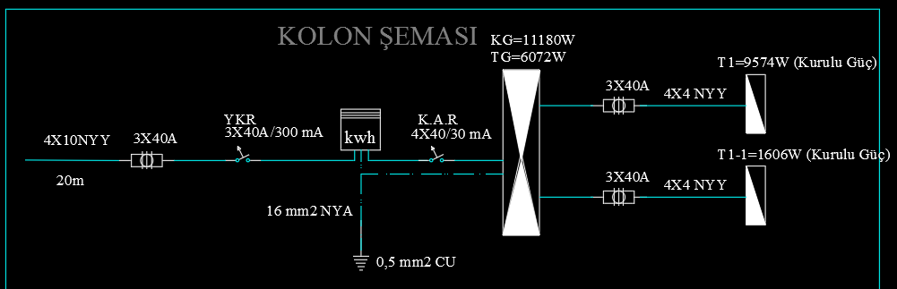

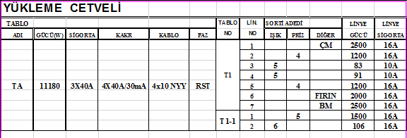

Selam abiler. Bu 2 katlı bir villanın kolon şemasıdır. Kafama bir kaç soru takıldı...

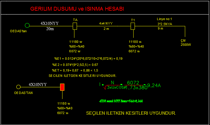

1) En soldaki Ana Kolon Hattına 3 x 40A sigorta konmuş. I = Talep güç / 526 = 9,24 Amper çıkıyor. 4 x 10 NYY kablo'nun taşıdığı akım kapasitesi de 79 Amperdir.
Sigorta koyarken kablonun taşıdığı akım kapasitesinden küçük, çekilen akımdanda büyük olmalı kuralını biliyorum.
Sorum: Çekilen akım 9,24. Hattımıza neden 16A yada 32A amper değilde 40 amper konmuş ? Böyle yüksek sigorta değeri seçmek zararlı değil mi? Mesela aşırı akım yüklenmesi olsa akım 9'dan 20'lere çıksa sigorta 40 Amper olduğu için bunu algılamayacak. Bu sorun olmaz mı?

Koca villanın çektiği akim nasıl 9 amper çıkıyor. Şu hesabı bir yazında görelim.
İıki tali tablonun güç toplamı, 9475 + 1606 =11.180 watt. O tali tabloları da, 40 amper sıgorta ıle korumuş ama kabloları 4 mm. Neresi düzgün bun un şimdi..?

Yükün içeriği bilinmiyor. Ornegin her iki kolda ani su ısıtıcı varsa/öngörülüyorsa o nedenle koymuş olabilir.
Ani su ısıtıcısı varsa onları ayri sigorta ve linye ile dallandirmak ve 3X40'ları uygun degerlerde kullanmak gerekir.
