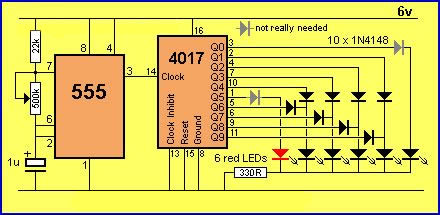

mrh arkadaslar bana yürüyen ışık devresi lazım. kendim 555 ve 4017 kullanarak yaptım ama istediğim gibi olmadı. benim istediğim ledler yandıktan tekrar basa değilde geriden öne doğru gelmesini istiyorum. cok ugrastım ama yapamadım.
yardımcı olursanız sevinirim
Galiba o tür devrelere karaşimşek devresi diyorlar. Nette öyle arayın bir de isterseniz.
slm verdigim dosyada senin istedigin devrenin bir benzeri var
iyi çalışmalar
  • pic16f877-pic16f628-led-efekt-devreleri.zip
    61.1 KB · Görüntüleme: 1
arkadaşlar devre pic yok. sadece 555 ve 4017 entegreleri var.
Umarım işinize yarar...
