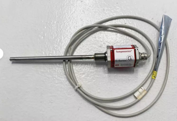

Arkadaşlar iyi çalışmalar,
Suya, hidroliğe ve sıcağa maruz kalan cetvel tarzı elektronik ölçüm cihazlarımız var.
Bu cihazları ne kadar izole etmeye çalışsakta su yada hidrolik içerisinde kalabiliyor.
Cihazların üzerine sıkabileceğimiz, içerisine su yada nem almasını engelleyecek ve hidrolik yağında yalıtkanlığını kaybetmeyecek, gerektiğinde cihazın içini açmada problem yaşamayacağımız sprey tarzı ürün ne tavsiye edersiniz? Fiyatının önemi yok, iş görmesi, ağır şartlara uygun olması önceliğimiz.
WD40 uçucu, hidroliği temizlemekte vs işimizi görebilir belki fakat istenilen yakıtkanlığı sağlamayacaktır.
Yanlış mı biliyorum?

Cihaz üzerinde bir kablo bağlantısı ve led var, buton ekran yada ayar düpmesi yok. Haddehane de pistonun üzerine monte oluyor ve piston içerisine giren prob kısmı 180 bar ve üzerine maruz kalıyor. Haddedeki soğutma suyundan dolayı epey nemli bir ortam var. Ayrıca haddede işlenen malzeme yaklaşık 1100 derece ve dolayısıyla biraz ısıya da maruz kalıyor. Prob kısmının contasından yüksek basınçtan dolayı hidrolik kaçağı olursa cihaz hidrolik içerisinde de kalabiliyor.
Ortam koşulları epey zorlu olduğu için bazı önlemler alıyoruz, silikon ile nem yada suyu uzak tutmaya çalışıyoruz fakat silikonun kuruması uzun süreceği için kurumasını beklemeden sistem çalışmaya başlıyor. Bu da çok faydalı olamıyor.
Aslında işimize yarar mı bilmiyorum ama offroad yapanların derelerde yada su olan ortamlarda araçların ateşleme kısmına sıktıkları sprey tarzı ürünler var. Bu tür bir ürün ne kadar süre mukavemet sağlar bilmiyorum. İsmi nedir bu spreyin ne diye geçer onu da bilmiyorum.
Fikir vermesi açısından cetvel (temposonic) dediğimiz cihazın resmini ekliyorum.

1100 derece küçük bir ısı değil. her vernik filan kaldırmaz. hidrolik kısmına bakır plakadan conta kullanın. yok derler ama akıllı adam keser yapar yada kestirir. hidrolik ve ısıya karşı bir koruma olur. vernik olayına gelecek olursak yerini tam olarak bilmiyorum ama bobinajcıların kullandığı vernik var yüksek ısıya dayanıklıdır. elde bir olarak aklınızda olsun.
Teşekkür ederim ilgi ve cevabınız için. Verniği araçtıracağım.
