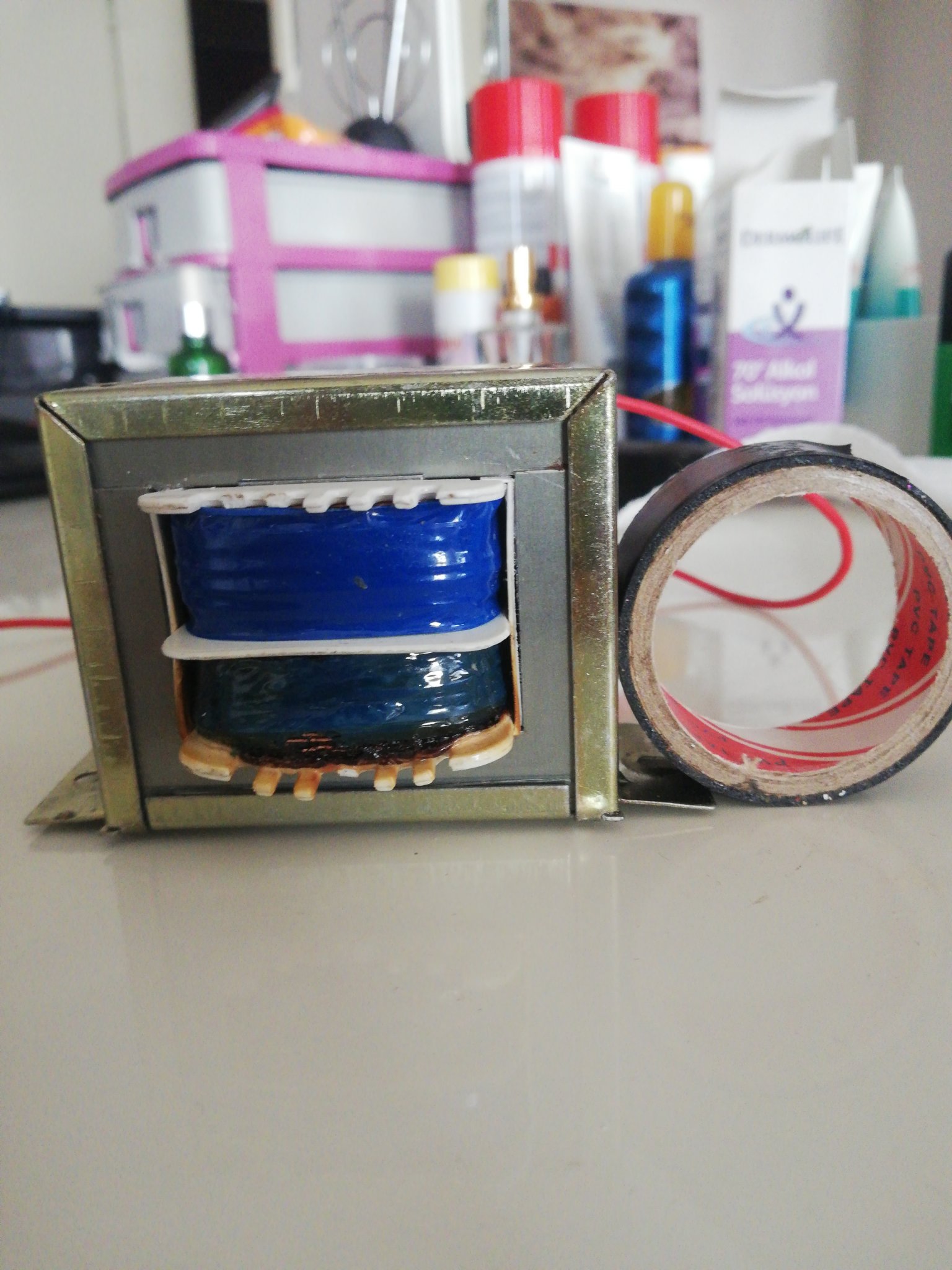

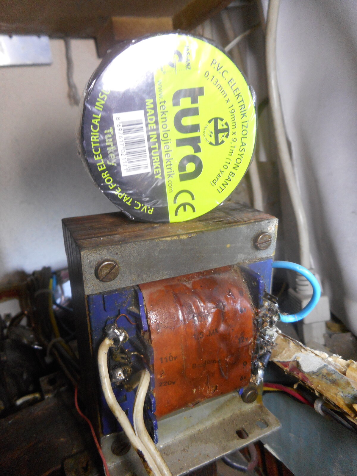

Arkadaşlar merhabalar. Kullandığım amfi'nin
trafosu yandı, değiştirecektim fakat gücünü bilmiyorum. Yanık olduğu için de bildiğim yöntemle gücünü hesaplayamıyorum. Yardımcı olur musunuz?
Trafo yanıkda olsa, tel çapı ve dıkkatli sökersen, tel sipiri bellidir. Aynı tel çapında ve aynı sipirde sarın veya sardırın.

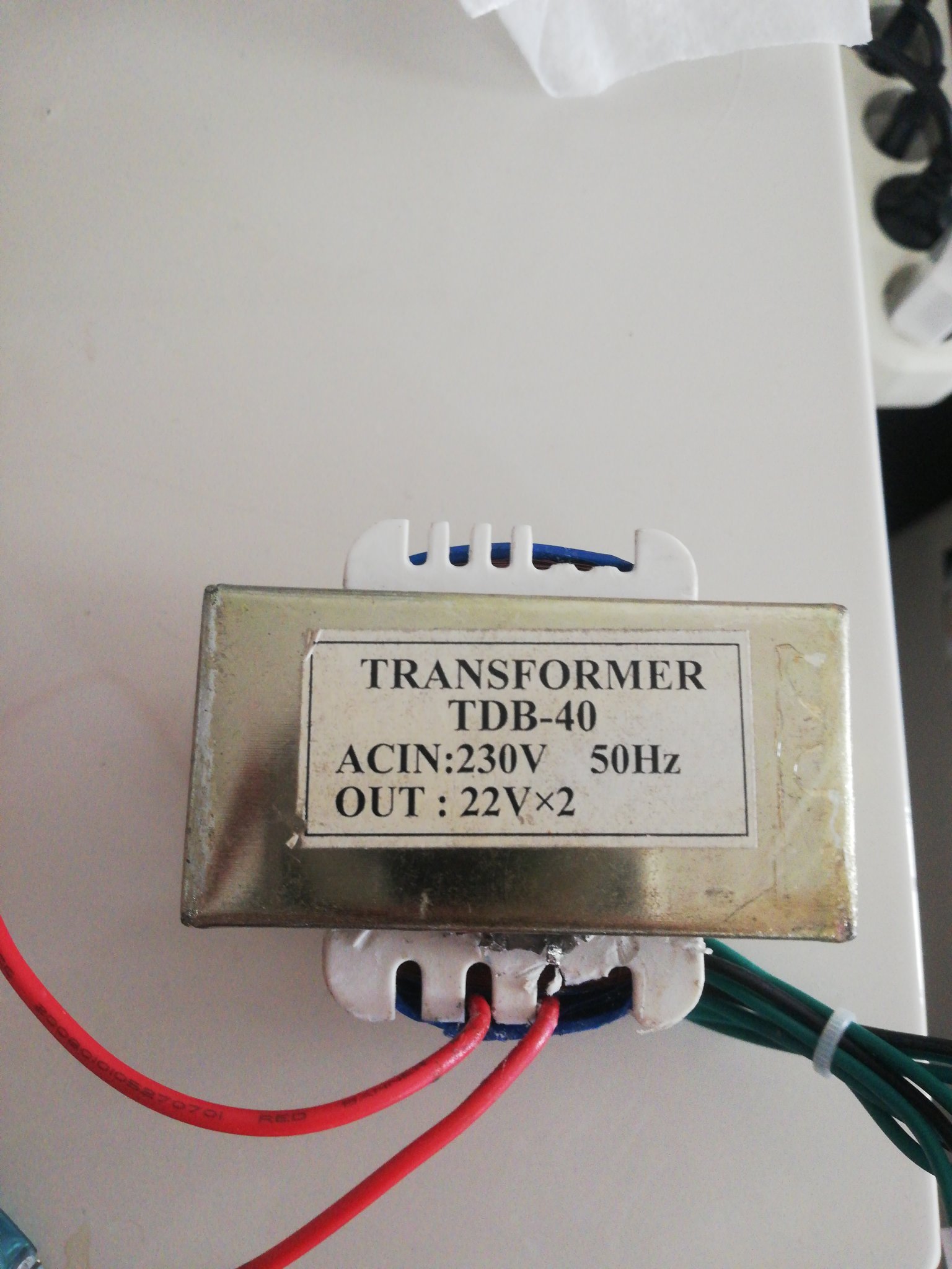

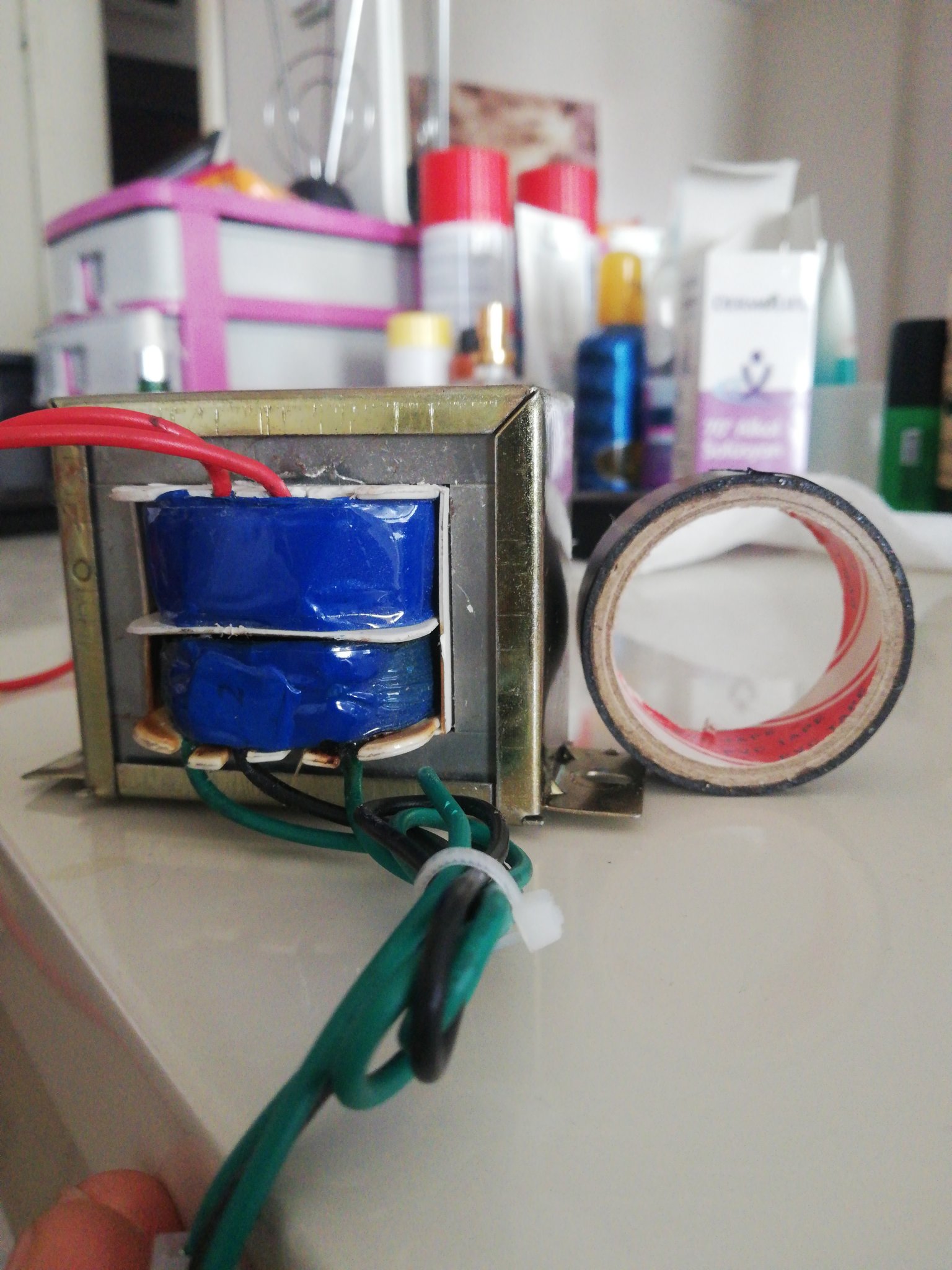

Merhaba. Evde akü şarjında kullanılan 5 adet paralel trafo-redresörlü bir güç kaynağında (5 trafoyla toplamda boşta 22 volt * 22 amper) kullanılan 40 watt.'lık bir besleme trafosunun boyutlarıdır. En * boy * derinlik oranları açısından birebir karşılaştırılıp düşünürse bu sorulanla her ikisi de eşit gibi. Daha kolay kıyası için üzerine elektrik bandını aynen yine koydum. Kolay gelsin.
