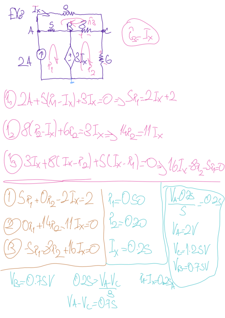

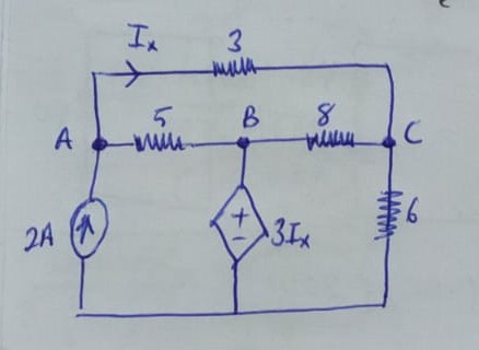

Herkese merhaba. Elimde böyle bir soru var. Bir çözüm buldum lakin doğruluğunu teyit edebileceğim bir cevap anahtarı yok. Kullandığım yöntemden de çok emin değilim. Bu soruyu nasıl çözebilirim? Bulduğum çözüm için kullandığım yöntemi söylemek istiyorum, eksik veya hata varsa lütfen söyleyin.

Hocam Technopat'taki konuyu da açan kişi benim. Oradaki son çözümü de ben yaptım da buraya onu atmayı unutmuşum. Ek olarak kimse yanlış anlamasın ama bu forumda yardımcı olmak isteyen insanlar nedense bana pek denk gelmiyor. Bilmediğim bir şeyi soruyorum bana araştır diyorlar. Ee ben de tam olarak onu yapıyorum, bilene fikir danışıyorum. Burada bir soruya cevap vermenin karşıdaki kişi için kolaya kaçmak olduğunu düşünüyorlar sanırım. Hep bir ters üslup var. Ben daha yolun başında olan bir öğrenciyim, yeni yeni öğrenmeye çalışıyorum. Ama buradaki arkadaşlar ters üslup ile karşıdakini küçümsüyor üstüne bildiğini de söylemiyor. Maalesef çok değişik bir ortam. Benim görüşüme göre oldukça da ters olan bir durum maalesef. Ben imkanım varsa yardım eden biriyim. Bildiğimi saklamayı sevmem çünkü bilgi paylaştıkça çoğalır. Ama buradaki onu görmek biraz güç. Ek olarak teşekkür ederim chegg.com'da sormuşsunuz benim için ama maalesef üyeliğim yok. Üyeliğim olsaydı zaten direkt oraya sorardım. O yüzden göremiyorum çözümü. Rica etsem sizde varsa paylaşabilir misiniz?

Çok sağ olun hocam siz de. Bence konu başlığında bir sıkıntı yok. Ha sizin dediğinize göre düzelttim ama ben olsam en azından merak eder bir bakardım. Her neyse, çok teşekkürler.
