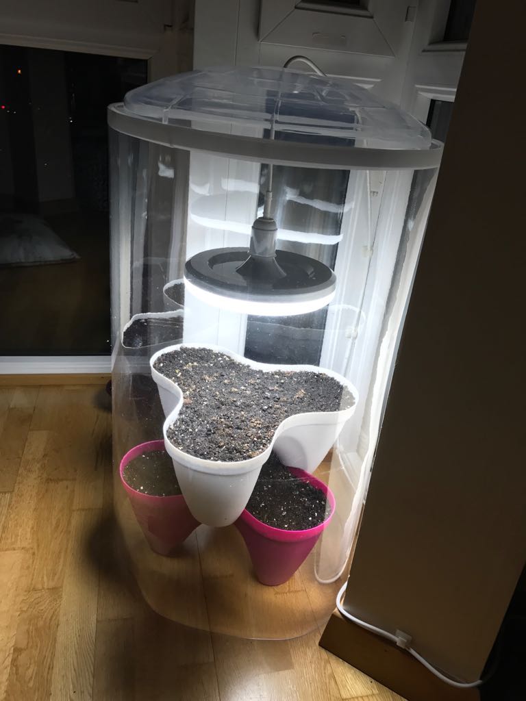

Merhaba,
Forumdaki ilk postum bir yardım olucak ama önemli bir konu, evde bitkiler için mini sera yaptım cam kenarı çok soğuk olduğu için büyüyemiyorlar, fakat aklıma bir soru takıldı sulama sonrası sera içinde çok fazla buğu oluştu, içeride nem hapsolacağı için bu lamba ile duyun bağlandığı yeri de etkiler mi? Herhangi bir güvenlik sorunu oluşturur mu? Duyun kenarlarını silikon ile izole etsem bir sorun olur mu? Işık uzun süre açık kaldıktan sonra sera içersine elimi soksam vs herhangi bir güvenlik riski var mı bunları sormak istedim. 220V 35W ampül takılı. Evde kedim de olduğu için herhangi bir güvenlik sorunu oluşturmasını istemiyorum. Ekte yapmış olduğum seranın resmini de atıyorum. Yanıtlara şimdiden çok teşekkür ederim.
Merhaba foruma hoşgeldiniz,
Kullandığınız lambanın eğer ısıtma gibi bir fonksiyonu yok, sadece aydınlatma amaçlı ise suya dayanıklı led lambaları tercih edebilirsiniz. Böylece lamba açısından riski ortadan kaldırmış olursunuz. Duy bakımından çok yoğun bir nem ve buhara maruz kalmayacağı için sorun olmayacaktır. Lamba için size önerebileceğim yerli üretim olan jetled markası olabilir. Ben evde normal led lambalarından kullanıyorum memnunum. Eve alacağımda araştırmıştım baya hoşuma gitmişti ama ihtiyacım olmadığı için bu önerdiğim ürününden kullanmamıştım. Ürün videosunu ekledim. İlla bu marka olacak diye bir kaide de yok varsa bildiğiniz başka bir markanın suya dayanıklı ürününü de tercih edebilirsiniz.
Işık mini sera içinde olursa içerideki su buharının yoğunlaşması nedeniyle zaman içerisinde hava ile teması olan bütün metal ve bakır alanlar oksitlenecektir. Bu sorunu ortadan kaldırmak için ya ışığı plastik seranın dışına çıkarmanız ya da suya dayanıklı ışıklandırma tertibatı kullanmanız gerekiyor.
Diğer sorularınız için kısa vadede bir sorun çıkmayacaktır ancak uzun vadede oksitlenme nedeniyle lambanızın çalışmamasına yol açabilir ya da zamanla oksitlenen alanlardan kısa devre yapıp yangın çıkarma riski bile olabilir.
Bu arada cam kabın altı boş mu? Saksılar direk parke üzerine oturuyorsa yoğun nem nedeniyle zamanla parkeleriniz bozulabilir.
Yanıtlarınız için çok teşekkürler, kullandığım lamba ısıtma fonksiyonu olmayan led lamba ama lumeni yüksek bitki yetiştirmek için bakmıştım 3200 lumen. Peki lamba seranın içinde kalmaya devam etse ama lambayı da bir plastik şeffaf kap içine alıp o şekilde izole etsem nasıl olur? Benim burdaki korkum lambanın bozulması değil de duy'un lamba ile bağlandığı kısıma nem'den dolayı bir çiğ oluşup kısa devre yaptırması. Scorpion42 sorun olmayacaktır demiş. Lambayı seranın dışına çıkarttığım zaman bitkilere olan yüksekliğini ayarlayamıyorum bu yüzden içerde istediğim kadar bitkilere yakınlaştırıp boyları uzadıkça uzaklaştırabilirim. Parke olayını hiç düşünmemiştim onu da hesaba katıcam.
Işık miktarı açısından bahsettiğim lamba ihtiyacınızı karşılamayacaktır, yanlış değilsem 600 lümen civarında olması gerekiyor. Diğer açıdan normal (suya dayanıksız) bir lamba tercih edilir ve hava almayacak şekilde kapatılırsa (sürekli açık olduğunu varsayıyorum) bir müddet sonra her elektronik cihaz gibi ısı açığa çıkacak ve bu ısıyı dışarı atamadığı için yine size farklı sorunlar çıkartacaktır. Duy tarafından bahsedersek benim görüşüm kullandığınız duyun, sizin o çaptaki seranızda oksitlenerek olası bir ark vb çıkarma olasılığı çok düşüktür. Sizinle paylaştığım bu bilgi, benim kendi evimde 3 yıldır (kullanım sıklığı 1-2 günde bir olan) banyoda kullanılan ve göz gözü görmeyen buhar altında çalışan basit bir led lambadan edindiğim tecrübeme dayanmaktadır. Tavanı boyamak için söktüğümde en ufak bir korozyon ile karşılaşmadım ki ortam sizin bu seranızın belkide 1 ayda üreteceği nemi buharı 1 duşta üretmekte. Buda en erken 10 geç 30 dk o lambanın bu nem ve buhara maruz kalması demektir.
Velhasıl özetlersek benim görüşüm duy tarafına değilde lambaya odaklanmanızdan yana olur.
Yada mesajı yazdıktan sonra aklıma geldi, lambanın bitimi ile araya şeffaf bir panel koysanız? Lamba içerideki hava ile temas etmez üst kısmada açacağınız birkaç geniş delik lambanın hava almasını sağlayacak aynı zamanda lambadan kaynaklı oluşan ısının dışarı taşınmasını sağlayacaktır.

Üstten birkaç delik açarak, duy kısmını silikonla izole ederek kullanmaya karar verdim, benim amacım zaten sıcak tutmak nem içerde çok hapsolmasa da olur. Araya bir şeffaf panel de koyabilsem çok daha iyi olur tabi çok iyi fikir ama oraya uygun şeffaf yuvarlak bir plastik bulmam zor olur bir de sera 2mm naylon ortaya bişey bulabilsem bile onu oraya nasıl üst kısıma buhar sızdırmadan sabitlerim ve istediğim zaman aşağı yukarı oynatırım bilemedim düşünmem lazım biraz :) teşekkürler yardımlar için
