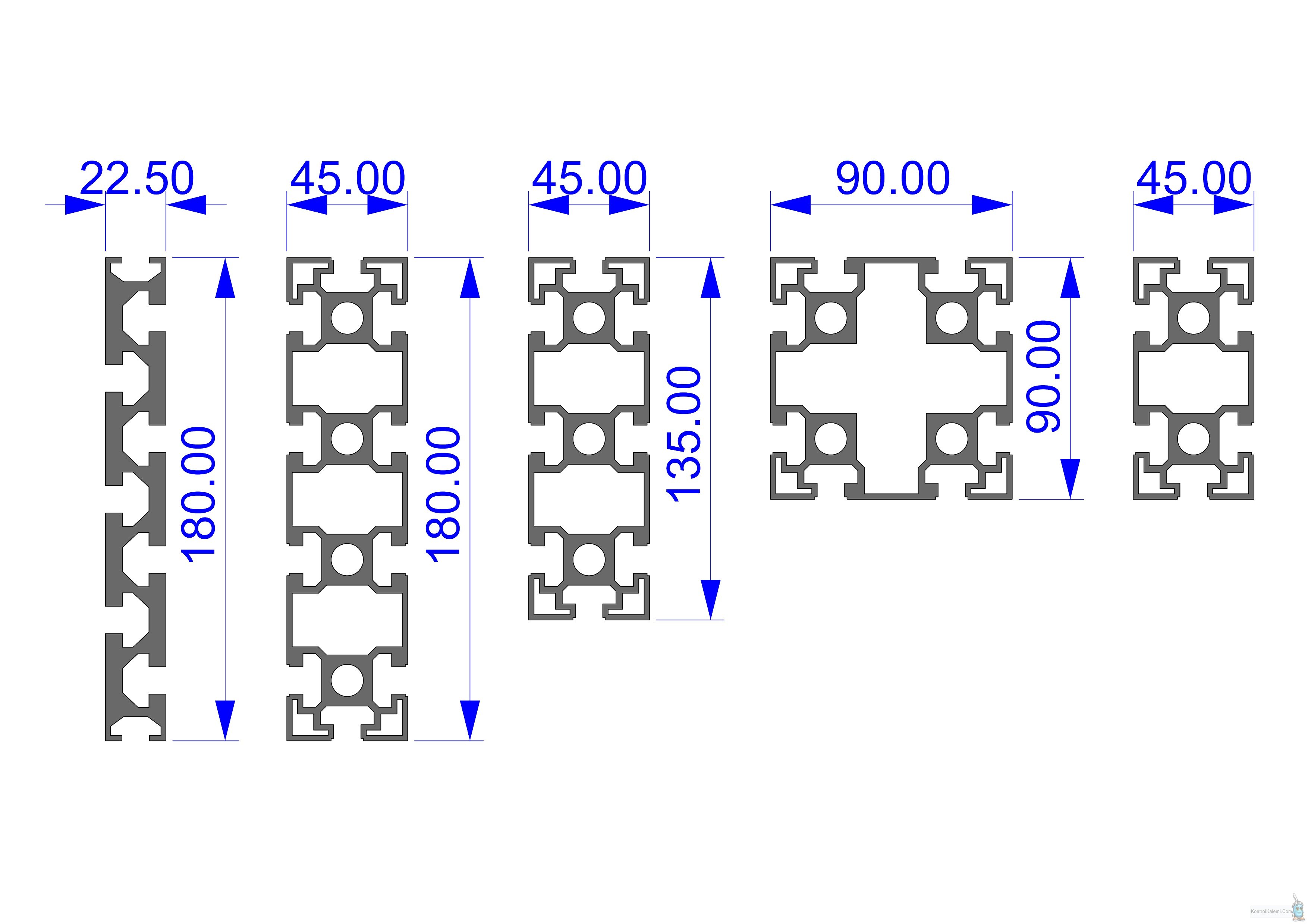

Biraz abartıyor olabilirim ama niyetim mümkün olduğunca sağlam bir makine yapmak.
Resimde görünen profiller 40x80 ağır tip sigma. Bunların arasına 4 sıra, büyük ihtimalle 30x80 hafif tip sigma döşeyeceğim.
Var olan makinemdeki ray ve arabaları kullanacağım için makinenin ebatları zaten belli. Y ekseni 800mm ve X ekseni 600mm. Bunlar toplam uzunluklar. Makinemdeki Z ekseni biraz kısa kalıyor. Arabaları kullanacağım ama daha uzun ray alacağım. 150-200mm kadar hareket sağlasın yeter.
X ekseninin önünde ve arkasındaki 12mm alüminyum. Bunları kendi makinemde keseceğim. Lazerciye para vermek istemiyorum. Farkettiğiniz gibi vidalı mil ve motorlar için kulakçık yok bu parçalarda. Onları da ayrı kesip görünen vidalarla birlikte ekleyeceğim.
