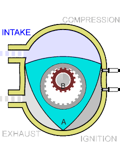

Ben naçizane WANKEL motorlarını araştırmanızı öneririm
KAYNAKÇA:
http://mechstuff.com/how-does-a-wankel-engine-work/

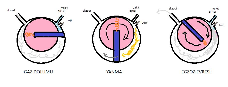

Ben söyle birşey düşünmüştüm belki sana fikir verebilir ilk düşündüğümde nasıl heycanlanmıştım
aha zengin oldum diye daha sonra internetde bir baktım 1800 yıllarda icat etmişler :D:D
Gevurlarla yarışmak imkansız, bugün buldum dediğimizi adamlar 100 sene önce düşünmüş ne yazık ki
Adı döner vana sistemi çok güzel görünüyor neden kullanılmıyor bilmiyorum büyük ihtimal sorun yağlama olabilir belkide verimsizdir
Sana bir fikir vermesi için koyuyorum.
