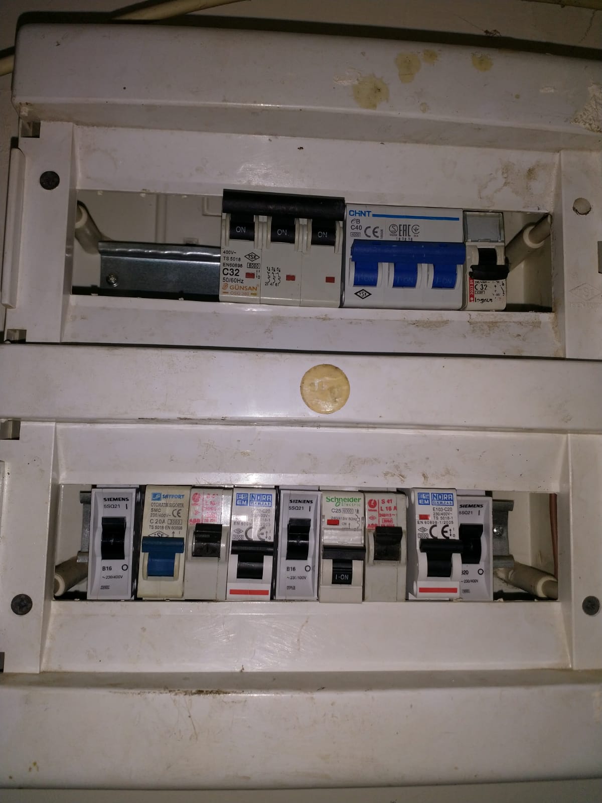

nasıl yapayım emin olamadım... öncelikle daire içine 30ma kaçak akım koruma rölesi ekleyeceğim.
şuan daire içi şu şekilde:
57725
aşağıdaki pano da böyle:
57726

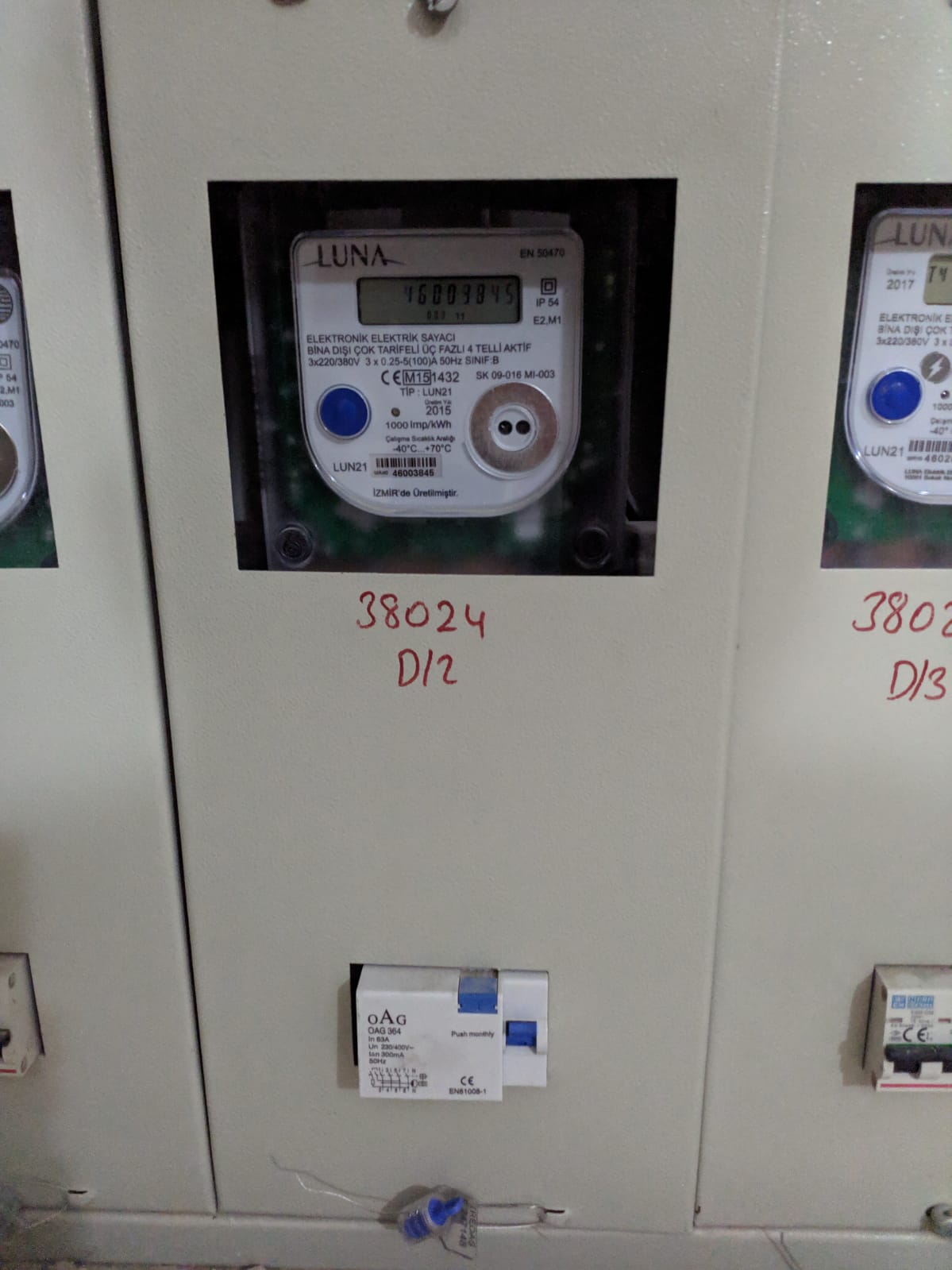

kısacası sayacın orada sigorta yok. hatalı bir şekilde kaçak akım rölesi bağlanmış. test tuşu çalışmıyor, bastığımda patladı ama devreyi bile açmadı.
daire içinde k-otomat gerekli mi? var olan c40 trifaze sigortayı buraya takıp c32 olanı söküp kaçak akım rölesinden de diğer 9 sigortaya dağıtsam sorun olur mu? k-otomatların yanındaki sigorta iptal edilecek. duştaki elektrikli ısıtıcı için bağlanmış, şuan kullanılmıyor doğalgaz bağlattım.

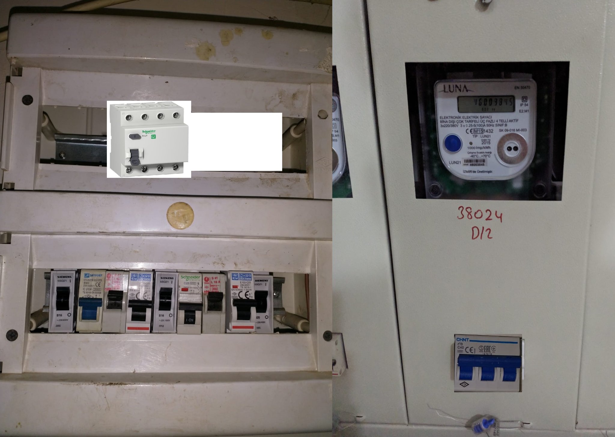

basitçe göstermek gerekirse planladığım şu hale getirmek:
57727
daire içinde k-otomat gerekli mi? 40a çekmeyeceğime eminim. tek yaşıyorum... ileride de diğer sigortaları yenilemeyi planlıyorum. şuan sırasıyla:
b16 bulaşık makinesi
c20 aydınlatma
okumakta zorlandığım l10 veya l16 yine aydınlatma
c20 fırın(fırın kullanmıyorum)
b16 çamaşır makinesi
c25 mutfakta 4 tane priz
l16 salon, 2 oda ve mutfakta toplam 7 priz+kombi
c20 tuvalet ve banyoda lavabo yanındaki birer priz
b16 2 odada toplam 3 priz
genel olarak yanlış ve gereksiz yüksek olanlar var. ben mesela tek 10a sigortaya tüm aydınlatmayı bağlamayı düşünüyorum. led ampul kullanıyorum. fırın da kullanmadığımdan sadece ocağın çakmağı için kullanılacak, ayrı sigorta gerekmeyeceğini düşündüğümden bulaşık makinesi ile birlikte bağlamayı planlıyorum. 3 odayı da kullanmayacağım aktif kullanacağım tek oda salon olacak. orada da bilgisayar için ayrı hat çekeceğim yeni sigorta ekleyerek. diğer prizler yine neredeyse boş duracak.
kısaca özetlersem son halinde:
1-aydınlatma
2-bulaşık makinesi+ocak
3-çamaşır makinesi
4-mutfak prizleri
5-salon, odalardaki prizler, lavabo yanındaki 2 priz ve kombi(prizler neredeyse tamamen boş olacak aktif devamlı kullanacağım tek şey müzik seti olacak)
6-bilgisayar için çektiğim yeni hat.
bir sıkıntı var mıdır acaba bu halinde? k-otomat gerekliyse ne için gerekli acaba daire içinde?

ev sahibi sadece "bana masraf çıkarmayın" diyor. daha önce 3 öğrenci kalıyordu. tüm prizler yerlerinden çıkmış, 2 priz hariç hiçbirinde faz yoktu. 4 tane sigorta yanmış. lavabo gideri sızdırıyordu vs. çalışacak hale getirdi adam işte. elektrikçi çağırmamış az çok anlayan bi tanıdığına yaptırmış işte. kısacası minimum masrafla kullandığım sürece benim işimi görecek güvenli hale getirmek amacım. kiradan düşme vs. olmayacağından aşağı yeni k otomat almak yerine var olanı değerlendirmeyi düşünüyorum işte, daire içinde gerekli değilse...
