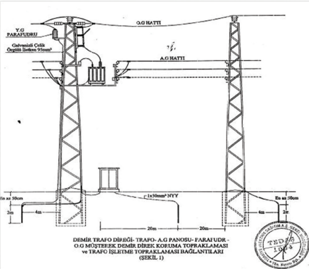

Merhaba.
Kafama takılan bir noktada siz değerli meslektaşlarımın değerli bilgisine danışmak istiyorum. Aslen otomasyon alanında çalışıyorum. Saha ziyaretlerim sırasında 400kVA direk tipi transformatöre ait seksiyoner ayırıcıdan önce parafudr kullanıldığı gördüm. Ancak başka bir tesiste yine 400kVA trafo tesisinde parafudr ayırıcıdan sonra montajlanmıştı. Biraz araştırdığımda TEDAŞ uygulama esaslarında ve dağıtım şirketleri dokümanlarında aşağıdaki çizim karşıma çıkmakta. Yani parafudr ayırıcı(YG Sigorta) öncesinde. Köşk tipi tesislerini incelediğimde havai hattan yer altına geçtiğinde parafudrların yine ayırıcıdan sonra montajlandığını gözlemledim. Konuyla ilgili bağlantı farklılıklarının hangi durumdan kaynaklandığı noktasında cevaplarınızı rica ediyorum. Herkese iyi forumlar.
