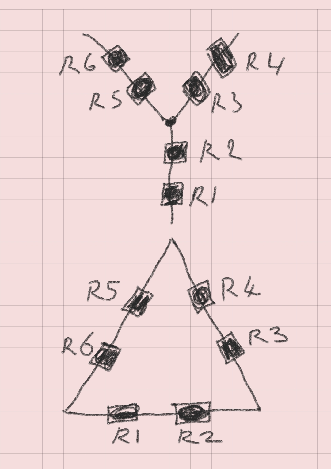

Herkese merhaba.Saygıdeğer ustalarım rezistans bağlarken yıldız mı bağlı yoksa üçgen mi bağlı olduğunu bir türlü anlamıyorum bunun mantigi nedir.Motor bağlarken klemens kutusundan anlıyorum ama yeni bir rezistans bağlarken yıldız mı yoksa üçgen mi bağlamam gerektiğini bilmiyorum.
Voltajına göre veya watt cinsine göre ayırdığımızı var sayıyorum.peki yıldız veya üçgen bağlamayı ne belirliyor voltaji mı yoksa başka birseyi mi

Elimdeki bazı rezistanslar 220v 1500w bazıları ise 380v 1700w.
rezistanslar illa yıldız ya da üçgen bağlanır diye bi şart yok.
çoklu rezistans bağlantılarına geçmeden aşağıdaki soruları cevaplayabiliyor musun?!
elindeki 220V 1500W etiketli rezistansa 380V verirsen ne olur?
elindeki 380V 1700W etiketli rezistansa 220V verirsen ne olur?
220V rezistansı üç faza
bağlanacaksa yıldız bağlantı
yapilmali,380V rezistansı da
üçgen bağlanip tam güçte
çalışması için daha iyidir.

bi kontrol edip sağlamasını yapalım.
220V 1500W rezistans:
P= V^2/R
1500= 48400/R
R= 32,26 ohm
I= U/R
I= 220/32,26
I= 6,81A
tamam şimdi bu rezistansı 380V gerilimle çalıştıralım:
P= V^2/R
P= 144400/32,26
P= 4476.1W
I= U/R
I= 380/32,26
I= 11,77A
gerilim yükseldiği için akım arttı ve güç nerdeyse üç katına çıktı. rezistans tasarım gereği bu akımı ve gücü taşıyamayacağı için sigorta, termik attı veya yandı.
şimdi diğer rezistansı kontrol edelim:
380V 1700W rezistans:
P= U^2/R
1700= 144400/R
R= 84,94 ohm
I= U/R
I= 4.47A
şimdi bu rezistansı 220V gerilimle çalıştıralım:
P= V^2/R
P= 48400/84,94
P= 569,81W
I= U/R
I= 220/84,94
I= 2,59A
gerilim düşünce akımla beraber güç de düştü.

Ekli dosyayı görüntüle 111579
Usta biraz geç oldu ama anlamadım maalesef nedir bu?
