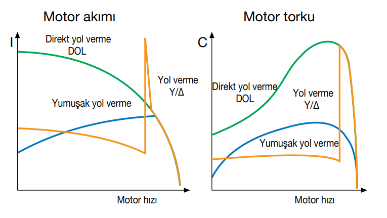

Soft starter mucize bir cihaz değildir . Şu paylaşacağım dökümanı incelerseniz soft starterin ilk kalkışta yine 2-6 x In aralığında bir akımı çekeceğini görürsünüz . 37 kw motorun nominal akımının yaklaşık 66 amper olduğunu düşünürsek çekilen demeraj akımının çok uçuk olmadığını görürsünüz . Eğer arkadaşların önerdiği çözümleride uygulayarak bir yere varamassanız motor gücünüz sistem için yetersiz kalıyor ya da mekanik başka bir mekanik sorun olabilir .
not: yukarıdaki eğriler ABB dökümanından alınmıştır.

%50 den ve 2 İn den düşük ayarlarda kaldırılma çok zordur.
