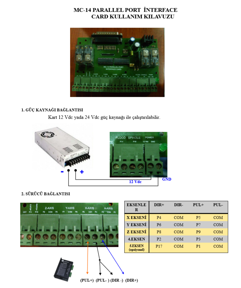

Merhaba arkadaşlar
cncrouter mc-14 paralelport mach3 kartım var (en altta resimdeki)
kuontrol eden bilgisayar win xp var ve üzerindeki Mach3 yazılımı R2.63 versiyonu.
şimdi ben bu kartın 13 nolu boştaki input pine ve 12 volt girişinin - ayağına kendi yaptığım prob ayaklarını baglıyorum.
pin ayarlarında auto da goruyor buraya kadar sıkıntı yok.
fakat bu forumdan ve başka yerlerden aldığım porb sıfıtlama scriptlerinin hangisini denersem deniyim
auto tool zero ya bastığım anda z ekseni belirttiğim değer kadar yukarı çıkıyo. yani proba inmiyor direk yukarı çıkıyor.
Az çok araştırmalarımda bunun mach3 versiyonuyla alakalı olabileceğini düşünüyorum.
şimdi aklıma takılan iki sorudan birincisi pc de eski olduğu için
ayrı bir klasore yeni versiyon bir mach3 programı daha kursam eski programla ilgili sıkıntı olurmu. yani son kurduğum mach3 programı kaldırsam eskisiyle devam edebilirmiyim.
ikincisi bu kart çok eski arkadaş yeni bi kart al limit swichleri olsun mach3 programınıda yenile daha rahat edersin. ama mach 3 ayarlarının hepesini yeniden yapmam lazım mı desem.
şimdiden teşekkürler

1 numaralı soruma cevap vermemişsiniz yukarıya çıkarken + değer mi - değer mi alıyor?
13 nolu pinde sürekli sinyal girişi var gibi. Scriptin probe değdikten sonraki kısmı çalışıyor. Bağlantılarını kontrol et
