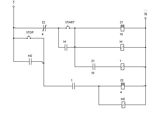

Start butonuna bastigimda örnek motor 10sn sonra çalışacak stop butonuna bastigimda da motor hemen değil 4sn sonra duracak çizimi yapamadım bir yardımcı olur musunuz ters zaman rolesiyle motoru calisti yorum ama 4sn sonra gecikmeli durduramiyorum.
Stop butonunu, NA buton yapın, bununla bır yardımcı röle çektirin.Röleye paralel bir zaman rölesi çeksin. Zaman rölesinin NK kontagını da, stop butonu yerıne kullanın.Ayrıca, bır acıl stop butonu kullanın.

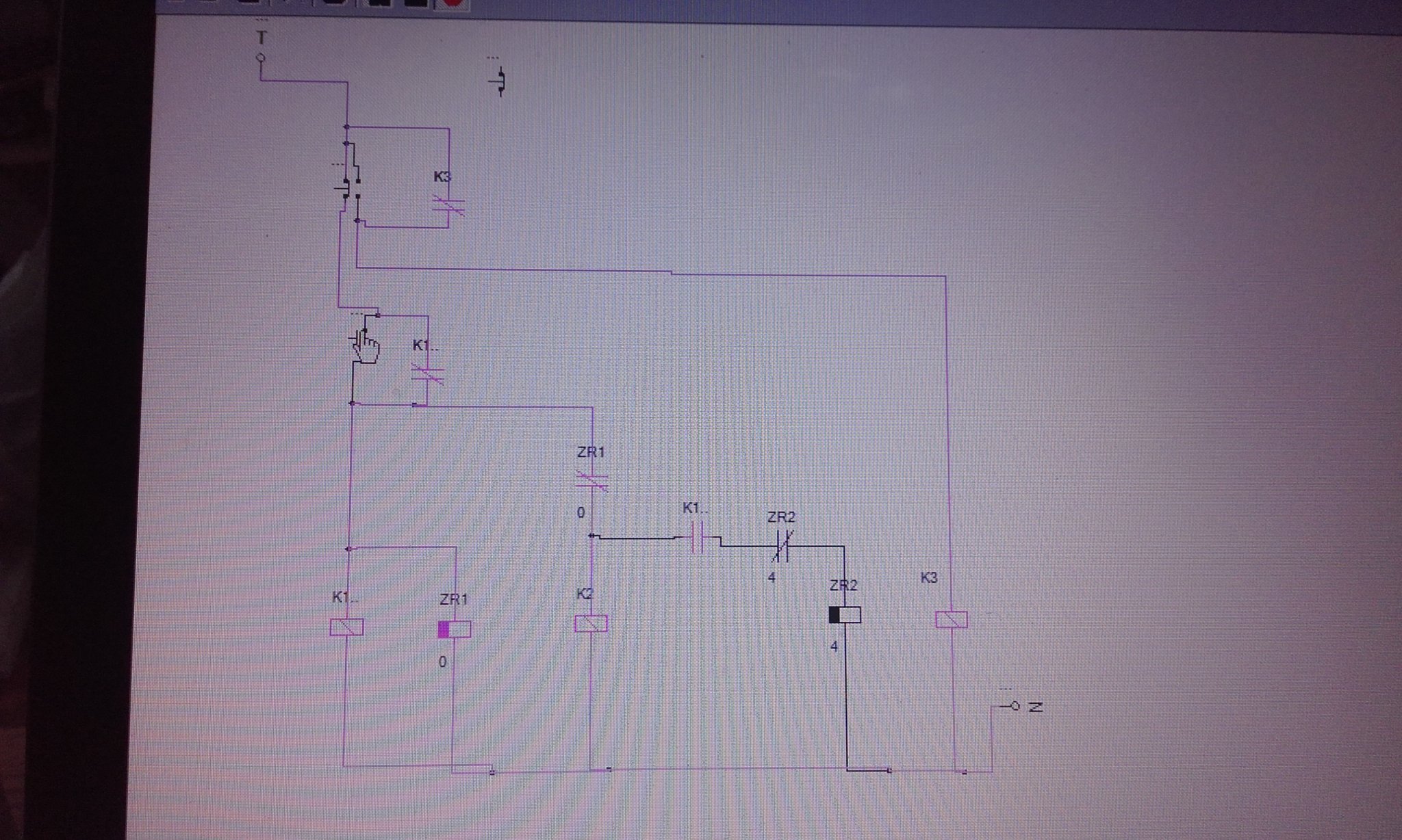

Buyrun
Ekts dosyası ektedir

k3 mühürlemesi kapalı degil acık olacak benim anladıgım zaman rölesi 2 bobin ucu k3 den enerjilenmeli birde bu zaman rölesi 2 yi k1 acından almışsın kapalı olcak k1 cektiği zaman zmr2 den irtibat kesimesi gerek
Serkan usta kendinizde ekts de uygularmisiniz similasyonda k3 un muhurlemesi açık kontak kırmızı çizgili hatlar enerji verildiği haldeki görüntü o k3 kontağı no dur
Sayın zeybek sema cizebilirmisiniz.
