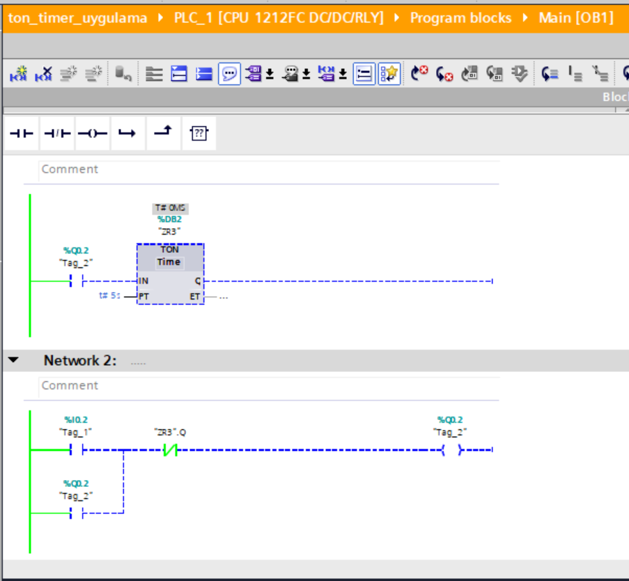

arkadaşlar ufak bi uygulama yapıyorum ama zaman rölesi sayıyor tekrar başa sarıyor 5 saniye saydıktan sonra Q çıkışını aktif etmiyor yardımcı olabilecek varmı??

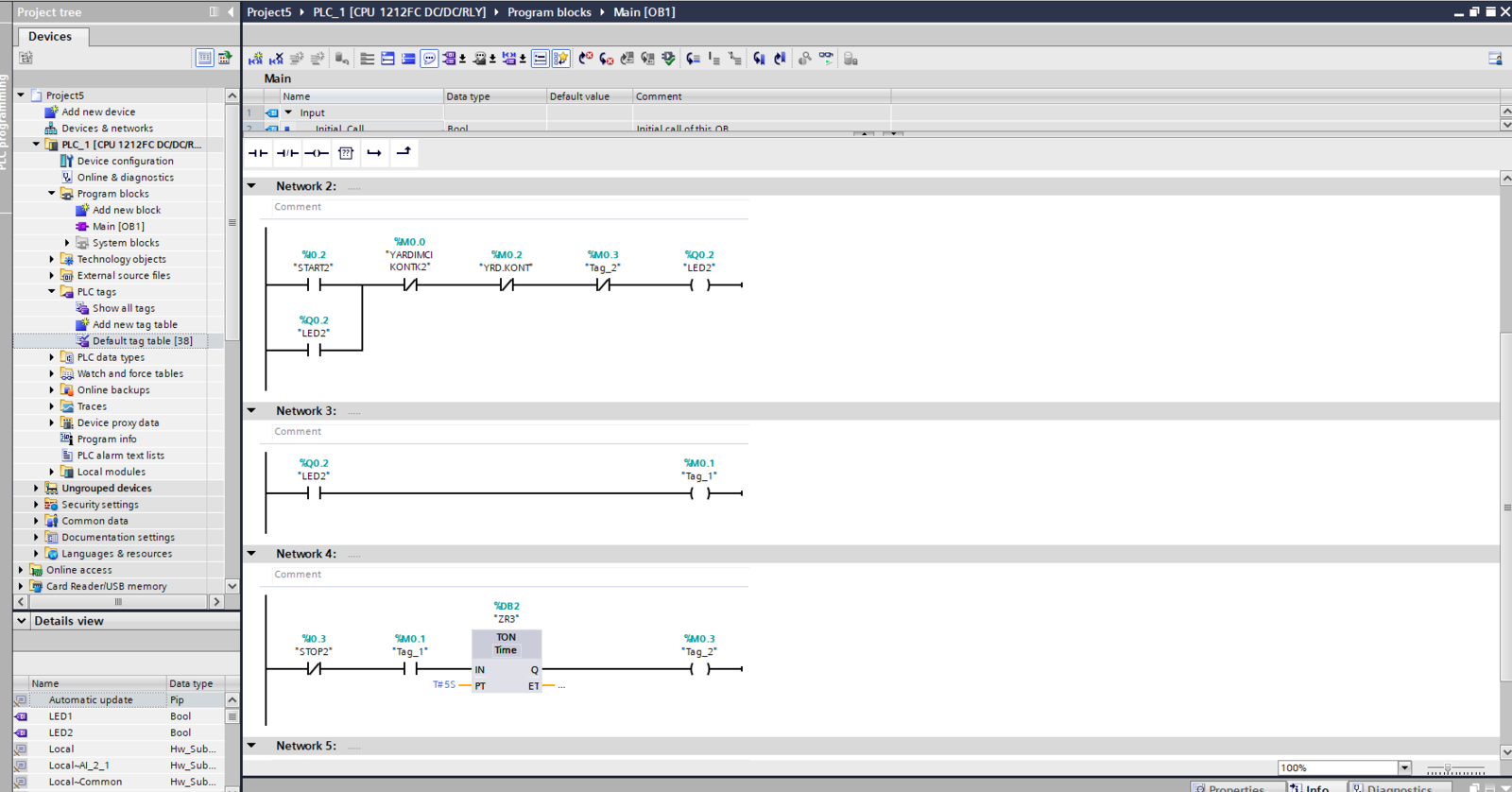

Zaman rölesi yerine ilk önce bir marker ( M ) role kullanıp girişi mühürleyin. Daha sonra bu role NO kontagindan zaman rolesini enerjilendirin. Bu durumda giriş sinyali 0 olsa bile zaman rölesi sayacak ve sayma sonunda kontağını kapatacaktır. Tabi girişe birde stop kontağı seri eklemelisiniz .

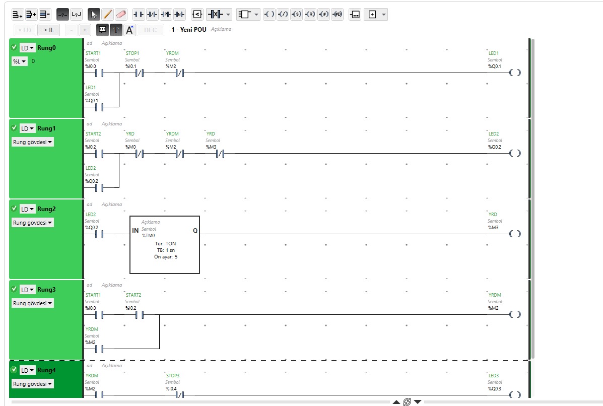

Yaptım ama yine aynı şekilde oldu anlamadım niye böyle oluyor bi yanlışlıkta yok ki
Son satırdaki M3 kapalı kontağı olmaması lazım. Zaman rolesinin enerjisini kesiyor . İlk satirdaki M kapalı kontakları da gereksiz. Sadece kapalı kontak üzerinden I2 stop girişi ekleyin . I1 de start olsun . M1 marker rölesi üzerinden basitçe I1 e mühürleme yapın.

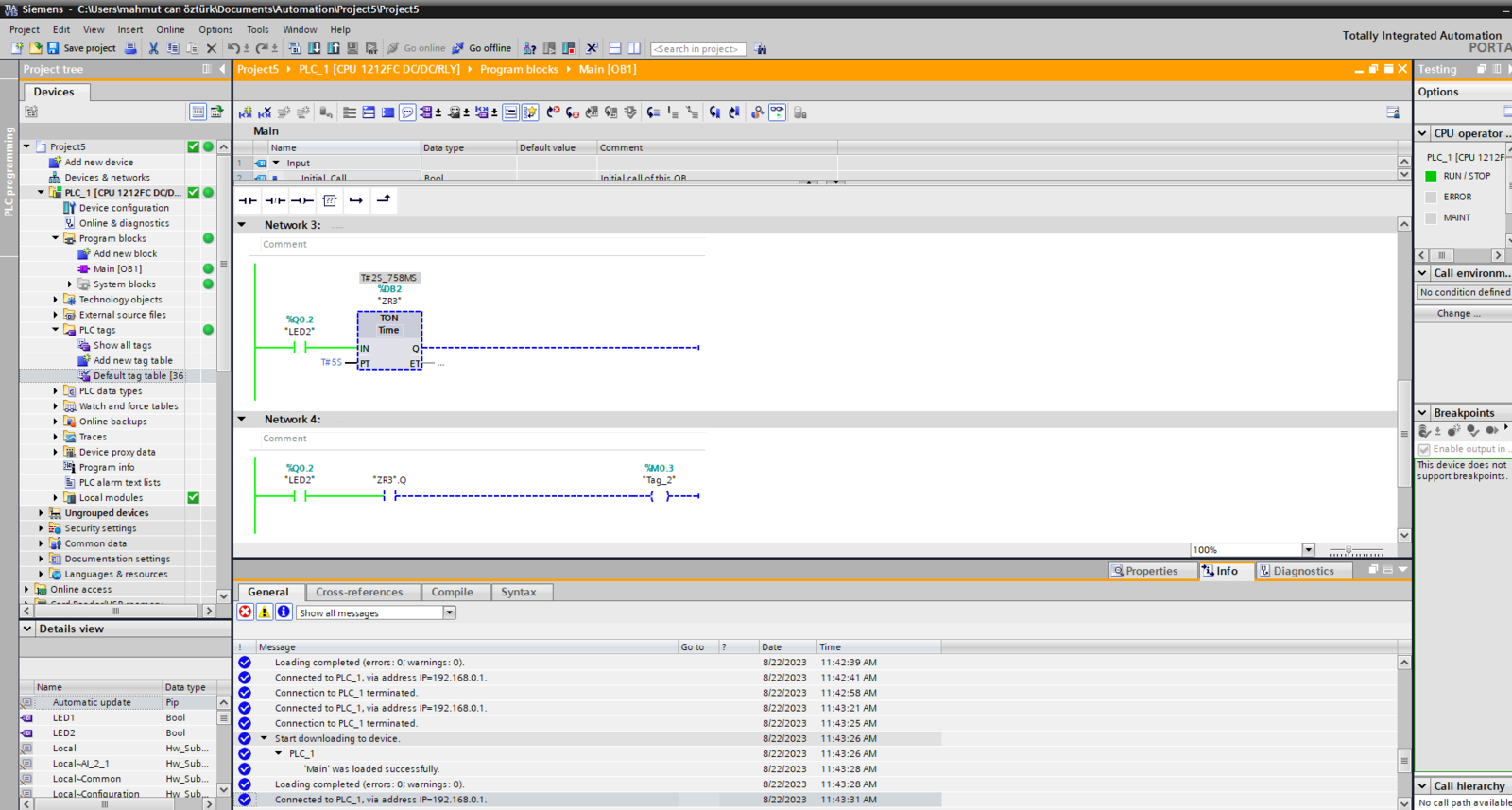

Tamam şimdi oldu bu şekilde siemensin uygulamasında nedense olmuyordu schneiderin uygulamasında çalıştı çok teşekkür ederim.
