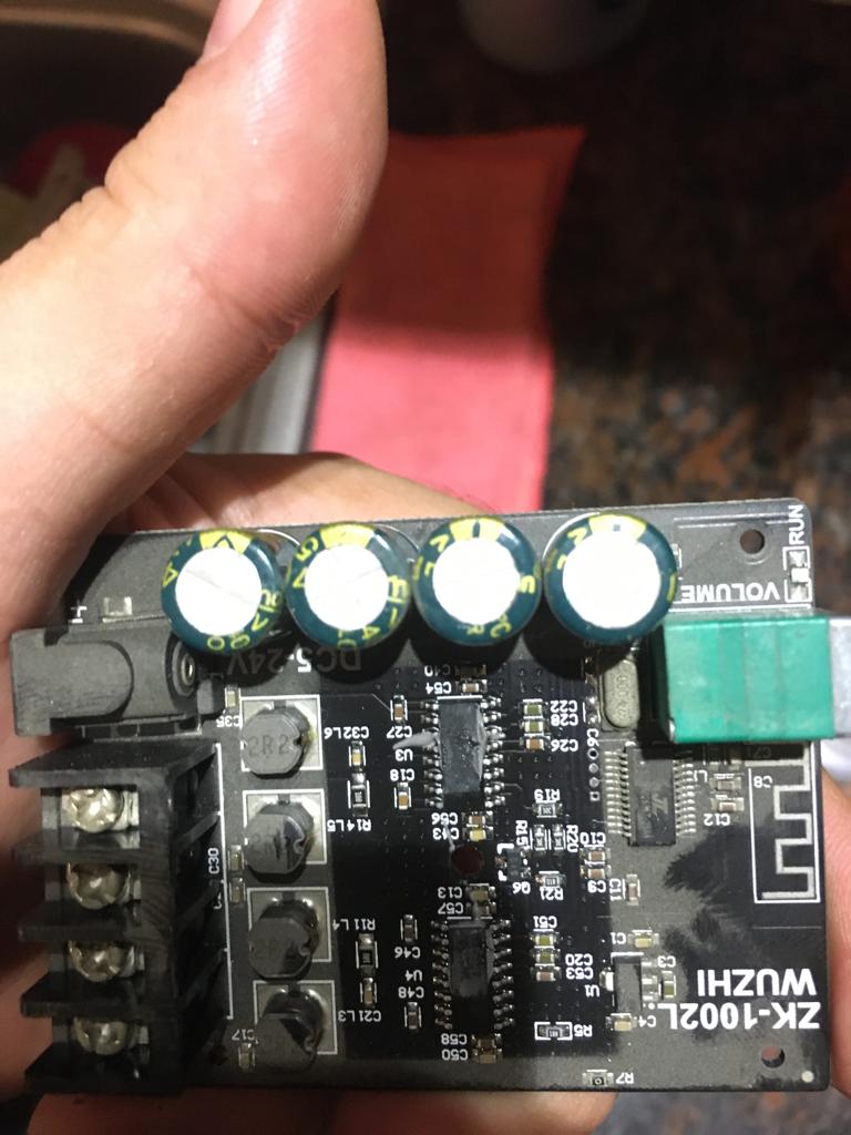

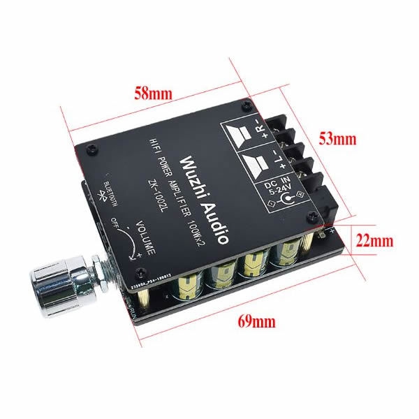

Merhaba elime zk 1002l model bir amfi geçti. Bu amfide kablolu ses girişi yok. Ses kaynağımda bluetooth desteklemiyor. Sizce devre üzerinde mod yapıp böyle bir bağlantı noktası oluşturabilir miyim? Aynı zamanda bt girişimide kaybetmek istemiyorum. Yardımcı olabilirseniz sevinirim. Şİmdiden teşekkür ederim.
Sogutucunun altını gorebilirsek belki birseyler üretebiliriz.
Wuzhi Pa50wx2 diye 2 adet entegre var.​

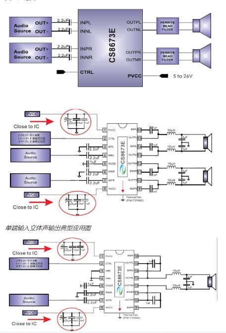

Entegrenin datasheet ini bulamadim ama bir sayfada bu entegreye ait aşağıdaki entegre olduğuna dair bilgi okudum.

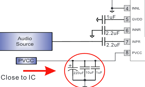

Eger bu entegre ise besleme ve çıkış hatlarını takip edip bu bağlantıya uyuyormu incelemek lazım. Eger uyuyor ise ses giriş pinleri 7 ve 8 olarak görünüyor. En alttaki baglanti şeklini dikkate alın.

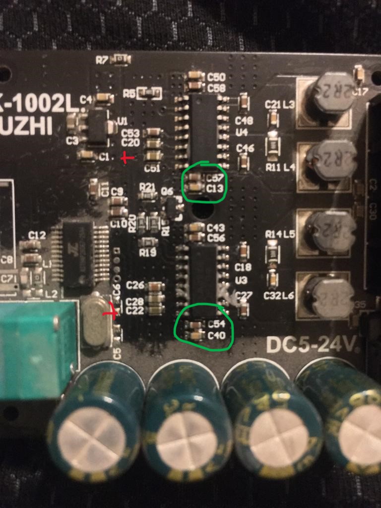

Hocam çok teşekkür ederim katkılarınız için entegreyi bulmak çok iyi oldu. şimdi data sheet i incelediğimde 5 6 7 pinlerindeki kapasitörler kartın üzende mevcut.
ses kartımdan çıkan sol kanalın + sını audio sourcsa yani 7. pindeki 2.2 uf kapasitöre lehimleyeceğim. - lehim noktam konusunda ne yapmam gerekli?
yani c22 ve c51 kapasitörleri + . Yeşil daire içindeki 2 kapasitörde 8. bacağa bağlı gibi görünüyor yalnız datasheet te 3 adet kapasitör görünüyor 8. bacakta. Sizce ne yapmalıyım. Kusura bakmayın bilgim çok kısıtlı cahil sorularımı maruz görün.

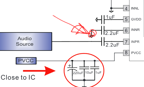

Ses sinyalinin - ucunu da 7 nolu pindeki kondansatorun solundaki ok ile gösterilen uca lehimleyeceksin.
Kondanstorleri çok ısıtma eriyip bozulmasinlar.

Ses kaynağı kablosunun - sini toprağımı bağlamam gerekli?
