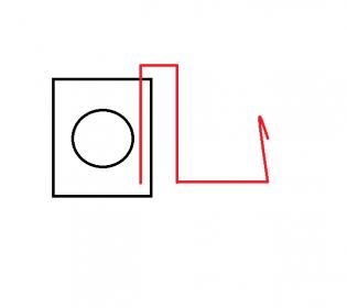

Merhabalar, makinem çamaşırlarda biraz kötü koku bırakıyor.
Atık su borusu biraz uzun bu sebepten olabilir mi ?
3-3.50 metre kadar var. Su atarken patır patır diye ses de geliyor hortumdan galiba zorluyor basınçtan dolayı.
Şekildeki gibi bir yerleşime sahip boru ve makine.
Bu şekilde bağlamakla mı ilgili midir yoksa makine eski ondan olabilir mi ?

Merhaba.Bakın,su boşaltma hortumunuzun lavabo veya küvet kenarı gibi boşaltım noktasına yapılan bu bağlantı şekliniz tamamıyle de hatalıdır,kötü kokuların çamaşırlara gelmesi sırf bu yüzdendir.
Evlerimizde banyo veya mutfakta kullandığımız flaksibıl plastik (akordion şekilli) lavabo hortumlarını yakından incelerseniz eğer,çıkış kısmına verilmeden önce hortumun “U” şeklinde bırakılıp daha sonra bu tahliye (Boşaltma) kısmına kirli ve kullanılmış suların döküldüğünü rahatlıkla da görürsünüz.(Son zamanlarda yapılan ve eski sifon sistemlerinin yerine) Bu “U” profilinin suyun tahliyesinden önce hortumda oluşturulmasının asıl sebebi de,Şebeke kanalizasyonundaki çok kötü kokular ile kullanılan lavabo tarafında,tam bir blokajın,kötü koku izolasyonun (Şebeke kanalizasyonuyla kullanılan asıl kesim tarafında) tam olarak da sağlanarak,çok kötü kokuların lavabodan bize gelmesini önlemek amaçlıdır.
Çamaşır makinesinin su boşaltma (Fleksibıl plastik) hortumu için de yine ayni durum söz konusudur.Siz onu paralel olarak yukarıdan uzunca da götürüp sonra eğim yaparak dökmekle,aslında içinde kötü kokuları bloke edecek herhangi bir su birikintisini hiç bırakmamış oluyorsunuz.Halbuki makineden çıktıktan sonra direk yerden veya yere çok yakın olarak paralel olarak gidebilse ve sonradan tahliye çıkış noktasına doğru yükseltilerek,kirli suların boşaltımı bu şekilde sağlansaydı eğer,bu durumda,her halükarda “U” şeklinde oluşturulan bu yapıyla,borularda birikmiş koku önleyici,bloke edici olan bu su katmanı mutlaka da kalacak ve şebeke tarafıyla makinenizdeki tamburunun iç kısmı (Su boşaltma pompasının içinden gelen) arasında (Çamaşırlara da bu yolla nüfus eden ) hiçbir kötü koku alışverişi,geçişi de bu durumda olmayacaktı.Su boşaltma hortumunu bu şekilde gidecek şekline çevirirseniz ve içinde su kalmasını da sağlayacak bu yapıyı oluşturursanız koku probleminiz tümüyle ortadan kalkmış olacaktır.Bir de Arçelik çamaşır makinelerinde “Hortum,en az 60 cm,en çok 100 cm yükseğe takılmalıdır” şeklinde su boşaltma hortumunun montajıyla ilgili yüksekliği yaklaşık olarak 90 cm civarında olan çamaşır makineleri için uyarı mahiyetinde kullanım talimatı da ayrıca yer almaktadır.Kolay gelsin.

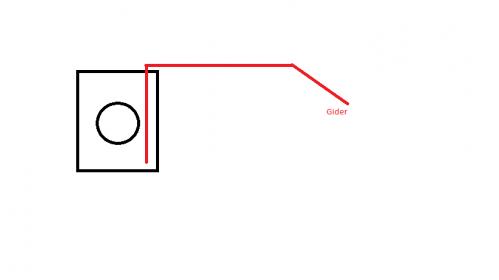

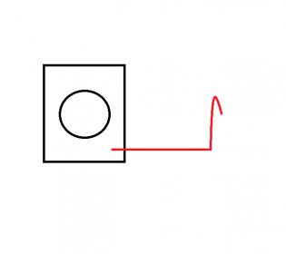

Hocam cevabınız için çok teşekkürler ancak anlattığınıza göre aklımda iki şekilde bağlantı oluştu bu aşağıdaki resimlerden hangisi doğru bağlantı ilk resim mi ikincisi mi acaba ? Çok sağolun.
Ekli dosyayı görüntüle 14027
Ekli dosyayı görüntüle 14026
Birinci çizdiğiniz şekille (U şekli tam olarak da oluşuyor) atık suyun boşaltıldığı yerden herhangi bir kokunun gelmesi de tamamen önlenmiş olur.(Makinenizin atık su çıkış rakorunun (Bağlantısının) ya tam ortada veya üste çok yakın bir noktada olması da yine muhtemeldir)
