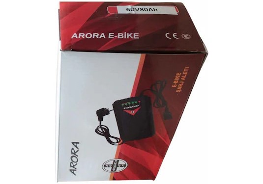

Anlıyorum lakin bu tür değerlere sahip bir şarj aleti yok 3 tekerlekli elektrikli bisikletlerde. En azından etiketinde yazdığına göre. Hepsi resimde gösterilen etiketlere sahip.

80 Ah aküyü şarj eder demek istemişler. 12V*5 adet akü=60V. Kullanım klavuzu falan varsa belki orada detaylı bilgilere yer vermişlerdir.

Çin'den ithal oldukları için pek bir bilgi yer almıyor ne yazık ki verdikleri kağıtlarda. Anlamaya çalıştığım şey 72V 60AH şarj cihazıyla 6 adet 12V 100AH jel akü içeren elektrikli bisikleti şarj edip edemeyeceğimdi. Yine de teşekkür ederim açıklamanız için. :)

Normalde şarj cihazları satılırken akü gerilimine göre isimlendirilerek satılıyor. Örneğin 6V luk aküyü şarj eden cihaz 6V, 12V aküyü şarj eden cihaz 12V diye isimlendirilerek satılıyor. 12V luk bir akü gerilimi, akü tipine göre değişmekle birlikte tam şarj olduğunda 14,3-14,4V a kadar çıkar. Etiketinde 60V yazan bir cihaz 60/12=5 adet aküyü seri bağlı şekilde şarj eder anlamına gelir. 6 adet akü için etiketinde 72V yazan bir şarj cihazı gerekir. Cihazın üzerindeki 80Ah ifadesi bu cihazla 80Ah kadar olan aküleri şarj edebilirsiniz anlamına geliyor. 100 Ah aküyü şarj etmez mi, eder ama şarj süresi uzar. Daha düşük kapasiteli aküleri şarj etmez mi, eder ama eğer cihaz akıllı değilse şarj akımını kontrol etmiyorsa siz giderde 80 Ah akü yerine 7 Ah akü şarj etmeye çalışırsanız aküyü yüksek akımla şarj edip bir müddet sonra bozabilir.​
Şimdi çok daha iyi anladım. Teşekkür ederim ayrıntılı yanıtınız için.
