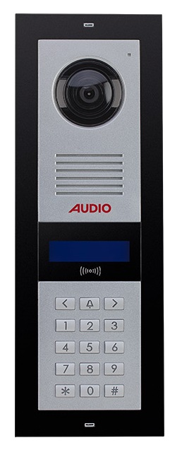

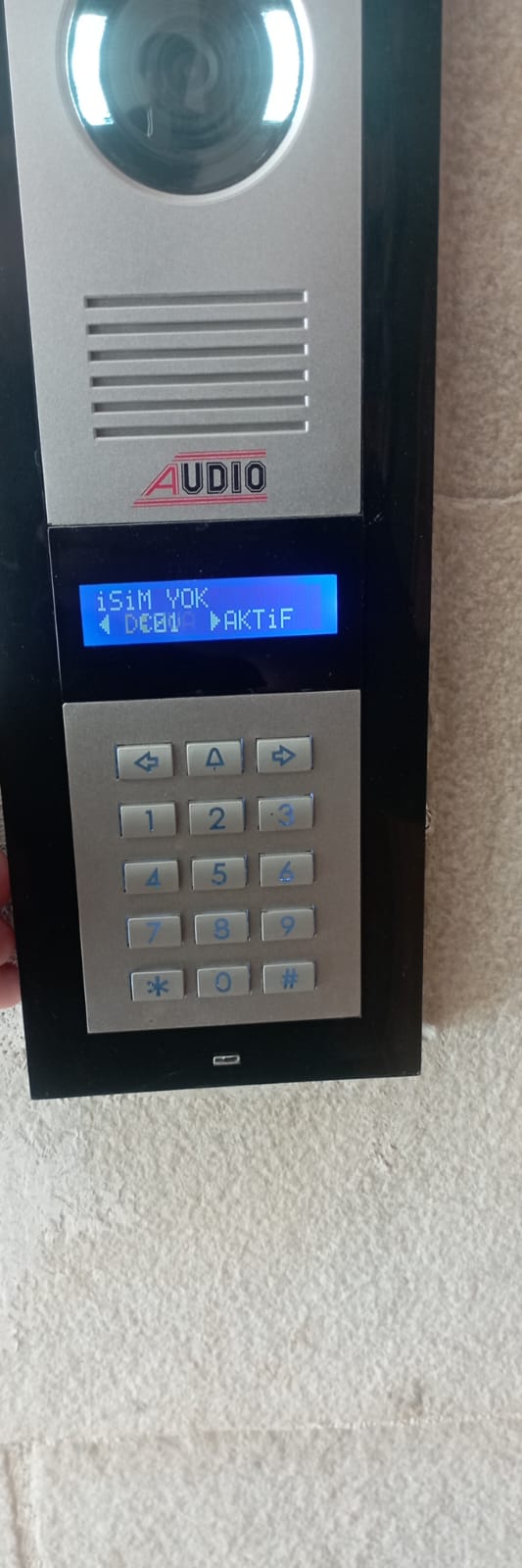

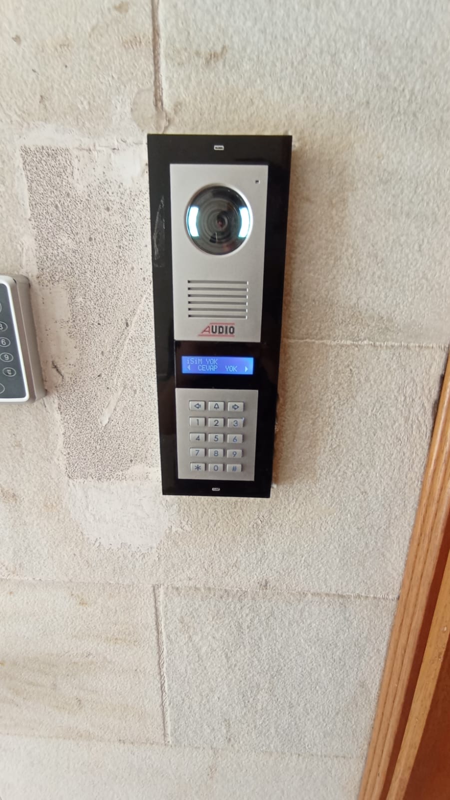

Yeni müşterim apartmanlarına 2 yıl kadar önce audio görüntülü diafon sistemi yaptırmış. Yapan meslektaşlarım hiç çalıştıramamış. Ben daire içlerine 75 ohm direnç takarak görüntüyü getirdim. Ancak çok kısa sürüyor ve hemen mavi ekrana dönüyor. Zil panelinde daire numarası yazıp zil işaretine bastığımda kamera ışıkları 2 saniye kadar yanıp sönüyor ve panelde "cevap yok" yazısı çıkıyor ama daire zili bundan sonra çalıyor.
zemin + 4 kat 10 daireli bir apartman. Zemin katta zil paneli ve video yükseltici var. Katlarda video dağıtıcı yok.
Şimdiden teşekkürler
güzel insan, marka model ve biraz da görsel paylaşırsan arkadaşlarımız yardımcı olacaktır.
