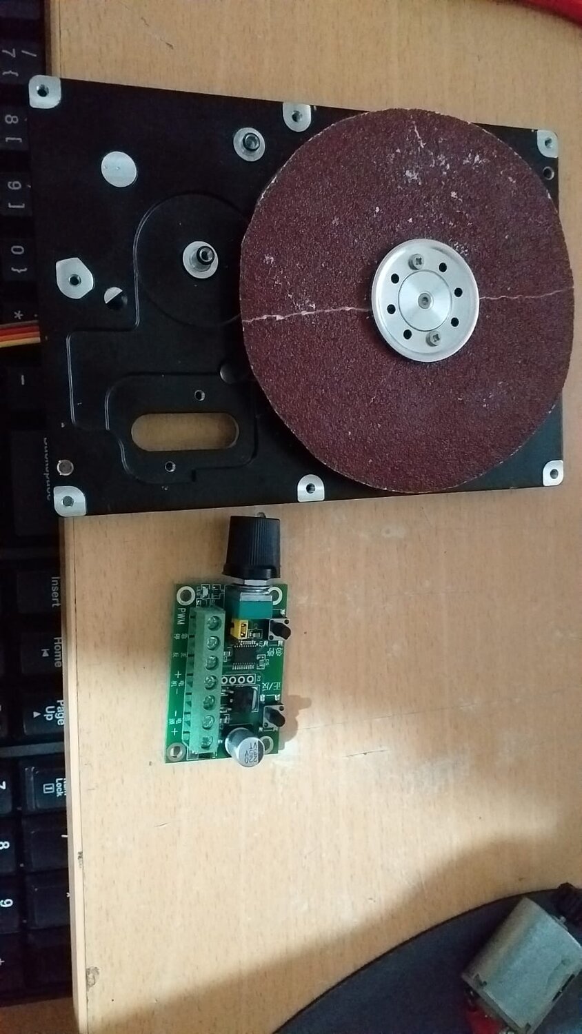

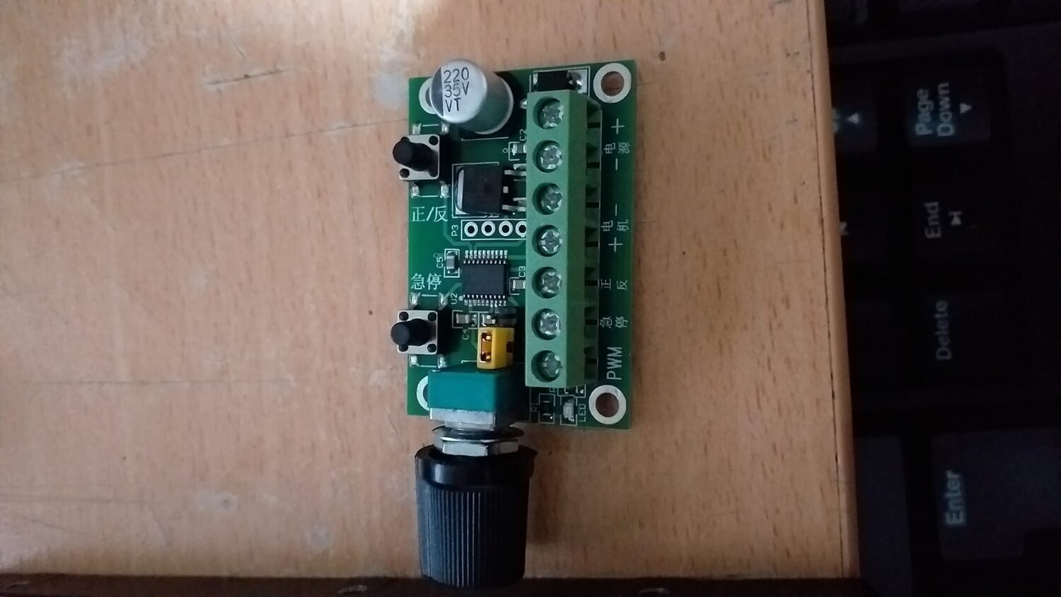

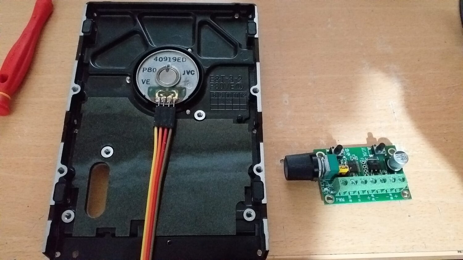

Merhaba;
görsellerdeki sürücü ile hdd motorunun bağlantısını nasıl yapmalıyım. Yardımcı olurmusunuz.
    177.4 KB · Görüntüleme: 14
    117.1 KB · Görüntüleme: 12
    171.6 KB · Görüntüleme: 13

Fırçasız bir DC motorunu kondansator ile AC aklımda nasıl çalışabiliyor?
Bunu hiç denemedim bunun cevabını @serkan_48 bilir mümkünmü mümkünse neden?
Fircasiz dc motor u kondansator yardimi ile ac bir gerilimle calistirmak zor olabilir. Yapani hic duymadim. Cunku fircasiz motorlari surmek o kadar kolay değil. Fircasiz motorlar bazi tekniklerle surulur. Bu motorlarin miline bagli atesleme acisini veren sensorler olabilir. Sensorsuz motorlari fazlardan cektigi akimla hesaplayan devreler var.
Ac sebeke ile kondansator kullanarak motoru dondurseniz bile tork alamayabilirsiniz.

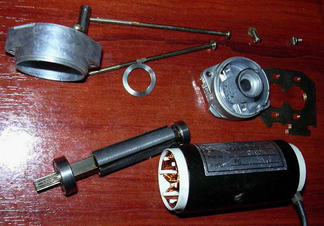

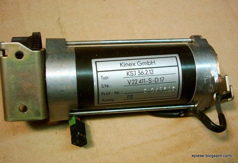

merhabalar elimde bu motordan var nasıl çalıştırırm bilen varmı bunu
    81.5 KB · Görüntüleme: 17
    113 KB · Görüntüleme: 21
