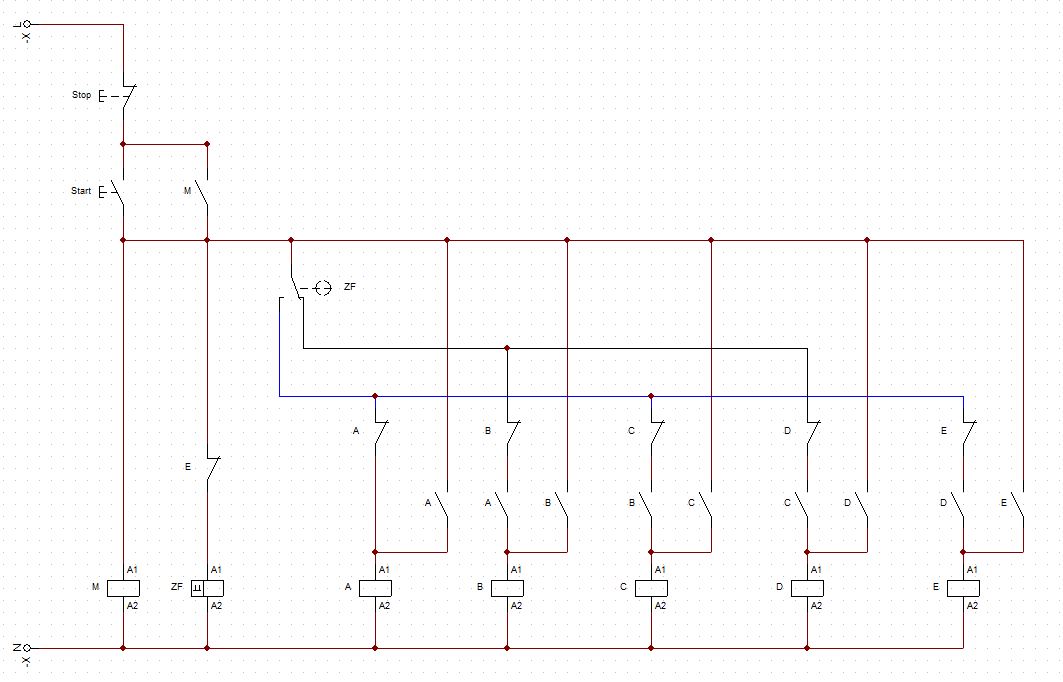

Merhabalar.
Ekli dosyayı görüntüle 34607
Arkadaşlarla girdiğim bir iddaa sonucu böyle bir devre tasarladım. :)
Çalışma prensibi:
Flaşör kapalı flaşör modunda.
Starta basıldığında M rölesi mühürleme yapar ve flaşör ayarlanan T zamanı saymaya başlar.
T zaman bitiminde NO kontağını açarak A rölesini enerjilenir.Kendini mühürler,kapalı kontağını açarak geri beslemeyi önler ve B rölesinin çalışmasına izin verir.Flaşör T zaman sonra kontağının konumunu değiştirir ve simetrik çalışma başlamış olur. E rölesi enerjilendiğinde flaşörün enerjisini keser stop butonuna basılana kadar bütün röleler mühürlü halde kalır.
Bu devreye istediğiniz kadar röle veya kontaktör bağlanabilir.Simetrik flaşör ile mesela 10sn de bir röle çalıştırabilir. Açık ve kapalı modları olan bir flaşör kullanıp T on ve T off ayarlarını 10sn - 5sn yapıp 1. röleyi 10sn de 2. röleyi 5 sn de çalıştırabilirsiz.
Not: Devreyi şalter ile kumanda edecekseniz flaşörü açık moda almayı unutmayın.
