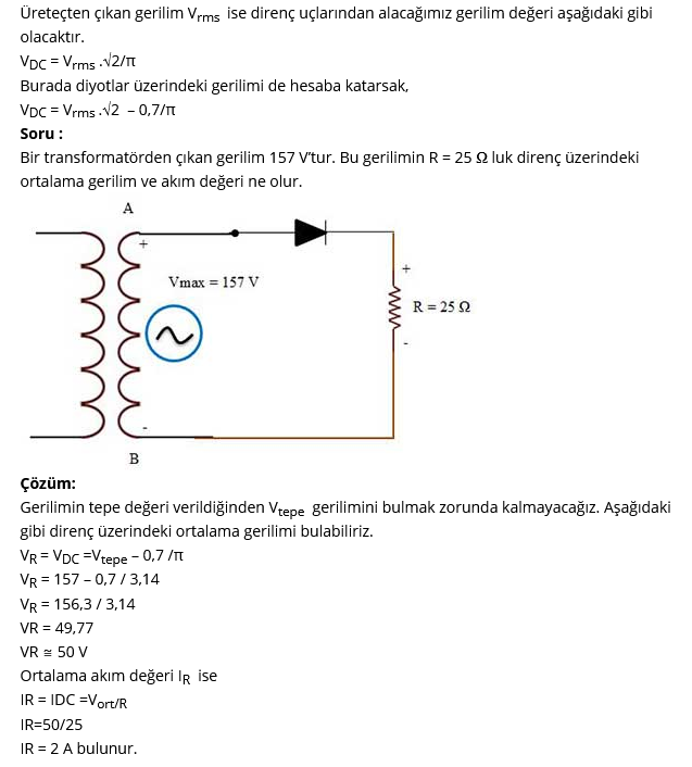

Yarım dalgayla çıkış akımı düşürülür motorlarda da istenen verim alınır. Çünkü motorda ısınıp soğumanın verime etkisi yok. Motor belli bir hızla dönüp suyu atacak. Üstelik motorun suyu atmak için zaman sıkıntısı yok. Üretivi motorz bu iş için gerekenin iki katı zaman aysrı vermiş.
Ancak havya farklı. Kullanmadığınız zaman belki diyot kullanarak yeterli ısıya ulaşır ama, ucunu lehimlenecek yüzeye temas ettirip ısıyı çekmeye başlsyınca yeterli gelmeyebilir. Test edilmesi lazım. Çok hassas bir aralıkta çalışacağı için diyot doğrultması havya kullanımdayken yeterli gelmeyebilir. Olmaz demiyorum. Belki istenen verimi sağlamaz diyorum. Çünkü, lehimin erimesi için sürekli olarak en az 270/ derecede ısınması gerekli.
Bilakis zorlanınca ve ilk harekette motor fazla akım çeker yani motor devresinde şartlar çok daha zordur. Isıtıcıda böyle bir durum söz konusu değildir. Havyaya çalışma gerilimini tatbik ederseniz üzerindeki yazan gücü ve ısınmayı elde edersiniz. 230v şebekede problemsiz çalışacağı nettir. Havya direnci üzerine düşen gerilimin etkin değeri önemlidir.
Bilakis zorlanınca motor fazla akım çeker. Isıtıcıda böyle bir durum söz konusu değildir. Havyaya çalışma gerilimini tatbik ederseniz üzerindeki yazan gücü ve ısınmayı elde edersiniz. 230v şebekede problemsiz çalışacağı nettir. Havya direnci üzerine düşen gerilimin etkin değeri önemlidir.

Burada bir konu açmış ve 110 voltluk havyayi diyotla 126 volt civarlarında çıkış almış ve çalıştırmıştım. Epeydir de kullanıyorum. Stabil çalışıyor.
Voltaja ve çekilen akima uygun diyot olduktan sonra bir sıkıntısı olacagini sanmıyorum.
Son mesajda ustalarin da verdigi fikirlerle eldeki imkanlarla uyguladığım çözümü paylaşmıştım.
