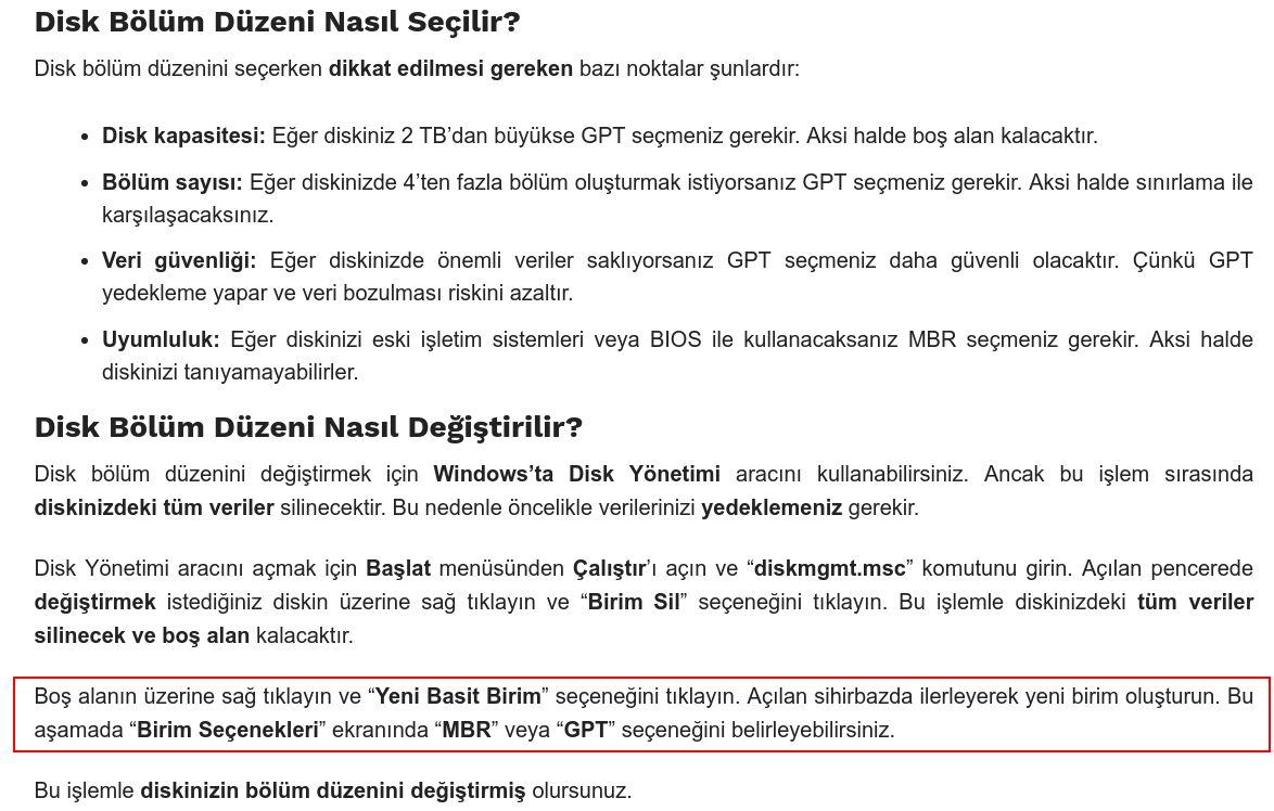

MBR ayırma birimi olan 512 mbyte seçerek yeniden denedim, cihaza takıp bilgi veririm. Teşekkürler.
Şu an farklı bir hdd DVR üzerinde çalışıyor. Ama yine de denemek lazım farklı bir güç kaynağını, ne olur ne olmaz. Teşekkürler.
Ayırma birimi farklıdır.
Yukarda verdiğim linkte nasıl MBR format atılacağı izah edilmiştir.
Çok teşekkürler, bu yönteme gerek kalmadan, ayırma birimini 512 mbyte yaparak yaptığım exFat biçimlendirme işe yaradı.
