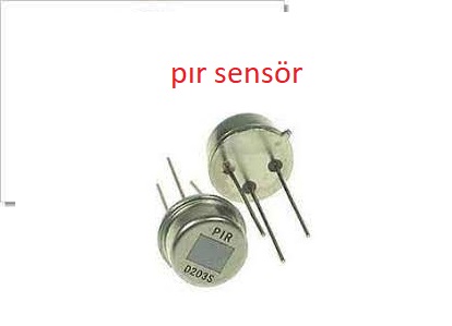

Sayın MERT , Lambada ısıya duyarlı PIR dediğimiz, sensör var,, sizdeki durum tahminimce ortamda bir ısı kaynağı var sensör bunu görüyor,, zaten termal kamera ile bakmadığınız kalmıs,,Ekli dosyayı görüntüle 74567

Olmaz, bu da pır, sensorlu, ,,,,,,,şöyle yapın, sensör kısmının kenarlarına siyah bant yapıştırıp daraltın ,sadece zemini görsün,,

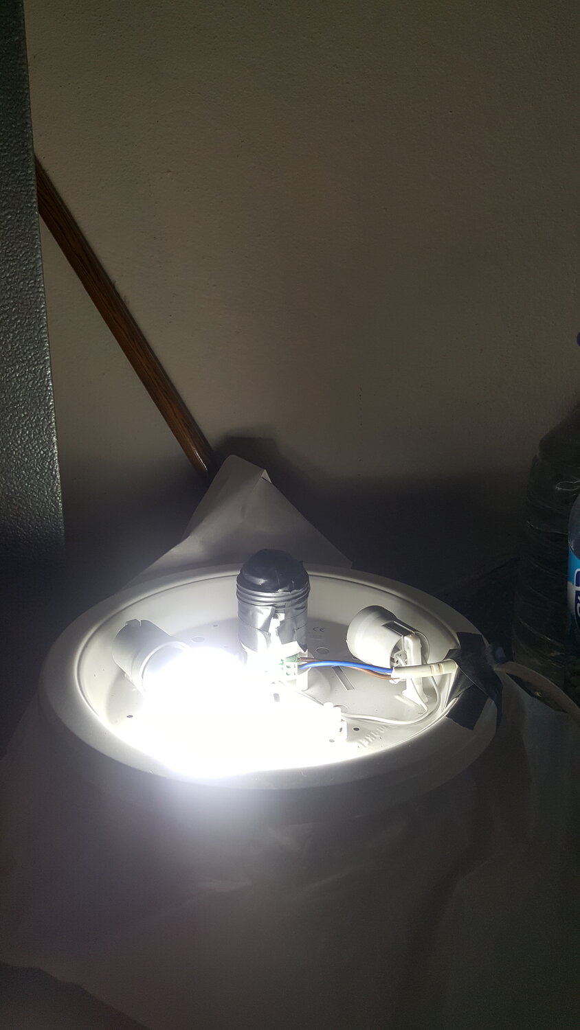

Sensöre siyah bant da yapıştırarak denedim.Önce sensörün bazı kısımlarını daha sonra ise tamamını siyah bantla bantladım.Tuhaftır ki siyah bantla bantladığım zaman beni algılamazken kendi kendine yanmanın yaptığı bölgelere koyduğumda orada da kendi kendine yandığını gördüm.Bantlıyken yanmasıyla ilgili fotoğraf da ekliyorum.
Sensörün arızalı olduğunu düşünebilirsiniz.Ancak daha önce de söylediğim gibi 7 tane sensör denedim.Şu an denediğim sensörlü tavan armatürünü odaya tekrar koydum.Gayet düzenli çalışıyor, yani kendi kendine yanma yapmıyor.

Daire girişinin karşısındaki alanlara koyduğumda sanki orada elektromanyetik alan varmışçasına lamba kendiliğinden yanıyordu.Sensörlü tavan armatürünü o alanın hizasına denk gelen evin içinde banyoya da koyduğumda kendiliğinden yanıyordu.O alanın bulunduğu duvarın karşısına yakın bir yerde baz istasyonu olduğundan dolayı baz istasyonunun etkilediği fikrine odaklanmıştım.Baz istayonu ile bina arasında herhangi bir başka bina yok.Konum itibariyle baz istasyonunu doğrudan görüyor.İnternetten yaptığım araştırmalarda alüminyum folyonun cep telefonu sinyallerini engellediğini okudum.Bunun üzerine dün akşam seyyar uzatma kablosuyla yerde duvar ile tavan armatürü arasına çift kat alüminyum folyo koyarak denedim.Kendine kendine yanma yapmadı, düzenli çalıştı.Başlangıçta tek kat alüminyum folyo koydum.Tek kat alüminyum folyo istenilen etkiyi yapmadığı için çift kat alüminyum folyo koydum.Aynı alana karton koyarak da denedim.Kartonun hiçbir olumlu etkisi olmadı.Dün akşam aldığım olumlu sonuç üzerine bugün tavana monte edip sensörle duvar arasına alüminyum folyo gelecek şekilde yapıştırdım.Gündüz ve akşamki gözlemlerime dayanarak konuşuyorum.Şu ana kadar kendi kendine yanma yapmadı.Gayet düzenli çalışıyor.

Baz istasyonunun sensörlü tavan armatürünün kendi kendine yanmasına neden olduğu kesinleşti diyebilirim.Çift kat alüminyum folyo koyduktan sonra aradan geçen bir haftalık süreçte tavan armatürünün bir kez bile kendi kendine yanmasına şahit olmadım.Alüminyum folyo duvar tarafta kaldığı için tavan armatürünün insanı algılaması için herhangi bir olumsuz etkisi de yok.
