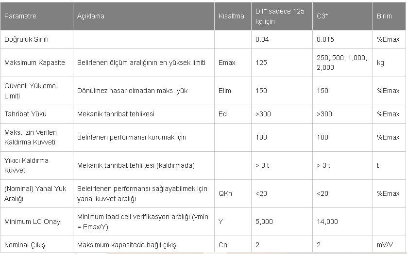

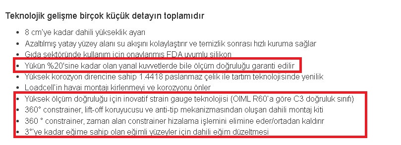

1. Makinamda kilogramlarda pek problem yaşamıyorum ama ,2. Makinam da toplam iş bitiminde üretilen ürünü tarttigim zaman baya bir eksik kilogram çıkıyor diyelim ki 400 kg ürün ben tartıp indirdiysem çıkan ürünü tarttigimda 70 80 kg eksik çıkıyor modülden şüphelenip modülü değiştim sorun yine aynı şekilde devam ediyor tartım şaselerimi kontrol ettim tüm loadcellerim askıda terazide. Ben 200 kg da dur diyorum programda gözlemliyorum tam o kg değeri gelince motorumuda durduruyorum gözlemledim. Tartım haznesi boş iken 0 kg da görüyorum ekranımda içini de kontrol edip ama hala totalde eksik kg çıkıyor üretimde .
Tartım Uygulaması ile ilgili tecrübesi olan arkadaşlarin tecrübe ve düşüncelerini dinlemek okumak isterim . Başka nereleri kontrol etmem gerek loadcelldendir garanti diyebilir miyim . O doğru çalışan loadcellerim omaj degerleri ile o yanlış tartım olan loadcellerinde omaj degerleride aynı. Başka ne yapabilirim ?
