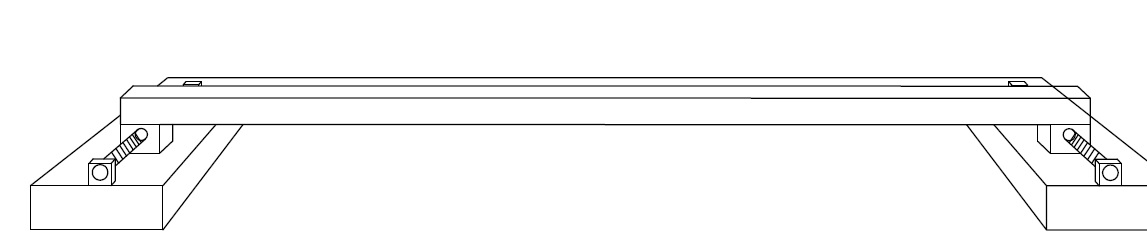

Bi süredir cnc alsammi yoksa yapsam mı sorularından yapsam tarafı ağır bastı ve yaklaşık 2 haftadır işime uygun, kolay monte edilebilen, rijit bir cnc nin hayalleriyle yatıyor kalkıyorum. 8000 bin tl bütçe ayırdım açıkcası bütçeyi aşacağımıda düşünmüyorum.
Şimdi gelelim yapacağım işe ben luthiyeyim bilmeyenler için enstruman üretimiyle uğraşıyorum. Yaklaşık 2 aydır fason cnc lerde işlerimi hallettiriyorum buda bana ekstra maliyet ve zaman kaybı olarak dönüyor, özensiz işlerde cabası. Kısa bir sürede bitirmek istediğim bir proje işin özü.
Ekli dosyayı görüntüle 34388
Şöyle kabataslak bi çizimle başlayayım. Evet yanlış veya eksik değil, x ekseninde araba veye herhangi bi destek sistemi kullanmayı düşünmüyorum.
Soru: Daha önce denk gelmediğim hayal ürünü olan bu sistemin avantajları ve dez avantajları ne olur?
x1 ve x2 ekseninde 8 nm lik 2 adet leadshine easy servo(hybrit step motor) kullanacağım. Bu motorlar slave axis olarak kullanılacak az çok forumdan öğrendiğim kadarıyla uygun bir mach3 kartıyla fazla zor olamayan bir mevzu. İlerde bu konuyla ilgili sorularım olacaktır muhtemelen.
Soru: Malum bu motorların üzerinde encoder var adım kaçırınca motor alarm veriyor duruyor. Peki x1 motoru durdu yada adım kaçırdı. x2 motoruda adım kaçırmadan devam etti bu durumda x1 ve x2 paralelliğini kaybedip y eksenimi pert edecek. Buna ne gibi önlemler alabilirim?
x eksenlerinin oturduğu şasi 30mm aluminyum olacak ve yekpare bir plakadan kesilecek. Avantajlı olan kısımları yüksek mekanik hassasiyet, kolay montaj, dez avantajları ise maliyet. Bu arada çizerken kısa çizmişisim, şaşi u seklimde olacak.
Soru: Benim göremediğim dezavantajları ne olur? Yaklaşık 1500 x 1500 mm lik bu parçayı su jetinde kestirmek ne kadar maküldür? Hangi kesim sisteminde en yüksek hassasiyeti yakalarım?
not: Evet sistem köprü tipi degil. y ekseni direk x ekseninin somununa bağlı. spindle ın kesin alanı dar. Bu benim için sorun değil keseceğim parçalarım maksimum kalınlığı 30 mm.
İnşallah kırılmazsın. 8000 tl bütçe..rijitlik çift tahrik sistemi ... su jeti... Sorum şu su jetinin kesim saat ücretini biliyormusun... ??

Sebebini öğrenebilir miyim? Kafamda mekanik olarak gayet net çalışıyor makine. Tek çekincem ağırlıktan dolayı eksen kayması. onuda biraz daha kalın bi mille çözebileceğimi düşündüm. Göremediğim yer neresi?
Gerçekten bunu yaparsan ve çalışırsa cnc tarihine adını altın harflerle kazırsın..
