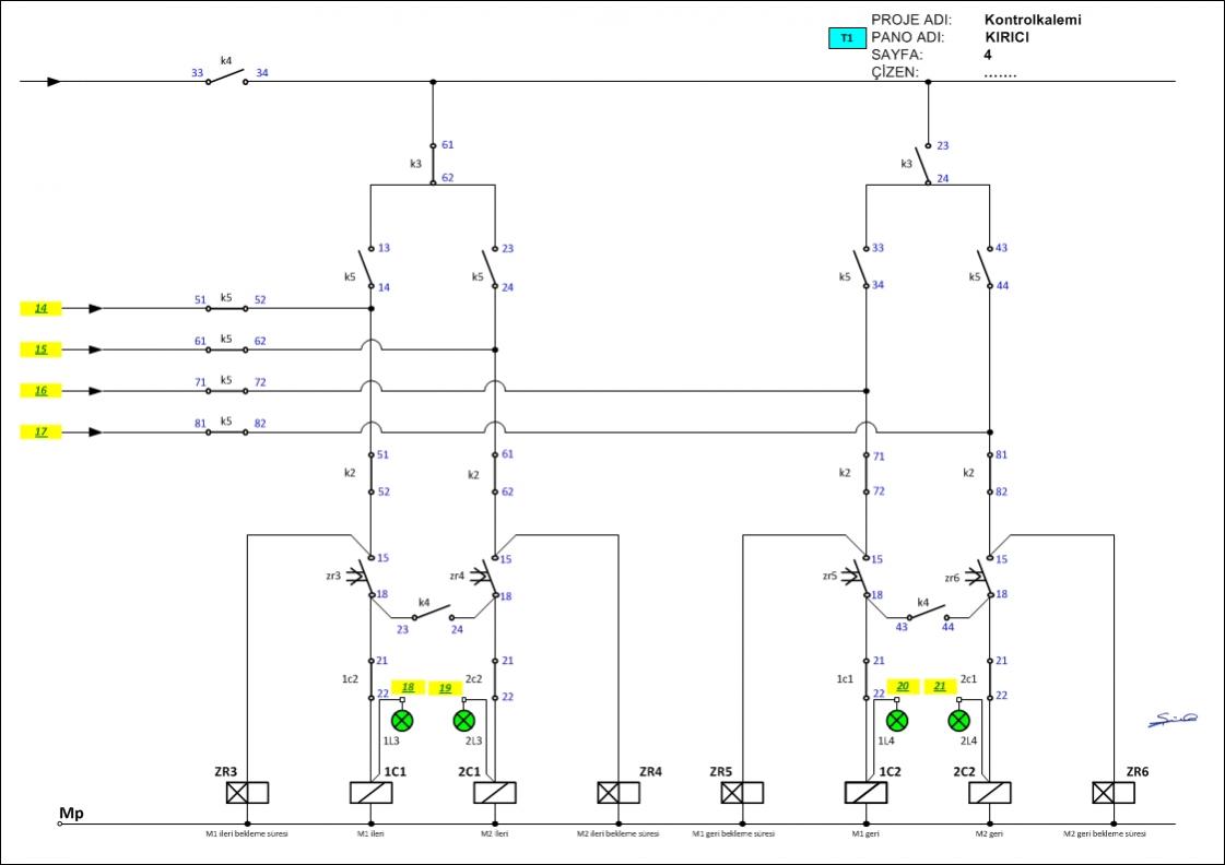

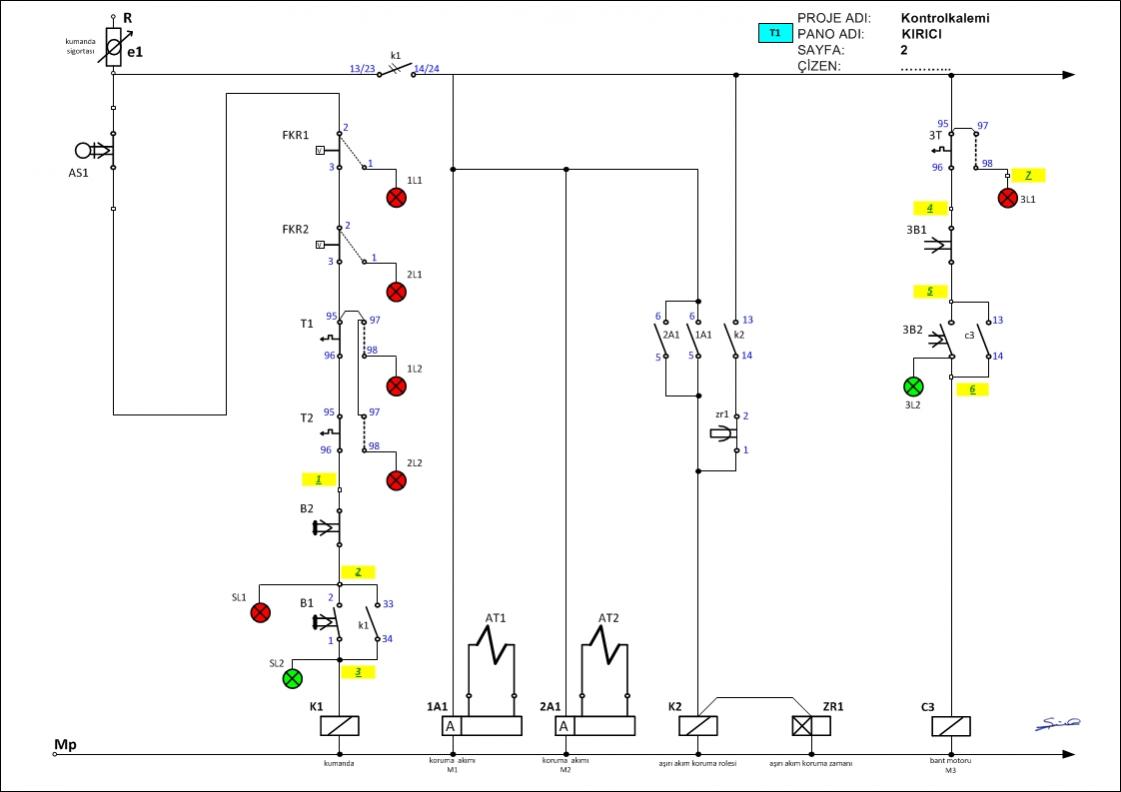

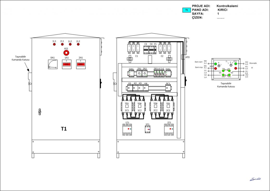

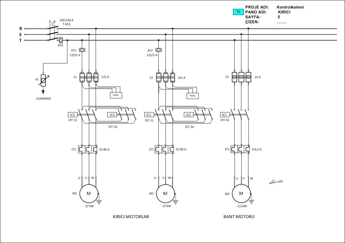

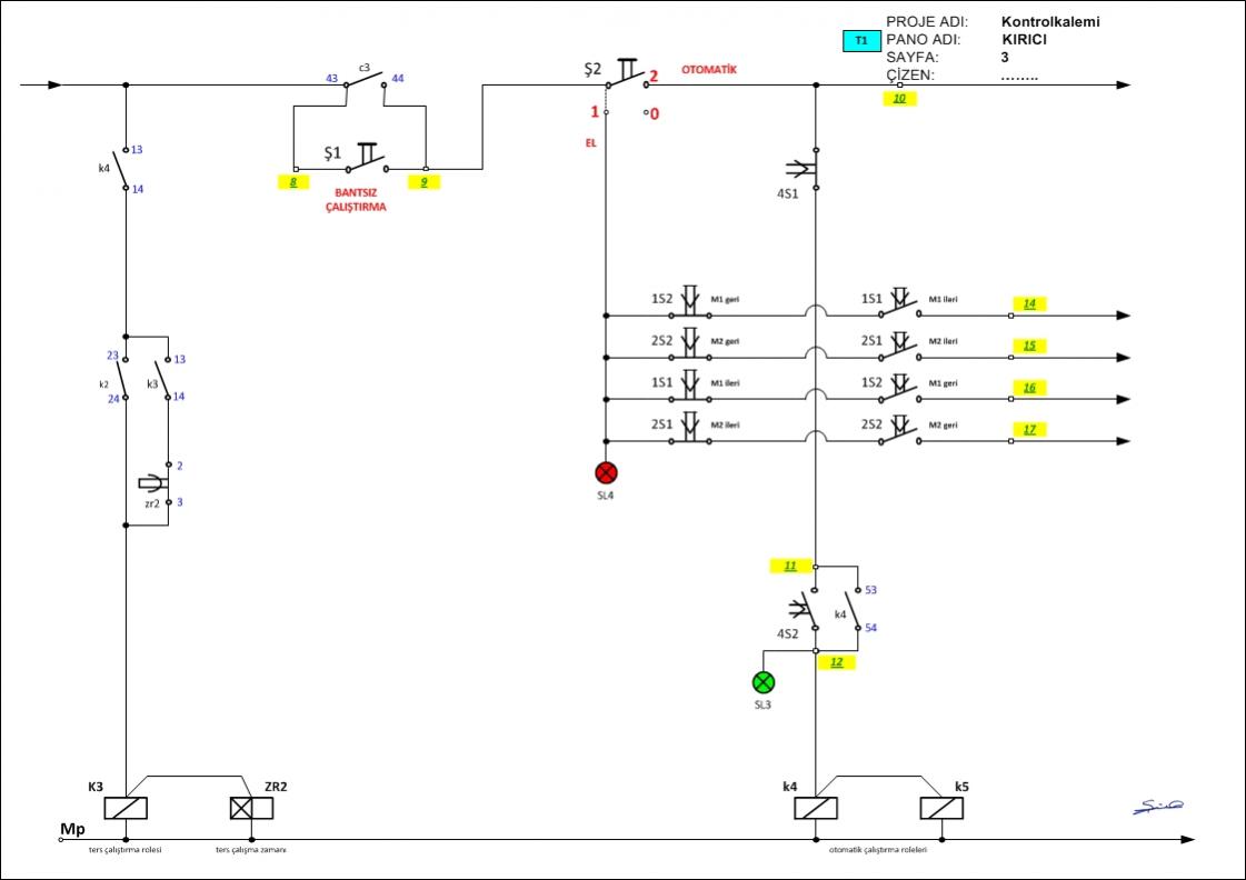

En sevdiğim yanı ise istediğiniz şekilde, boyutta, renkte .... çizebiliyor olmanız. Daha geçen hafta elime geçen bir projenin ilk 4 sayfasını aşağıya yayınlıyorum. Ben 4 sayfayı 1 sayfaya sığdırır idim, hatta yer kalırdı. (Bilmiyorum bu program da bu imkan var mı)
Ekli dosyayı görüntüle 12335 Ekli dosyayı görüntüle 12336 Ekli dosyayı görüntüle 12337 Ekli dosyayı görüntüle 12338 Ekli dosyayı görüntüle 12339 İlk proje bir çeşit kırıcı parçalayıcı. 2003 yılılında kardeş fabrikamıza yapmıştık. Fabrika Çam odununun kök kısmını işliyor kökte bulunan reçineyi çıkarıp Amerika ya gönderiyordu. Daha eskiden reçineyi kendisi işleyip 10-12 çeşit kimyasal çıkarıp piyasaya satıyordu. Petrol türevi kimyasallar arttıkça direk ihracat daha karlı oldu. (Amerika da reçineden 35-40 ayrı kimyasal çıkarılabiliyor). Ne yazık ki Çinlilerin aynı ürünü 3 te bir fiyat ile satması sayesinde bu fabrikayı 6-7 sene önce kapattık. Kırıcı makinesini pelit üreten bir firma aldı .....
Kırıcı parçalayıcı makineye bizim fabrikada bulunan başka bir makinenin marka adını verdik Hombak. Hombak ta 2 adet motor ve Aliağa gemi sökümden aldığımız 2 adet güçlü şanzuman vardı. Bunlar 2 adet 37 kW 960 devir direk çalışan asenkron motor ile dönüyor. Hombak ta İç içe geçmiş dişliler birbirinin içine doğru ayni yönde dönüyordu. Makineye atılan çam kökleri kırılmış parçalanmış halde aşağıdaki banda
düşüyordu.
Çıralı çam kökü işlemek zordur toprak ve iri taşlar olur makine çok sık sıkışır. Bu durumda hombak duruyor dişliler ters yönde dönüyor makine rahatlayınca tekrar kırma yönünde devam ediyor. Artık İnternette benzer makineleer çok var ...... Projesi 5 sayfadan oluşuyor ilk sayfa pano görünümü son sayfa güç devresi.
