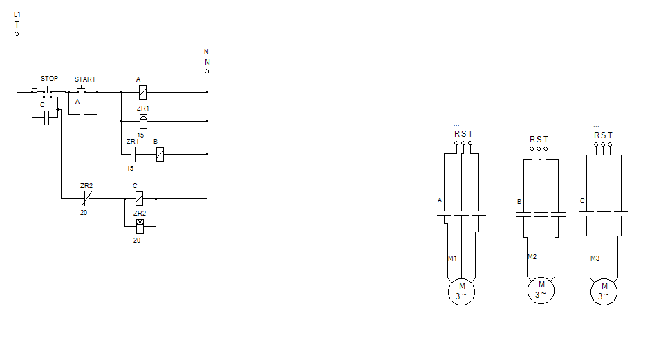

Arkadaşlar Merhaba bir konuda yardıma ihtiyacım var
Üç fazlı asenkron motor çalışması: Starta basıldığında 1.motor 15 sn sonra 2.motor çalışacak. stopa basıldığında 3.motor çalışacak 20 sn sonra 3. kendiliğinden duracak. sistem tekrar başlama durumuna gelecek. Motorlar dururken kırmızı çalışırken yeşil lamba yanacaktır buna uygun kumanda ve güç devresinin çiziminde yardıma ihtiyacım var saygılar..
Stop'a basıldığında 1. ve 2. motorun durumu nedir? Duracaklar mı yoksa çalışmaya devam edip 3. motorun çalışma süresi sonunda hepsi birden mi duracak?
Merhaba cevap için teşekkürler kusura bakmayın konuda yeni bilgi aldım stop a basıldığında 1.ve 2. Duracak

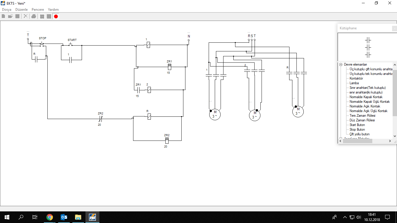

İşinize yarar umarım. Teoride çalışıyor. (EKTS Simülasyonunda.) (R yazan 3. Motor.)
Saygılar.

teşekkür ederim ancak lamba bağlantılarını da yapamadım :(
Kontaktörlerin birer açık kontağını birbirine paralel bağlayıp yeşili,birer kapalı kontağını da paralel bağlayıp kırmızı lambayı enerjilendirebilirsiniz.
