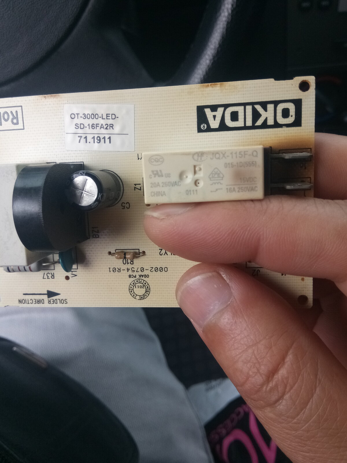

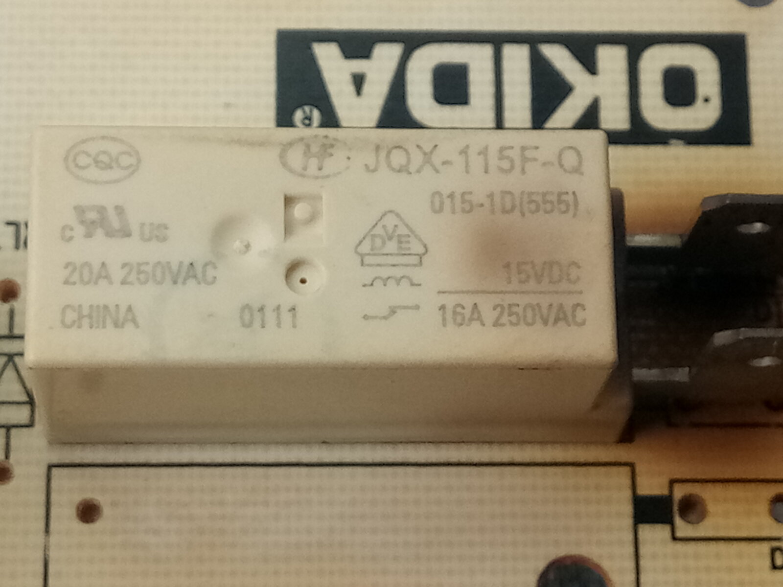

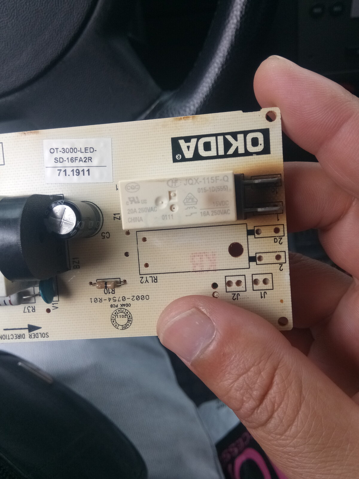

Merhaba arkadaşlar icf ankastre fırın saat kısmı devresi yanmış bunu iptal edip direk bağlama yapilabilirmi teşekkürler
Galiba o kısım sadece röle kontak çıkışı. Role çıkışını dışarıda güvenli şekilde kısa devre edip kullanabilirsiniz düşüncesindeyim. Zaman ayarlı çalıştırıp durdurmak için role devreyi kesmek için kullanılmış sanirim.
Tabi devre takibi yapıp emin olmak gerek.

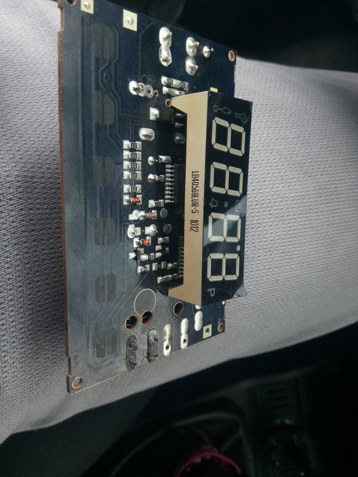

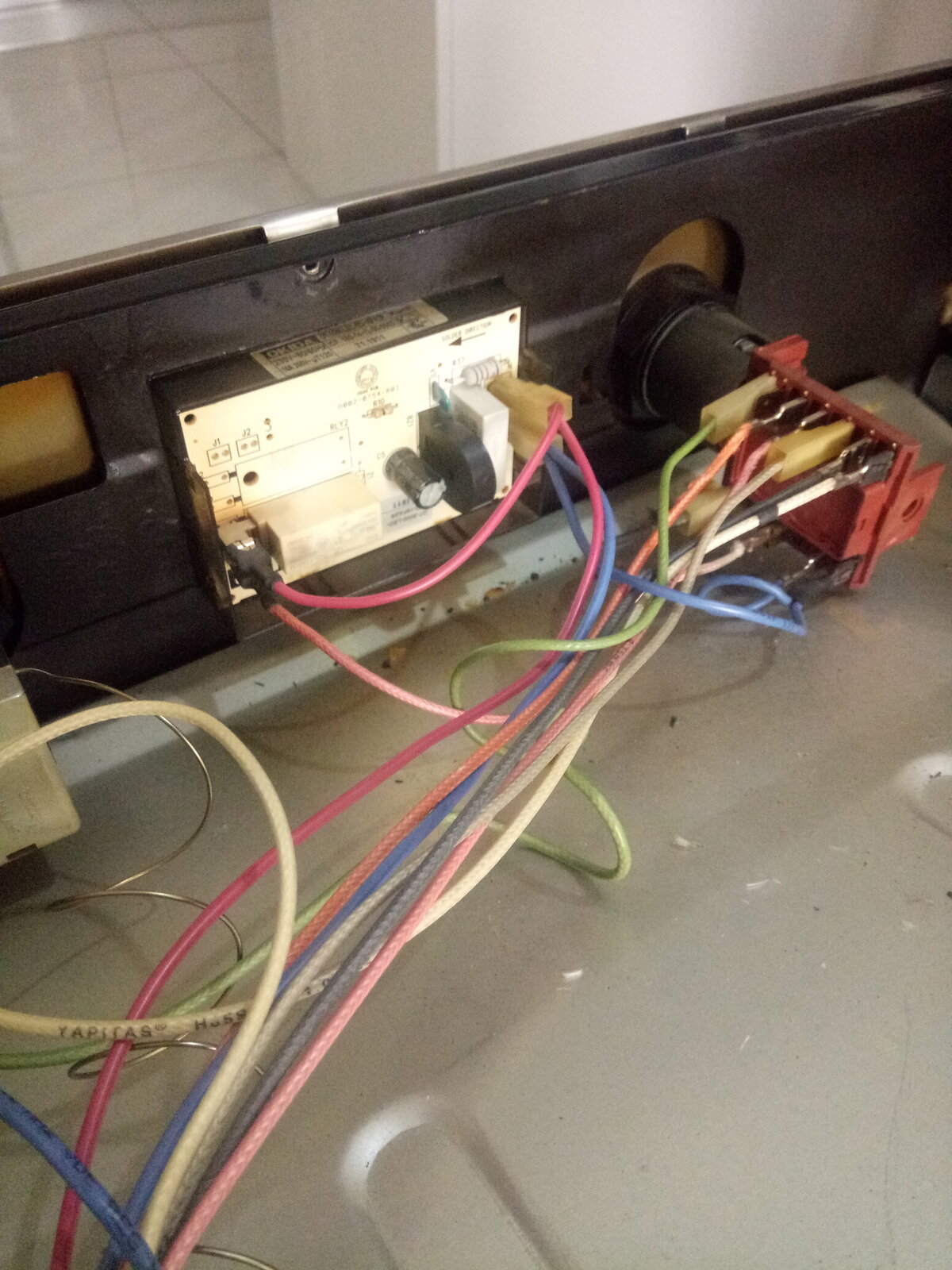

Usta yeni yaptım saati role iptal edip direk komitatore bagladim fakat 5 dk çalıştırdım herşey normal çalışıyor ısıtıyor ama kablo ısınmış baya normalmi bilemedim
Birde dijital kontrol kalemi ile bakınca gövdede 55/110 v gördüm
Kablo kesiti ince olabilir. Gerilim dusumu oluyordur.
Cihazin şasesinde gerilim olmamali. Bina topraklamasinda cihazin pirizinde topraklama sorunu olabilir. Cihaz toprağa kaçak veriyor olabilir kontrol edilmesinde fayda var.
Usta bu role gerilim düşümü yada ne bilim iptal edince elektrik ile alakalı bir sıkıntı veriyormu resimi ekledim
