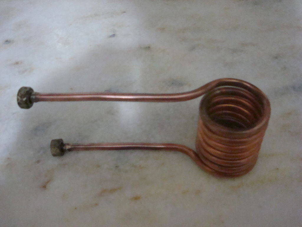

Çalışma bobini resimde de görüldüğü gibi; 7 tur, çap 16 AWG yani 1,3 mm.'dir. Bu bobini 2,5 cm. çaplı bir plastik tüp üstüne sarıp elde edebilirsiniz. Sonra tüp yani üzerine sarılan karkası çıkardığınızda elinizde hava boşluklu bir çalışma bobini olmuş olacak.

BİDE ŞÖYLE BİR COİL KULLANIRSAN DAHA İYİ OLUR

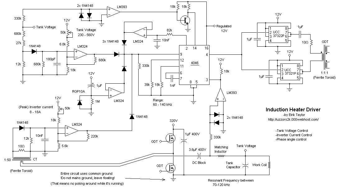

Benzer yapılar floresant lamba sürücülerinde ve lcd inverterlerinde mevcut.
Benim önerim ilk önce depolama devresinin ("tank circuit") tasarımından işe başlamanızdır.
Hatırlarsanız salınım frekansında bir sistem en yüksek genlikli salınım yapma eğiliminde idi.
Bu frekanslarda, küçük periyodik tahrik kuvvetleri bile, sistem titreşimli enerji depoladığı için büyük genlikli titreşimler üretebilir.
Buradan salınım frekansı hesabını yapabilirsiniz.
Sonra bobin ve sığacın direnci depolama devresinde bir kayıp oluşturur ve salınımı söndürebilir. Bu yüzden tüm bu kayıpları 'tek bir kayıp direnci' olarak birleştirebilirsiniz.
Daha sonra devrede öz direnç ("empedans") eşleştirmek ve daha fazla güç aktarımını sağlamak için L eşleme devresinden faydalanabilirsiniz. Dikkat ederseniz Çırak arkadaşın verdiği ilk örnekte devre tasarımında bu noktaların dikkate alındığı görülebiliyor.
Örneğin orada bir eşleme bobini kullanılmış. Büyük ihtimal 'tank capacitor' isimli sığaç da aslında iki tane sığacın birleşiminden oluşuyor olabilir.
